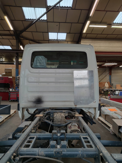

Je viens de vous rejoindre. Après avoir tenté un projet avec un Renault S170, nous visons la taille en dessous et venons d'acquérir un Iveco Daily 55S18 de 2008 ex Bouygues TP classé VASP Non Spé
Nous avons confié la réalisation d'une cellule à la carrosserie Francis à Nancy et nous avons un certain boulot à réaliser sur le porteur pour accueillir notre maison sur roue.
Voici ici une liste non exhaustive des travaux à effectuer et pour lesquels je vais probablement solliciter le groupe :
Grosse révision générale
Abaisser la tringlerie de frein à main pour insérer des réservoirs entre les longerons
Ajouter un réservoir carburant additionnel avec pompe de transfert (actuel 75L)
Modif pot d'échappement pour ajouter coffre à droite
Déplacement répartiteur de freinage pour ajouter coffre à gauche
Remplacement des jantes 17,5" par du 16" avec des adaptateurs/élargisseurs pour avoir plus de choix de pneumatiques et limiter le roulis
Remplacement des amortisseurs, renforcement des suspensions
Remplacement de la banquette par une banquette avec le dossier gauche basculant
Remplacement du siège conducteur, du volant, du levier de vitesse et de tout un tas de choses qui ont souffert chez Bouygues TP
La liste risque de s'allonger encore...

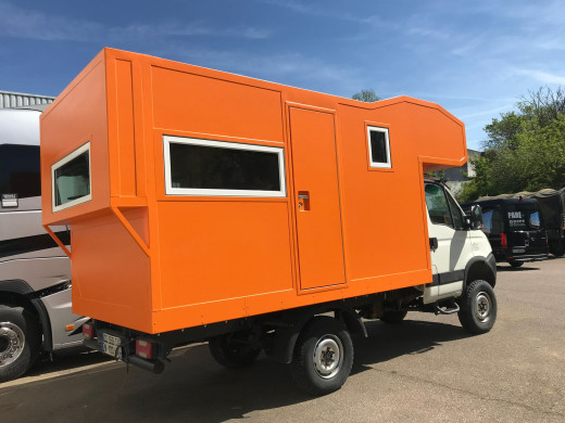

Nous avons enfin reçu notre cellule faite sur-mesure chez les Ateliers Francis à Nancy. Bon je ne recommande pas, ça a été un calvaire, absolument rien de respecté, ni le délai, ni le cahier des charges, ni les décisions prises en réunion. Bref pas la meilleure expérience mais on essaie d'oublier et de voir ce que l'on peut faire pour terminer la cellule, les aménagements...
En attendant je vous mets des photos!!!
Les Bos'Trotters - Une famille autour du Monde
http://bostrotters.overblog.com
Facebook : Lafamille Bostrotters
BOSTROTTERS
Voyeur
Voyeur
Messages : 49
Enregistré le : 04 févr. 2016 14:50
Re: Projet : BigBos
Message par BOSTROTTERS »
Un beau Raptor total en orange offert par le constructeur pour faire oublier les soucis.
Et voici des photos de l'intérieur

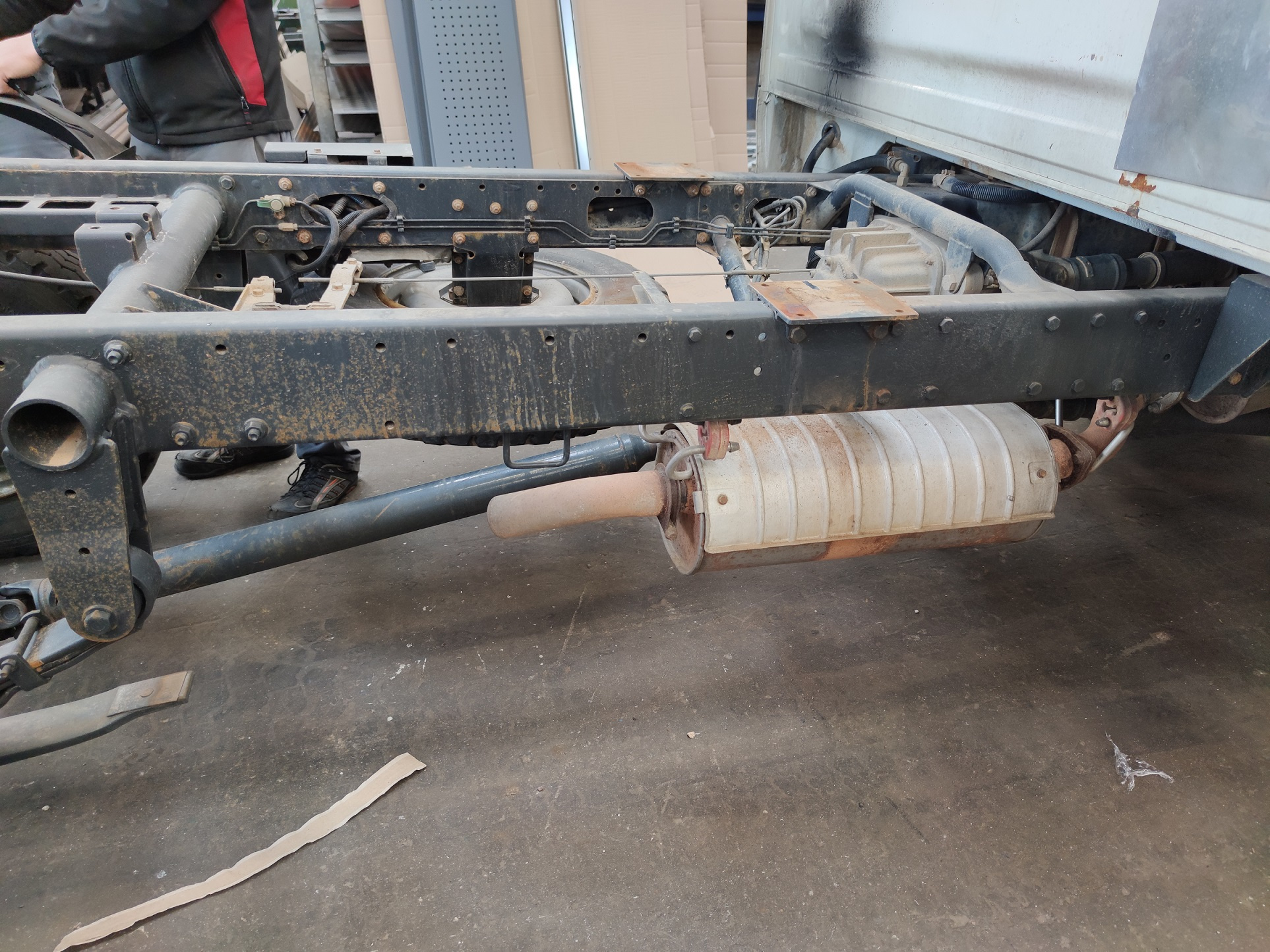

Le gros silencieux a côté de la BT, tu peux le supprimer sans soucis, pas plus de bruit et la BT est mieux ventilée....

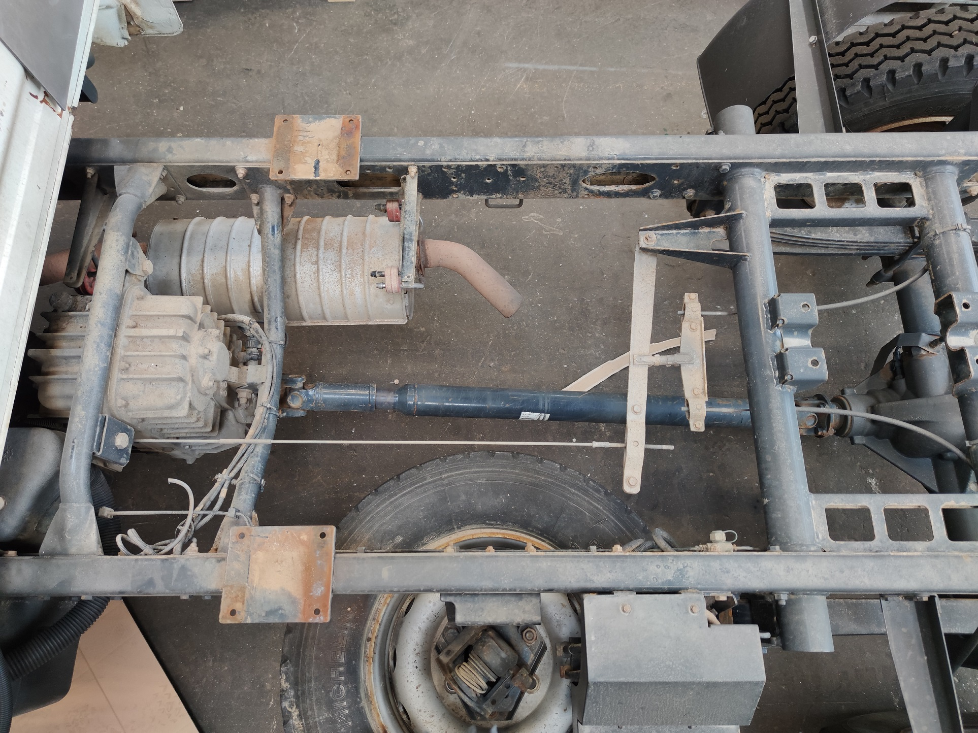

Le silencieux me gênait, je l'ai viré. Pas plus de bruit grâce au catalytique. Je vais probablement mettre juste un coude vers le bas pour le CT.

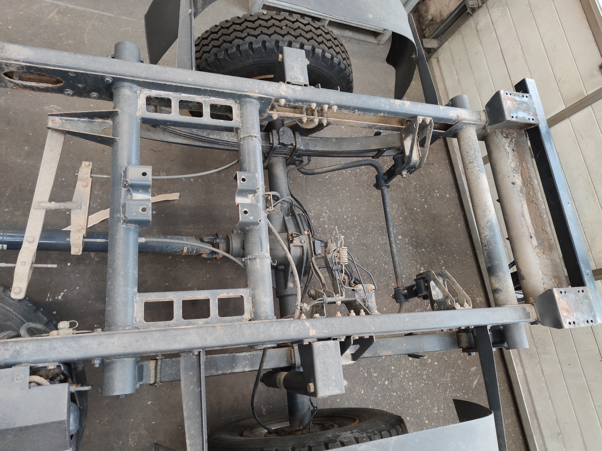

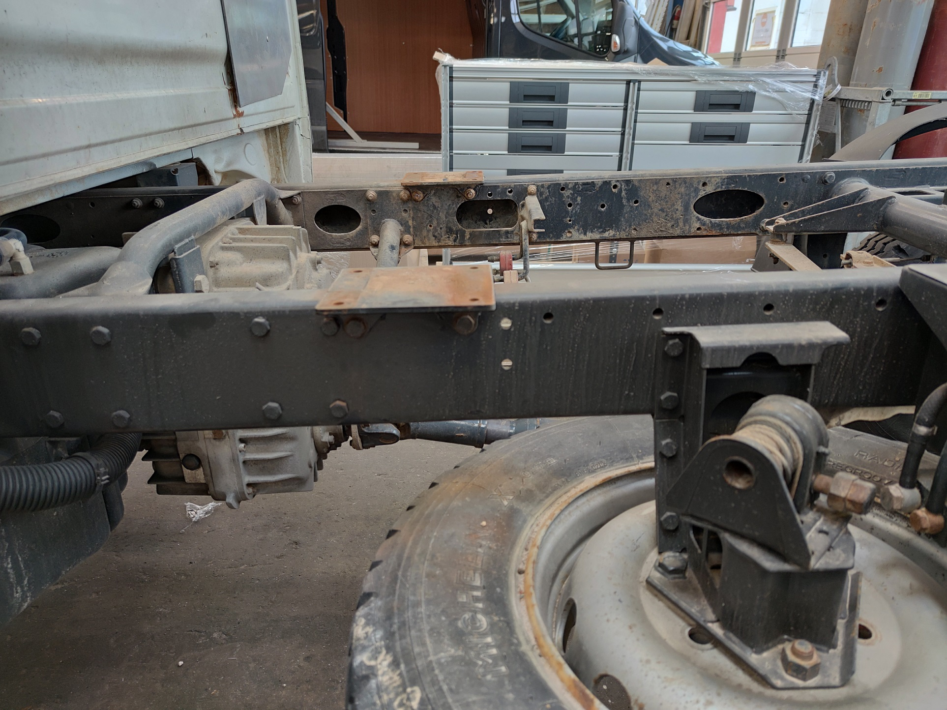

Du coup j'ai aussi modifié la tringlerie du frein à main qui passait au milieu. Maintenant elle est le long des longerons et je vais pouvoir installer une belle grosse cuve à eau de 250 litres entre les longerons juste derrière la BT. Une bonne isolation et un chauffage par sécurité pour la cuve.
Voici quelques photos de la tringlerie du frein à main
J'ai aussi (fait) déplacé la pompe hydraulique du blocage de dif. Je l'ai mise entre les longerons au-dessus de l'essieu arrière. Ça fait une belle place pour les coffres latéraux.

Nous étions limité légalement à une caisse de 3.9m, or cette extension est justement une extension et passe en tant que telle (dixit le constructeur)
Comme nous avons un lit qui remonte au plafond, cela nous fait des placards et permet de loger le support roue de secours en dessous. Et en même temps un bord de fenêtre pour faire pousser le basilic :mrgreen:
