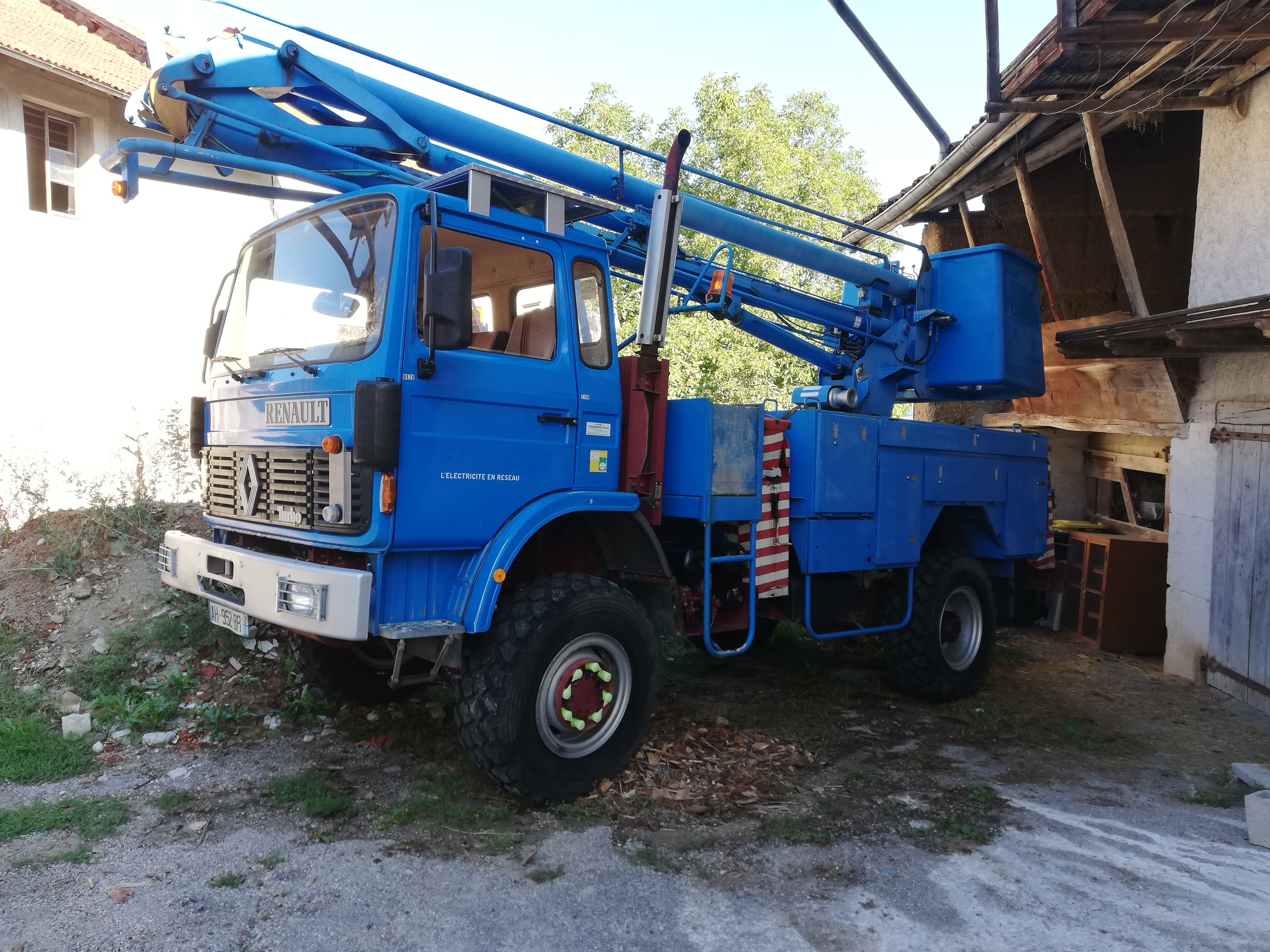

après un nombre d'heures incalculables de lecture sur le forum, je suis content de vous présenter enfin mon projet.
Je suis également super content de vous remercier pour la mine d'information inépuisable, et l'espoir que les expériences et les connaissances de nombre d'entre vous suscitent.
J'habite en Chartreuse, près de Voiron, je travaille des vignes dans le Beaujolais avec des chevaux de trait et je rêve de partir en voyage quand je peux où je peux avec les enfants et ma compagne (pas forcement tous ensemble et au même endroit) afin de partager les délires de chacun avec mon délire à moi, un camion 4x4.
Je viens d'acquérir un M150 de 1991 ex EDF nacelle qui a 14000 km, 2000 heures de nacelle et qui est flambant neuf. Je voudrais poser une cellule de 4.6m sur ce beau véhicule (début des travaux prévus en janvier 2023) pour faire une partie bétaillère et une partie camping car. J'espère pouvoir transporter mes chevaux, les outils, etc... et vivre dans mon camion quand je suis au travail (été et hiver) et profiter de ce bel espace lorsque les saisons sont terminées, pour voyager (Europe , Maroc...
Ci joint une photo et encore merci à tous.
Je suis fort, et vous ?

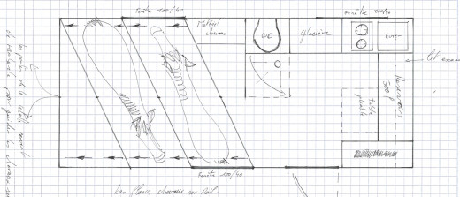

Salut à tous,
je tarde à répondre, les journée sont pleines. Merci Hippo, Jean marc pour les réflexions, les liens. Avec un poids lourd, on peut envisager pleins d'options, combiner délires et pratique. Je planche sur le hayon, en effet il doit être le plus long possible. Est ce qu'on peut partir d'un hayon de bétaillère d'occasion, le rallongé, le faire faire je pense que ça à un coût, mais on peut avoir l'homologation bétaillère. Partir sur des vérins et le faire... Qu'est-ce que vous en penser, il y a encore quelque point à définir. :102:
Si ça veut marcher, je joint un premier jet de plan d'aménagement de la cellule.

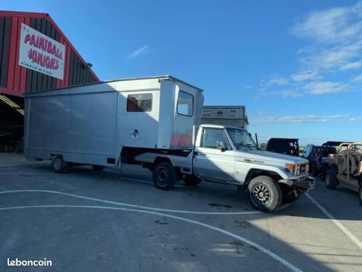

Message par BERNARD CREUZE »
Bonjour et bienvenue sur le forum . Je pense que les chevaux seront dans l'inconfort, de par la hauteur du châssis " le balan " centre de gravité trop haut pour les chevaux, ils vont être brassés et même en les mettant en diagonale ou cul tète . Des chevaux de travail pèsent dans les 800 kgs . Pour le hayon il est possible de le faire en 2 parties . Comme Jean Marc une remorque serait plus adaptée et une bonne soute dans le camion pour le matériel, car dormir avec les chevaux dans le camion c'est très compliqué . L'homologation plus simple que la DREAL à passer sinon il faut l'avale et l'homologation de la DSV également pour la partie chevaux et le reste . A+

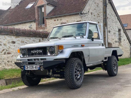

je vais sûrement dire une connerie par ce que je n'ai pas repris le temps d'y refléchir et déjà je me dis que par rapport a ta solution actuelle sprinter +van ça n'est sans doutes pas plus avantageux ... mais comme je retombe sur cet etrange atellage qu'on avait déjà vu passer il y a quelques temps, je me demande juste si au finale tu gagnerais ou pas du tout en maniabilité...
https://www.leboncoin.fr/utilitaires/2022260585.htm
ce n'est même pas sur que ça représente un volume supérieur a ton attelage actuel et peut être même pas assez haut pour loger des chevaux et on a bien compris que vu que tu as déjà acheté ton jouet tu cherches en priorité a lui trouver une utilité...
je sais juste pas si tu l'as pas acheté avant de vraiment savoir s'ils répondrait a tes besoins...
et encore une fois celui ci ne répondrait pas forcément plus...c'est juste pour nourrir la réflexion.

"À vendre toyota bj 75 tracteur + remorque lapanissie de 1988 semi VL
Ensemble vendu par toyota en 1988
Modèle unique
Restauration complète du 4x4 et de la remorque
Le véhicule a été démonté entièrement et refait à neuf
Remorque :
Porte arrière avec serrure
Ouverture latérale sur vérin avec serrure
Branchement sur batterie pour l ouverture de cette porte
Sol intérieur tapis en fausse herbe
Les murs sont en panneau pvc
Espace de rangement à l avant de la remorque au dessus de la sellette
Le 4x4
Révision moteur complète avec distribution pompe à eau
Tous les roulements, silents bloc , fluide, … sont neufs
L ensemble des pièces (châssis, pont, caisse …) ont été sablés et repeinte
Par choc avant n4 où il y a possibilité de mettre un treuil
Kit suspension Neuf avec rehausse de 5 cm
Jante braid avec pneu neuf BF
Tout a été refait il n’y a donc aucune corrosion et aucun frais à prévoir
Possibilité d avoir plus de photo sur demande
Le véhicule tracteur avec attelage sellette: 27900€
Le remorque Seul: 9500€
L ensemble: 35000€ ( l’idéal est qu’ils restent ensemble car ils ont été fabriqués pour ne pas être séparés 😉)
contrôle TECHNIQUE OK
PAS D ÉCHANGE
PERSONNE NON SÉRIEUSE OU JUSTE CURIEUSE S ABSTENIR"

A 2 c'est une solution de voyage en mode camping avec dépose de la "caravane" ... J'imaginerais bien dans la caravane un coffre amovible le matériel dedans (surf / kite / ski / ... à la place des chevaux) que l'on peu glisser / poser sur le porteur en laissant la caravane au camping.
Je sais pas quel est le gain par rapport à une solution 4x4 + caravane (plus grand, plus routier/manœuvrable?), mais j'aime bien le porteur 8)
La remorque simple essieu , donc un coup à droite un coup à gauche pas bon pour le transport des chevaux et la charge utile ?
