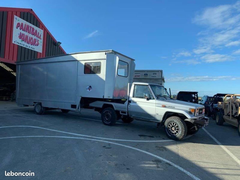

tiens comme je viens de parcourir ce vieux sujet et que ça m'a fait penser au tiens... viewtopic.php?p=148118#p148118

presque la solution a ton problème mais c'est pas un pl: viewtopic.php?p=211775#p211775hippo a écrit : 01 sept. 2022 09:41 et sinon, toujours pour continuer sur le delire ampliroll, tu vas dire que c'est un peu l'histoire de la chevre du chou et du loup mais ...

https://www.leboncoin.fr/utilitaires/2022260585.htm
ce n'est même pas sur que ça représente un volume supérieur a ton attelage actuel et peut être même pas assez haut pour loger des chevaux et on a bien compris que vu que tu as déjà acheté ton jouet tu cherches en priorité a lui trouver une utilité...
je sais juste pas si tu l'as pas acheté avant de vraiment savoir s'ils répondrait a tes besoins...
et encore une fois celui ci ne répondrait pas forcément plus...c'est juste pour nourrir la réflexion.
j'ai tendance a penser que de toutes façons a a partir du moment ou l'accès nécéssite de passer des ornières de toutes façons quel que soit le véhicule les chevaux doivent continuer par leurs propres moyens et que le seul enjeu finalement est de savoir si tu es en mesure de "faire suivre" tout ton "attelage" sans devoir laisser au moins le van derriere en bord de route ... du moins avec un truc a selette on te le piquera déjà moins vite
"À vendre toyota bj 75 tracteur + remorque lapanissie de 1988 semi VL
Ensemble vendu par toyota en 1988
Modèle unique
Restauration complète du 4x4 et de la remorque
Le véhicule a été démonté entièrement et refait à neuf
Remorque :
Porte arrière avec serrure
Ouverture latérale sur vérin avec serrure
Branchement sur batterie pour l ouverture de cette porte
Sol intérieur tapis en fausse herbe
Les murs sont en panneau pvc
Espace de rangement à l avant de la remorque au dessus de la sellette
Le 4x4
Révision moteur complète avec distribution pompe à eau
Tous les roulements, silents bloc , fluide, … sont neufs
L ensemble des pièces (châssis, pont, caisse …) ont été sablés et repeinte
Par choc avant n4 où il y a possibilité de mettre un treuil
Kit suspension Neuf avec rehausse de 5 cm
Jante braid avec pneu neuf BF
Tout a été refait il n’y a donc aucune corrosion et aucun frais à prévoir
Possibilité d avoir plus de photo sur demande
Le véhicule tracteur avec attelage sellette: 27900€
Le remorque Seul: 9500€
L ensemble: 35000€ ( l’idéal est qu’ils restent ensemble car ils ont été fabriqués pour ne pas être séparés
contrôle TECHNIQUE OK
PAS D ÉCHANGE
PERSONNE NON SÉRIEUSE OU JUSTE CURIEUSE S ABSTENIR"
