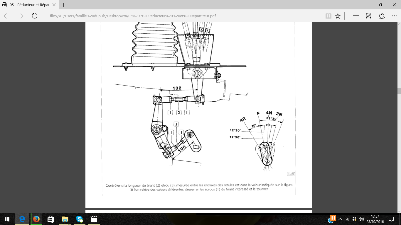

voici un schéma du réglage de la boite de transfert. J'ai parlé avec NH3 qui s'y connaît bien et me disait que si la boite de transfert saute comme dans ton cas il faut tout de suite régler car sinon les pignons vont se bouffer et ta boite de transfert sera complètement HS.
nh3
Dans ma demeure.
Dans ma demeure.
Messages : 1130
Prénom(s) : Raphaël
Re: Panne mode 4.4
Message par nh3 »
Bonjour.
Je t'envoie un mp avec mon téléphone, c'est plus facile si on peut parler , ce n'est pas compliqué avec des explications.
Raphaël.

Y'a un réglage sur le jeu des 2 rotules sur la biellete (réglable en longueur également), J'ai resserré et bien graissé c'était sec comme un coup de trique mais sans grand résultat.
Sandro.
