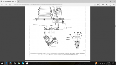

cyrchristo
- Petit Tambour
- Messages : 956
Re: Panne mode 4.4
Hello
Je connais ca, la boîte de transfert saute quand plus(+) de charge...
Ton problème ressemble fort à un problème récurrent sur nos daily, à savoir: la commande de la boîte de transfert se dérègle du fait de l'usure du mécanisme et en particulier du carter entourant l'axe de celle-ci...
Dans ce cas, une première solution consiste à ajuster le réglage de la commande en jouant sur les biellettes.
Ce que je fait: je laisse les moyeux de roues débrayés, je passe sous le véhicule pour régler les biellettes et vérifier mon réglage en tentant de tourner l'arbre de transmission avant pendant qu'un assistant enclenche les différentes position (4x2, 4x4, courtes) depuis l'habitacle.
Ça peut être laborieux mais ca résout le problème.
Solutions plus pèrenne : ouvrir la boîte de transfert et souder une rondelle pour empêcher l'axe de commande de dévier des lumières des fourchettes... Si c'est pas claire, il faut demander à Raphael (Nh3), c'est lui qui avait ecrit à ce sujet su je ne sais plus quel post...
Aplus
Cyril

Re: Panne mode 4.4
voici un schéma du réglage de la boite de transfert. J'ai parlé avec NH3 qui s'y connaît bien et me disait que si la boite de transfert saute comme dans ton cas il faut tout de suite régler car sinon les pignons vont se bouffer et ta boite de transfert sera complètement HS.
nh3
- Dans ma demeure.
- Messages : 1130
Re: Panne mode 4.4
Bonjour.
Je t'envoie un mp avec mon téléphone, c'est plus facile si on peut parler , ce n'est pas compliqué avec des explications.
Raphaël.
Raphaël.

Tout d’abord un grand merci pour vos aides et conseils.
Voici quelques nouvelles de mon Iveco Daily 4.4 en Asie
J’ai changé les jantes arrières pour du cerclé (merci Christophe) et je n’ai plus aucun souci.
J ’ai mis des pneus 285/75R16 offroad PR 8. J’ai pris 15 cms de hauteur et j’ai du remonté mes barres de torsion. Il sont crantés et très rigides. après 2000 kms de LAOS à les soumettre à rude epreuve ; pas une creuvaison et la conduite est plus agréable. Je n’avais jamais dépassé le 1000 kms sans creuver depuis 6 mois…Nous allons entamer plus sereinement le retour et nous dirigeons progressivement vers l’Inde et Nepal.
Concernant le problème des 4 roues motrices, MERCI, c’etait effectivement un problème de reglage de la commande du mode 4.4.
Heureusement que cela ait été reglé avant le LAOS car la 4 courte m’a été utile plus d’une fois.
J’ai un radiateur fait sur mesure en métal et non plus Alu plastic irréparable qui fuyait.
J’ai une petite fuite (3-4 gouttes )quand je m’arrete a l’avant tendance a gauche du bloc moteur. Difficil de localiser l’origine. Il me semble que cela soit du Gazoil . (clair et fluide ). Tous mes niveaux restent inchangés. (le liquide de refroidissement aussi..)
Cela ne m’inquiete pas devant la faible quantité mais vu que c’est nouveau , je prefere gerer ce souci.
J’imagine que les causes peuvent être multiples mais a tout hazard, est ce que cela évoque quelque chose à quelqu’un ?
A tantot et merci a vous
Cyprien
