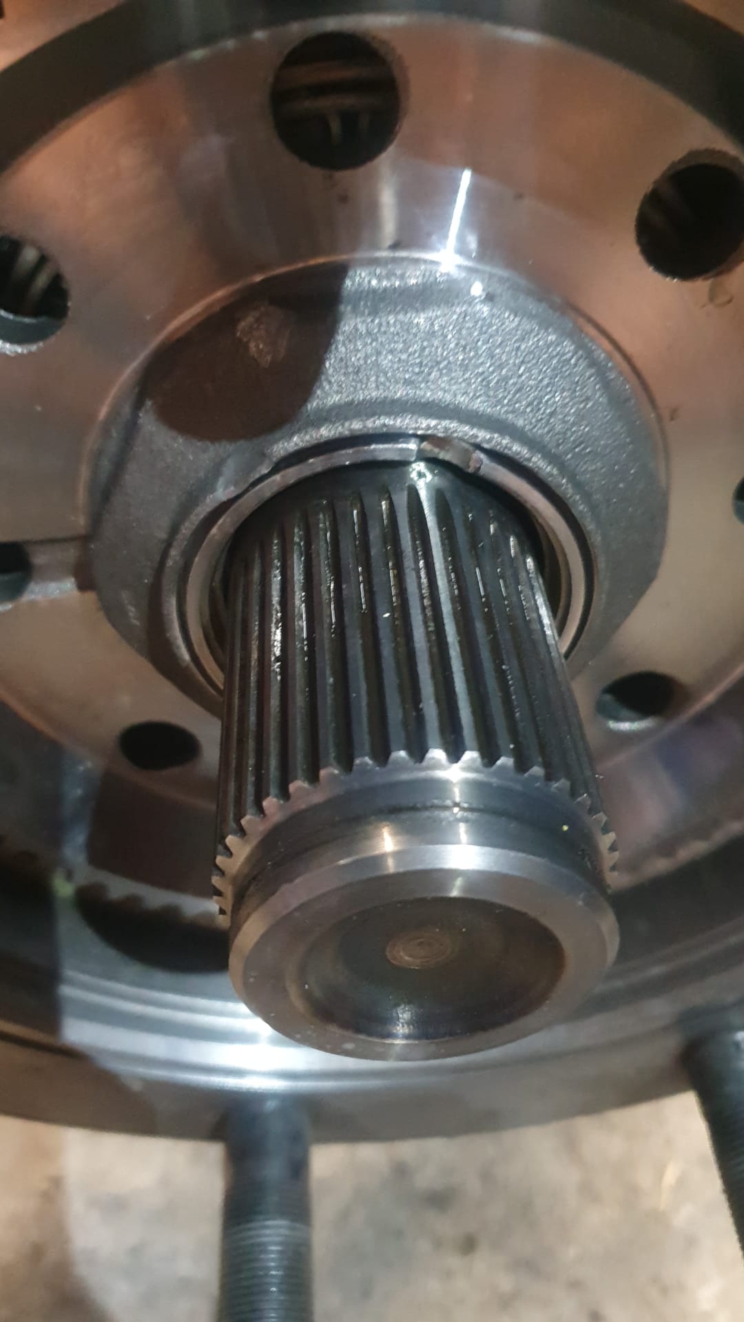

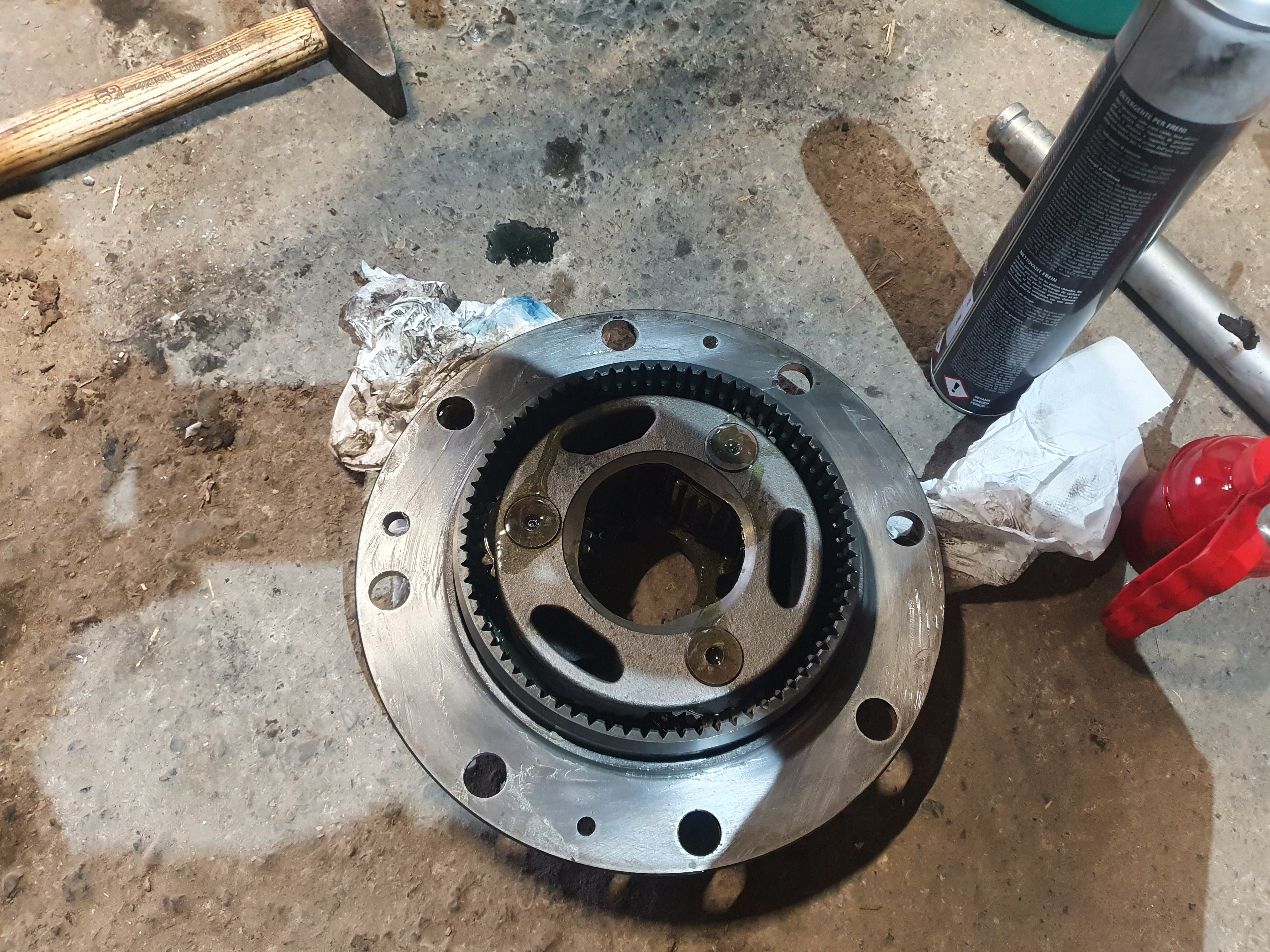

Bon ben voilas j'ai remplacé les roulements de roues...
Ils avaient perdu le chrome et il était beaucoup trop serré....
On vois la position de l'écrou avec le réglage juste et jusqu'où il était serré...
J'ai été rouler un bon bout et y a plus rien qui ressort part le reniflard :drinkingcheers:
