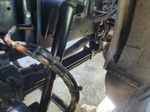

oui oui je connais les ponts a reducteurs, mais ce qui m'étonne, s'est le fait qu'il y ai une mise a l'air des reducteurs...
fait une photo de la base du tube pour voir...

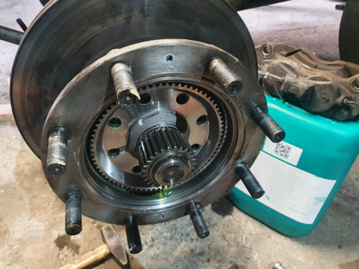

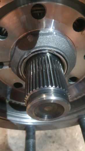

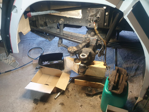

Bon ben voilas j'ai remplacé les roulements de roues...
Ils avaient perdu le chrome et il était beaucoup trop serré....
On vois la position de l'écrou avec le réglage juste et jusqu'où il était serré...
J'ai été rouler un bon bout et y a plus rien qui ressort part le reniflard :drinkingcheers:
