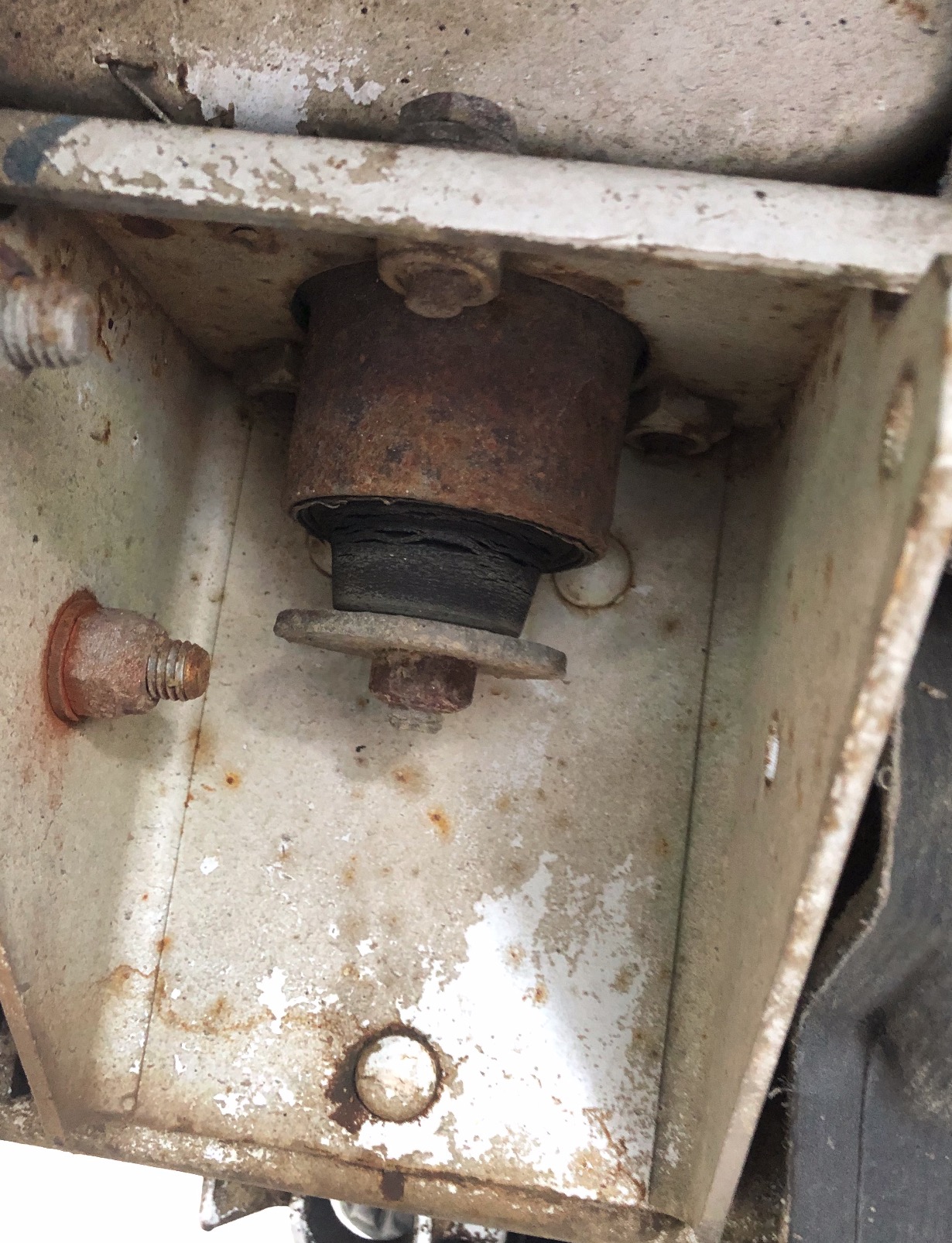

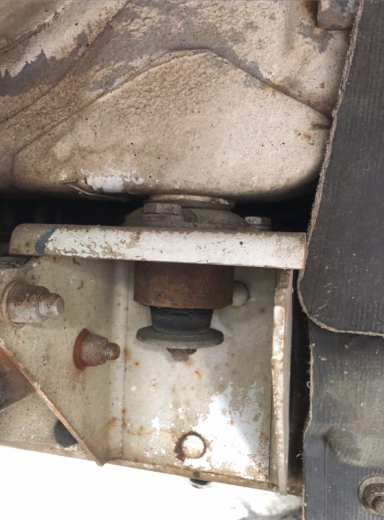

Voilà à quoi ressemblent des silentbloc de cabine
Sont-ils encore bons ?
E1K
je n'ai rien entendu
Messages : 474
Re: Fissure de la carrosserie
Message par E1K »
J'ai changé les miens qui était en meilleur état.
Il manque un écrou sur le boulon de gauche de la deuxième photo

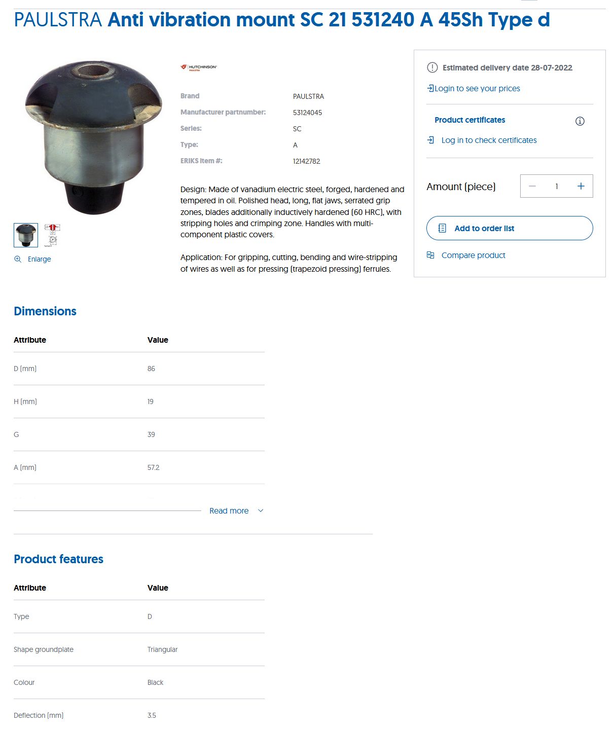

Est-ce que ce sont les bons silentblocs?
https://shop.eriks.nl/en/vibration-damp ... -12142782/
existe-t-il un autre fil de discussion que celui-ci, où l'échange est décrit ?
viewtopic.php?t=4934&hilit=silentblocs+fr+caisse
sc-mounting_de_eng.pdf
(138.2 Kio) Téléchargé 211 fois
E1K
Messages : 474
Message par E1K »
Je ne pense pas, c'est le bon fil. Chez Renault trucks ils sont a 75€ TTC pièce
