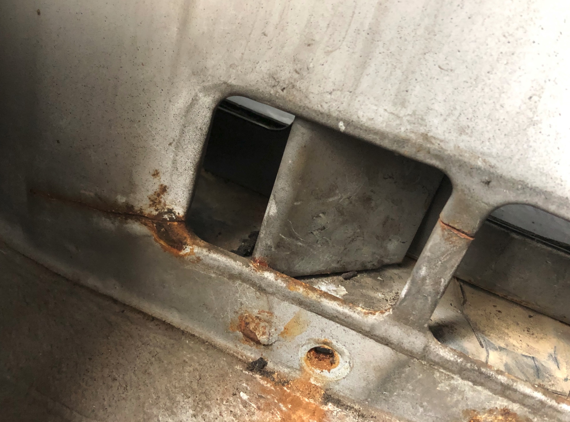

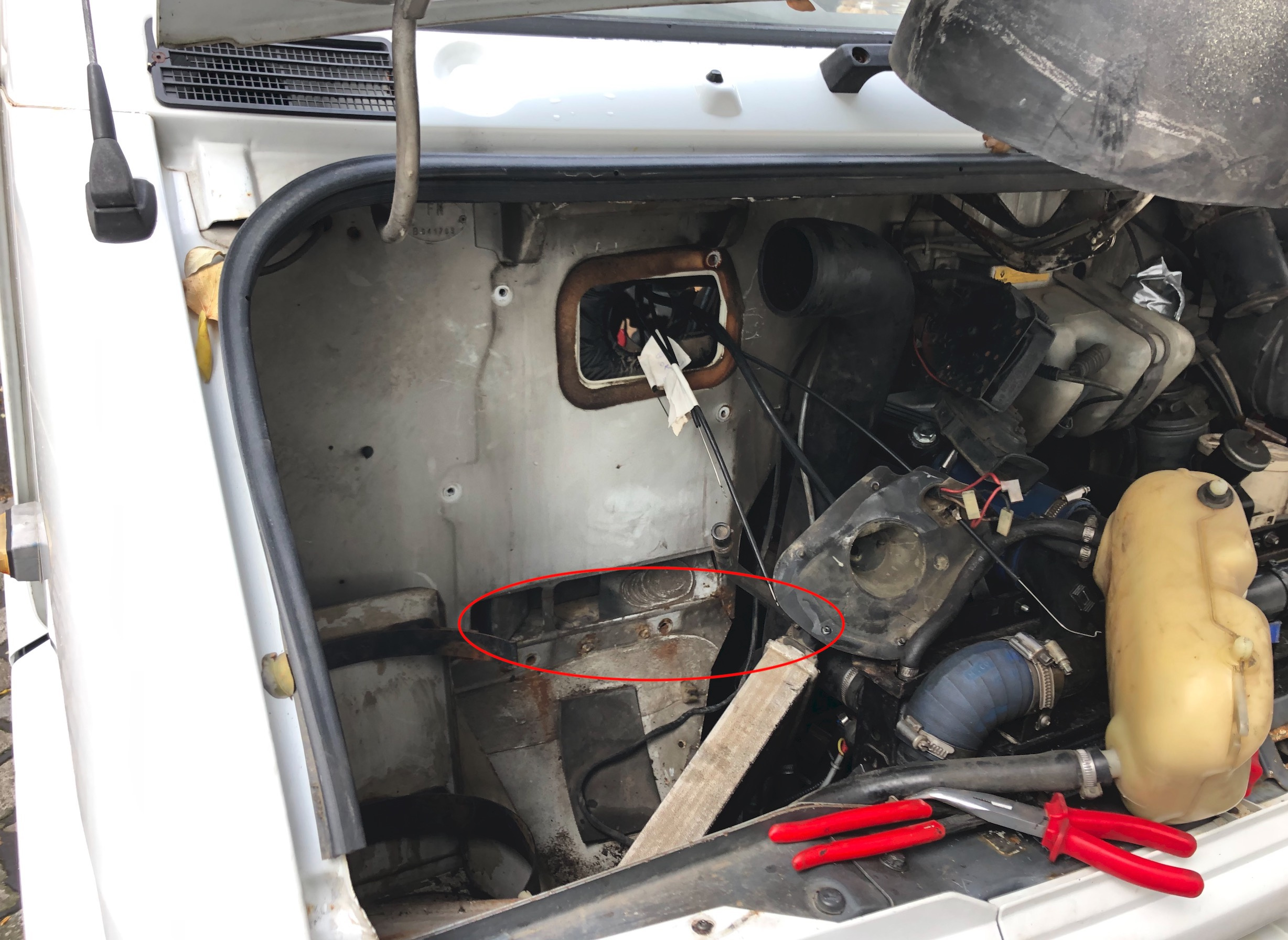

Après avoir eu un bruit de cliquetis en conduisant, j'ai découvert ce qui suit.
Une fissure sur la carrosserie derrière le chauffage.
Quelqu'un connaît-il ce problème sur la Ponti ?

problème connu sur tout les b 110....s'etait pareil sur le mien, je l'ai resouder

C'est juste au dessus des silentbloc de cabine. faudrait vérifier qu'ils ne soient pas a changer...

Pareil, légères fissures au niveau du bloc chauffage.
Dépose du chauffage, ressoudé, antirouille et corps creux + remplacé les silentblocs de caisse.
J'avais aussi 4 vis de fixations de la caisse (fourgon) qui manquait (suite à un mauvais montage antérieur :14: ), donc les 4 équerres restant du châssis se sont fissuré, j'ai dû les remplacer
