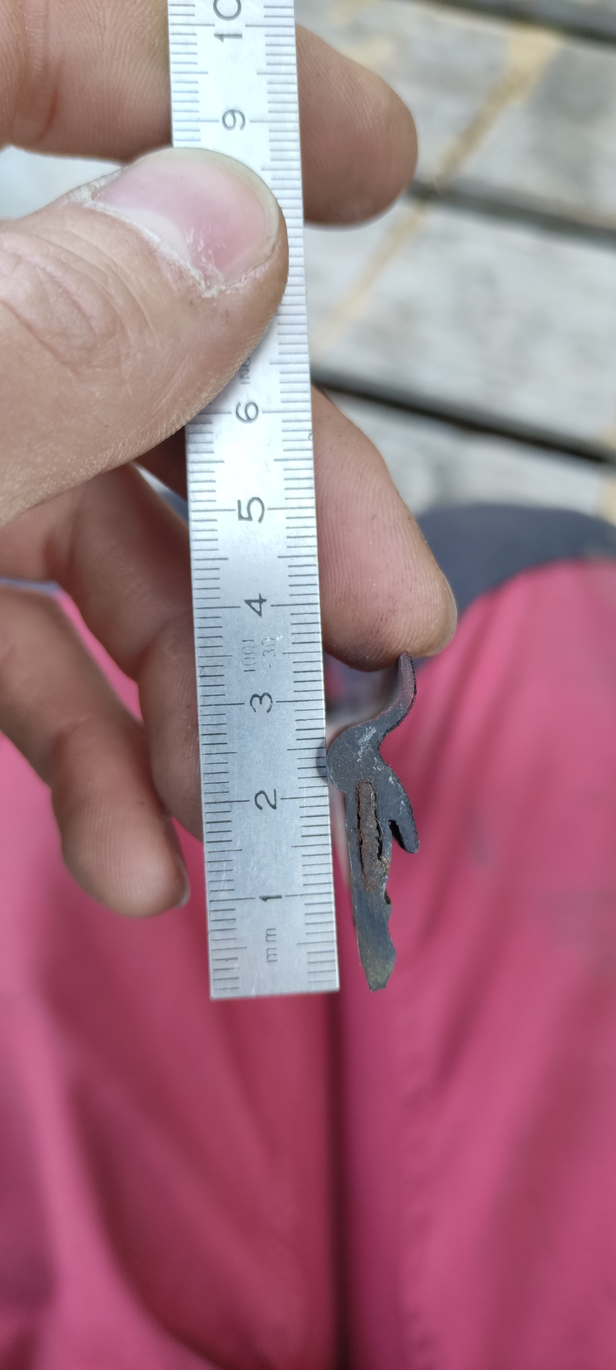

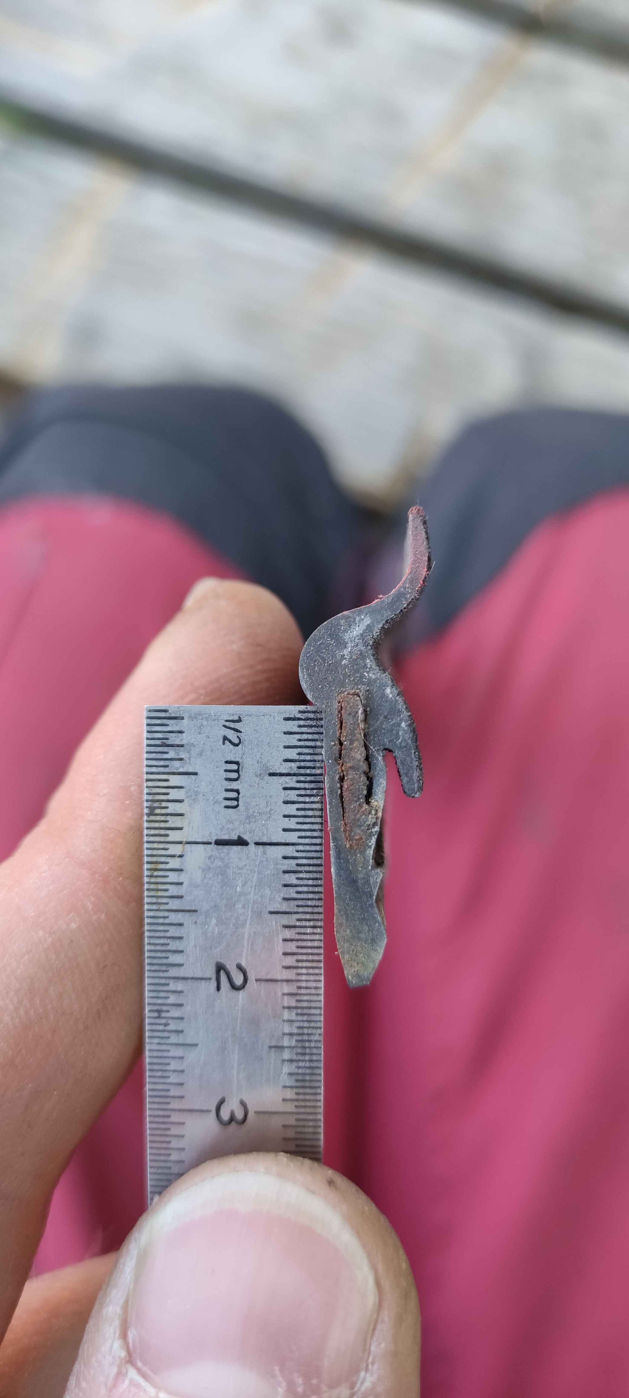

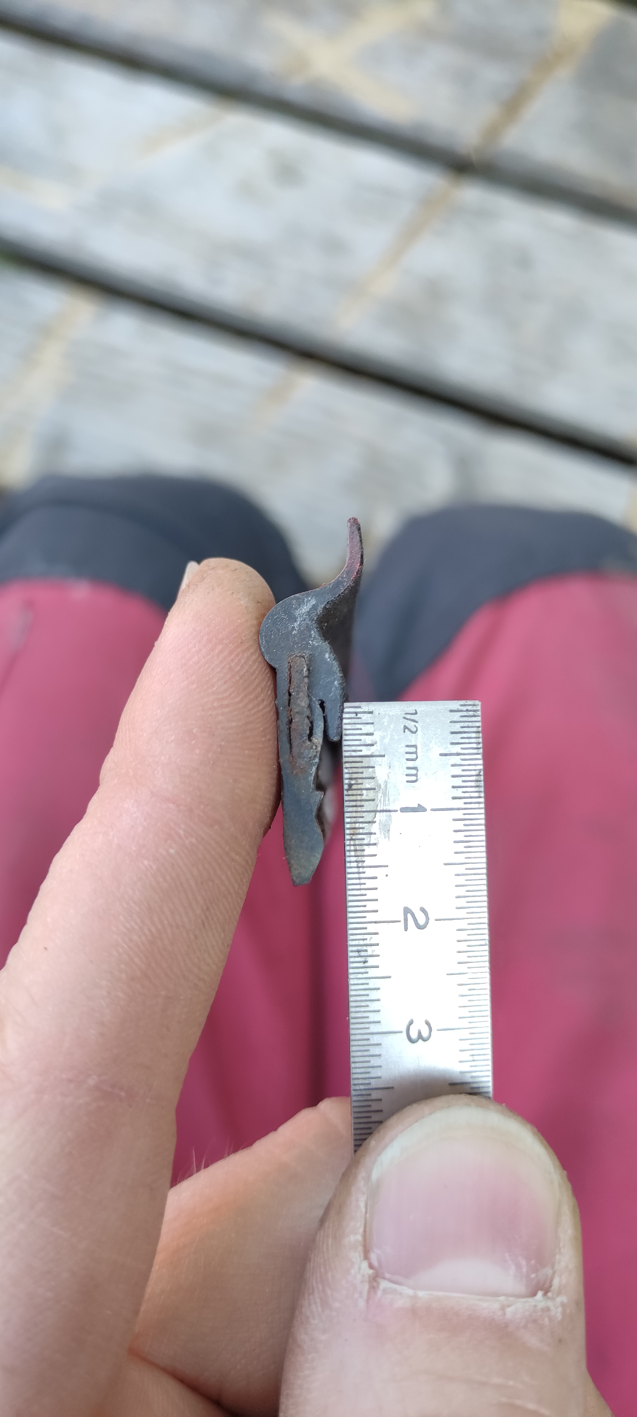

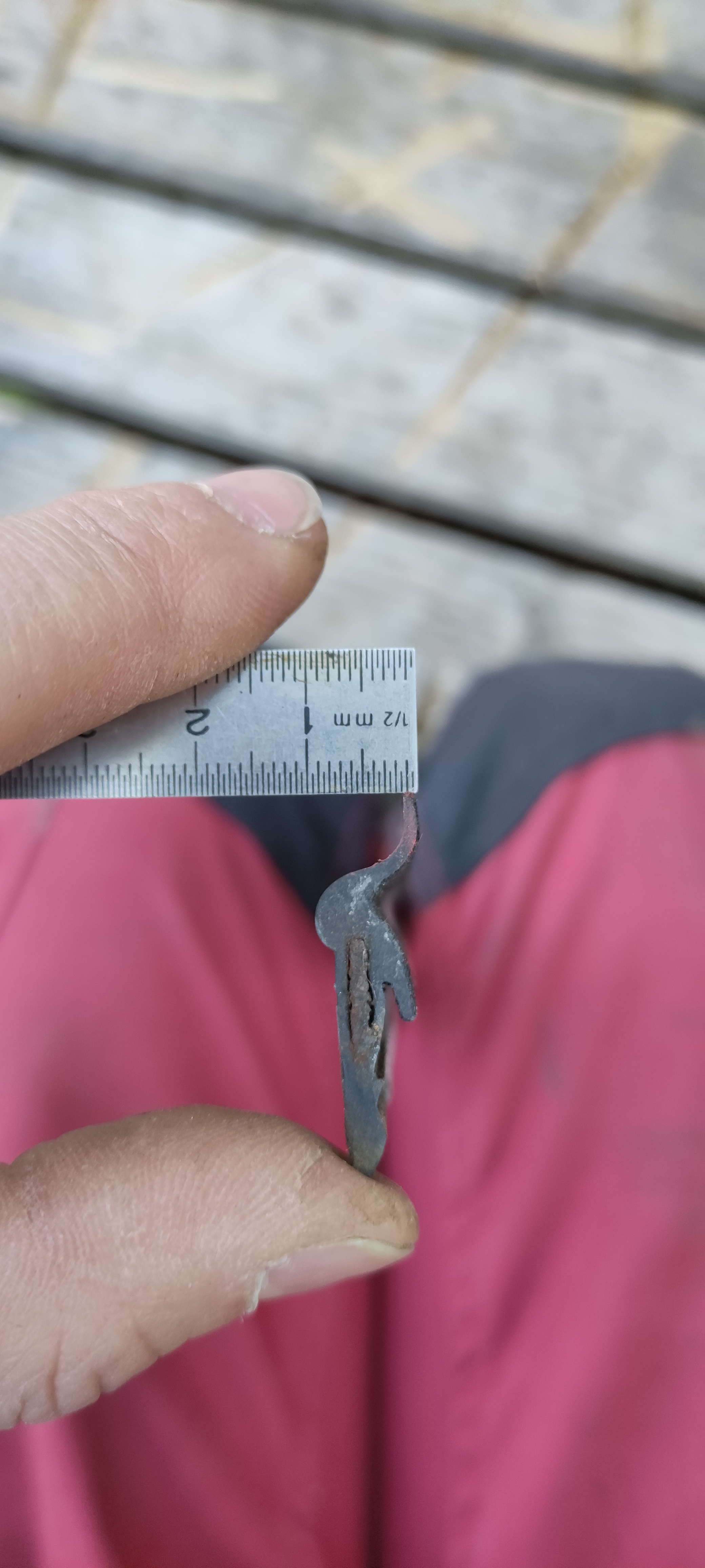

Salut a tous,
je suis en train de vérifier les infiltrations d'eau dans Pimpons B110 4x4...grâce aux dernières averses orageuse,j'ai pu m'apercevoir que les joints lécheurs de vitre extérieur et intérieur sont complètement HS...du coup...la flotte coule sur les panneaux de porte et ça va pas le faire à la longue...et je voudrais pas me noyer au rasso des p'tits Gros si il vient a flotter sévère ( ce que l'on ne souhaite pas bien sûr) !🤪🤪
Du coup, j'ai fais des recherches et j'ai trouver un site:
www.comptoir-carrosserie.fr
Vous trouverez les lécheurs de vitre des Renault B sous la référence : 515.100 et au tarif de 10€ le mètre linéaire.
Nos joints faisant 54cm de longueur chacun et qu'il y en a 2 par fenêtre et qu'ils sont identiques ,il vous en faudra 4 soit 40€ pour des joints neufs et 10,33€ de frais de ports!(parce que je suis pas certain qu'en faisant des collages, entre morceaux de joint, pour réduire les coûts ce soit le top du pompom 🤪 ...voili voilou.
En espérant que cela puisse en aider certains comme moi. On se voit tous au p'tits Gros !🍻🍻
Voilà les Gars !🙏🤗🥳

Heureux de vous aider 🤗🤗, ça a du bon de travailler en sellerie automobile,on peut avoir les bonnes adresses😜. De plus le site est hyper réactif au niveau des questions/réponses .
Autre info bien pratique aussi, si votre joint intérieur est bon ,vous pouvez l'intervertir avec le joint extérieur 👍. Ils vont bien des 2 côtés😁.du coup, Cela peut diviser les coûts par 2.
Sinon sur eBay vous trouverez également pas mal de références pour les joints de porte ou de coffre, beaucoup de fabricants utilisent les mêmes profils... après il faut voir avec les dimensions quasi Exact de vos joints.
