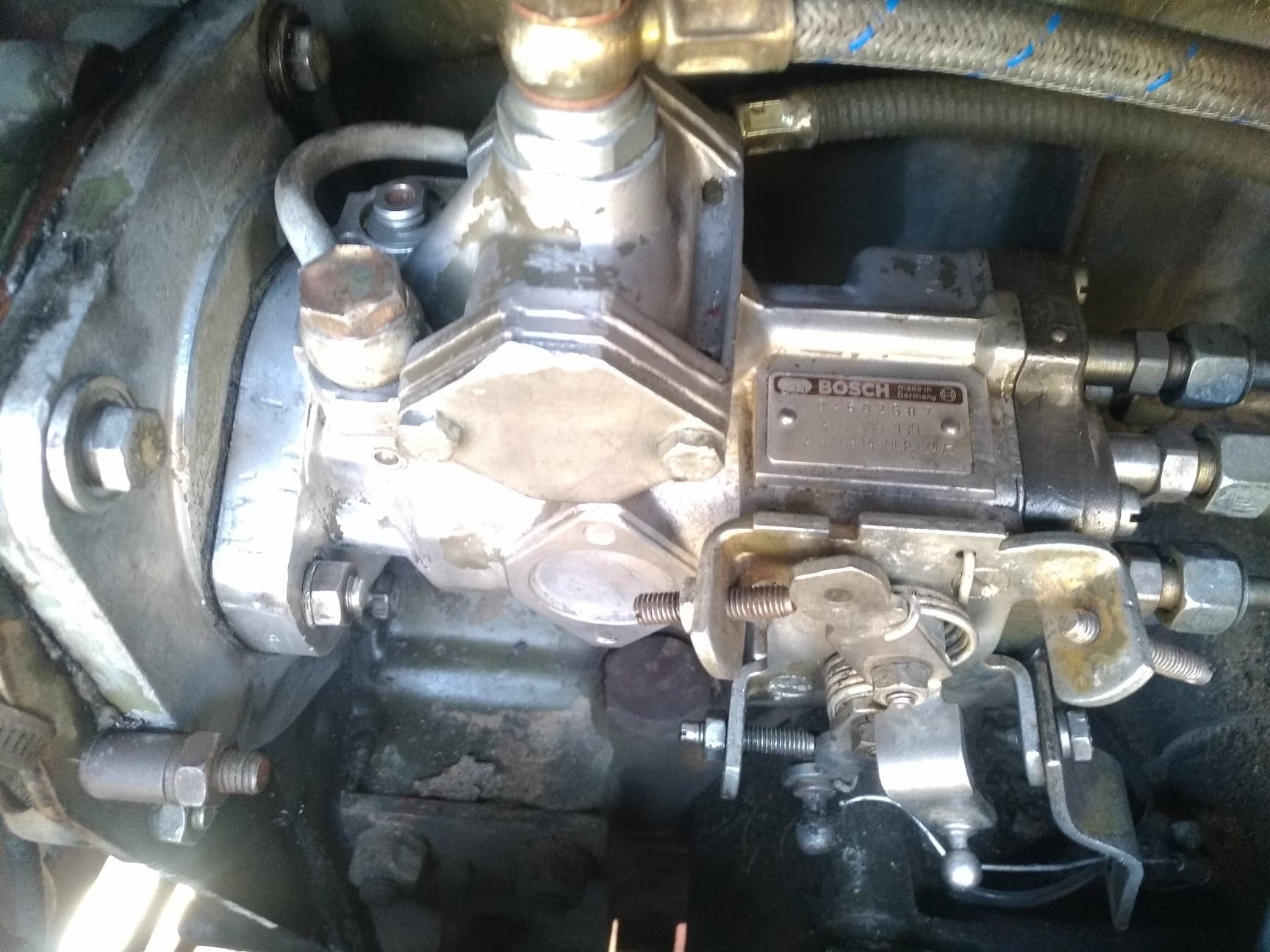

Je cherche à comprendre pourquoi la vis de débit est réglé presque à fond sur ma pompe, (contrairement à toute celle que je vois en photo ou elle est plutôt réglé au centre) à savoir qu'elle était déjà réglé comme ca en sortant de l'armée! si je la mets au milieu je fume noir comme une loco!
Merci
Arnaud
Merci
Arnaud
- Denis Chassac
- Messages : 3654
Re: Pompe injection
Bonsoir
La commande de débit est montée sur un arbre cannelé et donc peut prendre plein de positions si elle a déjà été démontée/remontée au paravent.
Lorsque tu modifies le réglage, est-ce que le moteur fume noir même au ralenti ?
Cela dit, un Saviem qui ne fume pas est arrêté...

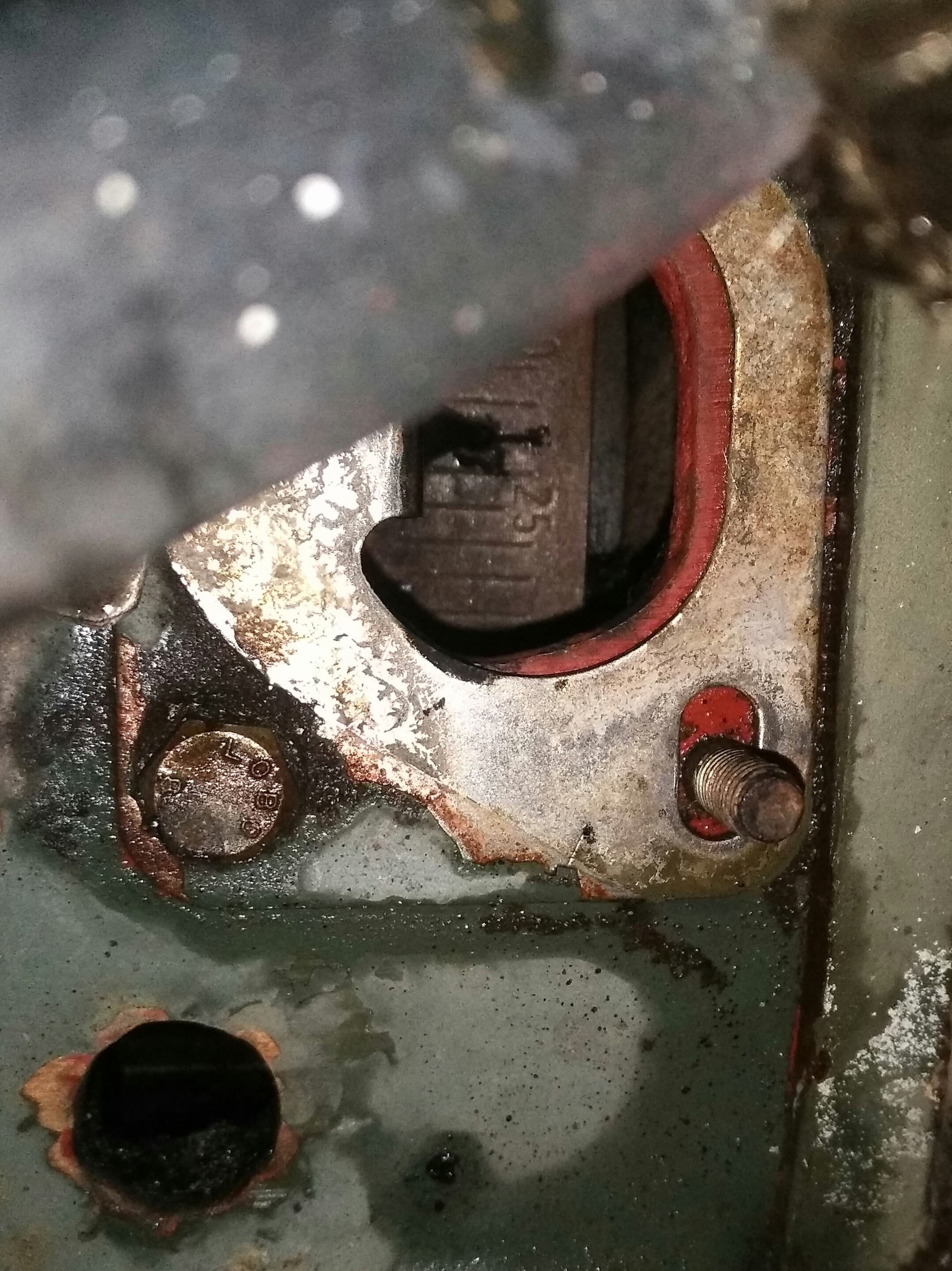

- Noar
- Glisseur
- Messages : 67
- Enregistré le : 22 déc. 2019 14:41
Re: Pompe injection
il est là le repère! maintenant je vais de ce pas relever la cabine pour le localiser! Youpi beaucoup plus simple apparemment

- Noar
- Glisseur
- Messages : 67
Re: Pompe injection
EUREKA !
Denis tu m'a enlevé un gros poids! à la soupape je l'aurais fais mais j'avais une certaine appréhension et quel gain de temps!
Si tu a d'autres conseils pour le calage autres que ceux que tu ma cité n'hésite pas, ils sont les bienvenue, ca va être mon premier calage!
