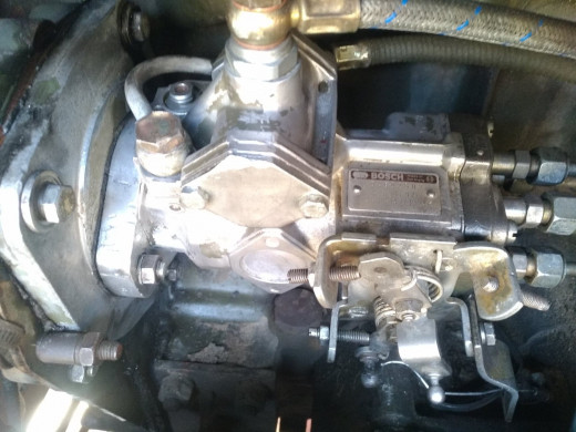

Je cherche à comprendre pourquoi la vis de débit est réglé presque à fond sur ma pompe, (contrairement à toute celle que je vois en photo ou elle est plutôt réglé au centre) à savoir qu'elle était déjà réglé comme ca en sortant de l'armée! si je la mets au milieu je fume noir comme une loco!
Merci
Arnaud

Bonsoir
La commande de débit est montée sur un arbre cannelé et donc peut prendre plein de positions si elle a déjà été démontée/remontée au paravent.
Lorsque tu modifies le réglage, est-ce que le moteur fume noir même au ralenti ?
Cela dit, un Saviem qui ne fume pas est arrêté...

Salut Denis,
Je ne pense pas qu'au ralenti ca fume noir mais en accélération sur et certain , demain j' essaye au ralenti et te dis ca ! Par contre si elle à été démontée qu'elle peut être la raison de la réglé avec ces paramètres! Penses tu que de la remettre au réglage d'origine il y ai intérêt ? j'hésite à la faire passé au banc pour tout remettre d'origine.....

Bonsoir
Il n'y a pas d'intérêt particulier à tenter de revenir aux réglages d'usine, il faut juste trouver le compromis pour que le moteur tourne bien sans trop enfumer les voisins
Ces moteurs fument surtout à froid, ne cherche pas à bien le régler tant que la température n'est pas au dessus de 60-70°
Ces pompes ont un système d'avance automatique en fonction de la pression résiduelle de gas-oil. Si le débit de la pompe de gavage est trop faible (filtres), la pompe ajuste son réglage et fait fumer beaucoup plus... On pense qu'il y a trop de gas-oil alors que c'est le contraire !

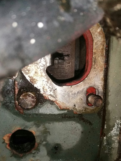

il est là le repère! maintenant je vais de ce pas relever la cabine pour le localiser! Youpi beaucoup plus simple apparemment

EUREKA !
Denis tu m'a enlevé un gros poids! à la soupape je l'aurais fais mais j'avais une certaine appréhension et quel gain de temps!
Si tu a d'autres conseils pour le calage autres que ceux que tu ma cité n'hésite pas, ils sont les bienvenue, ca va être mon premier calage!
