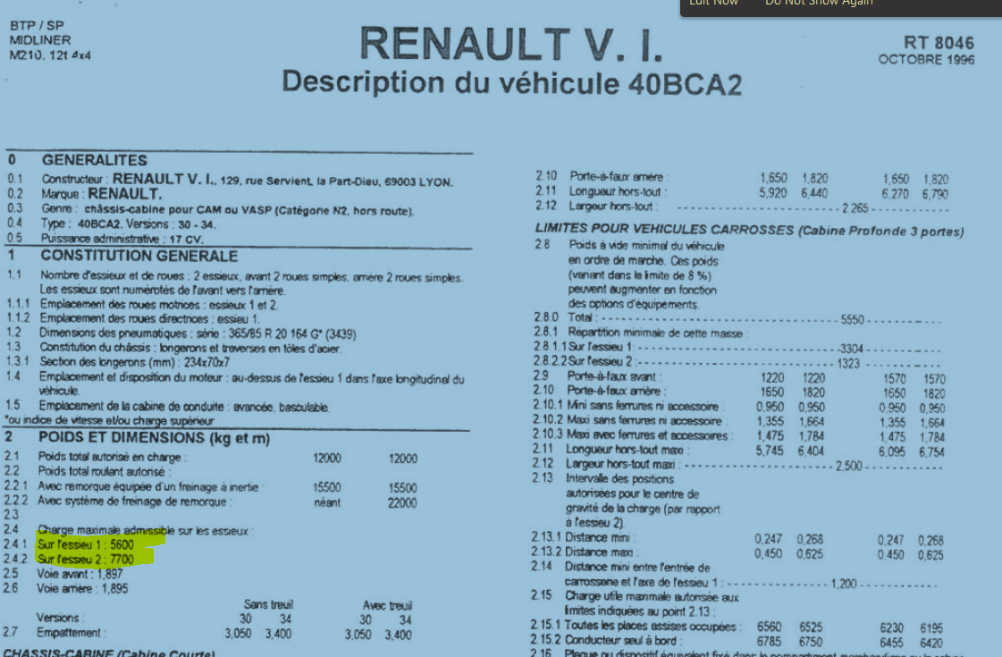

SAlut,
regarde bien les données sur le BR pour les poids.... je n'ai de BR de ce modèle sous la main.
En effet même en contre visite tu peux faire ta carte grise.
A vide il doit être autour de 4.5T...

- Messages : 2644
Re: Vasp travaux en châssis nu et contre visite
en effet c'est bien un 10T !!
5 T à vide... 5 t de charge max bien réparties.... pas facile pour la répartition des charges !
Le point à voir c'est de savoir si le pont arrière est rééllement limité a 6 tonnes ou c'est uniquement pour le BR etl e tonnage.... si c'est le même que le 12 Tonnes, jusqu'a 9 tonnes de charge admissible, il est alors possible de demander à le passer en 40BCA2, soit 12 Tonnes de PTAC....
une piste à explorer....
EDIT ...
C'est plus sur les 2 essieux.... il faut donc voir leur réf pour les comparer.....
FIN EDIT
EDIT ...
FIN EDIT

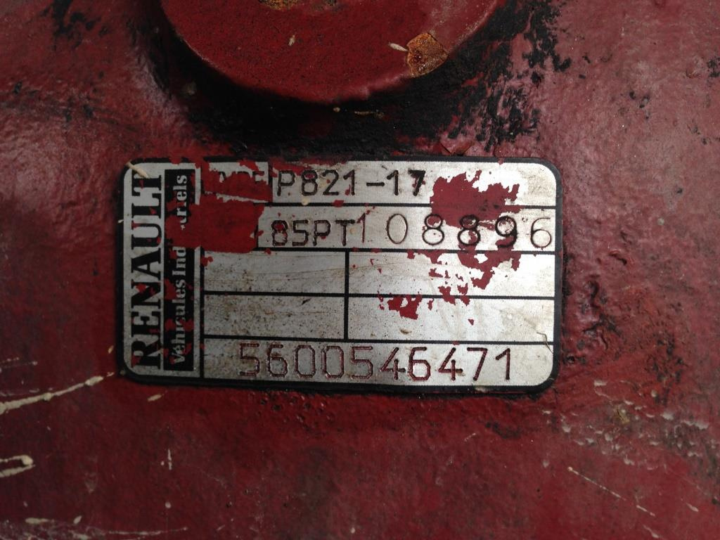

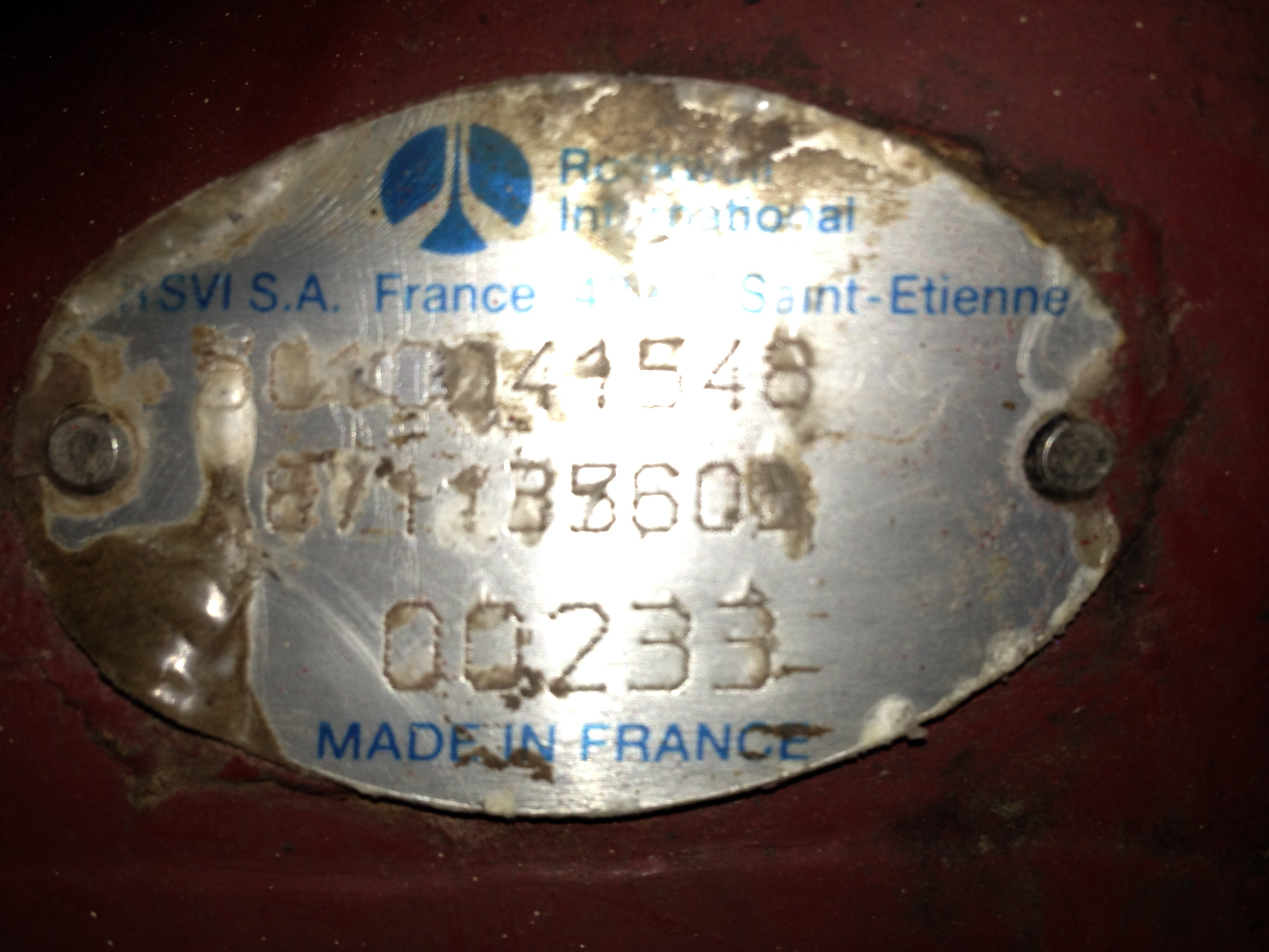

SAlut,
Il te faudrait les plaques d'identification des essieux :
(exemple des Rockwell )
(exemple de Renault)
visible sur la partie du differentiel

C'est le même que mon ancien EDF... il sont sympa... juste un peu gourmant en GO et un peu mou sur la route....
En TT ils sont pas mal...
Carossage max 5.04 m
