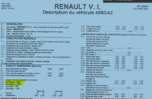

regarde bien les données sur le BR pour les poids.... je n'ai de BR de ce modèle sous la main.
En effet même en contre visite tu peux faire ta carte grise.
A vide il doit être autour de 4.5T...

je n'ai que la première page du BR et le poids à vide est bien de 5T

en effet c'est bien un 10T !!
5 T à vide... 5 t de charge max bien réparties.... pas facile pour la répartition des charges !
Le point à voir c'est de savoir si le pont arrière est rééllement limité a 6 tonnes ou c'est uniquement pour le BR etl e tonnage.... si c'est le même que le 12 Tonnes, jusqu'a 9 tonnes de charge admissible, il est alors possible de demander à le passer en 40BCA2, soit 12 Tonnes de PTAC....
une piste à explorer....
EDIT ...
C'est plus sur les 2 essieux.... il faut donc voir leur réf pour les comparer.....
FIN EDIT

Comment savoir ? si je vais plus avant ou cella peut se voir stp ?Xavier-64 wrote: 14 Mar 2022 20:50 Salut,
EDIT ...
FIN EDIT

SAlut,
Il te faudrait les plaques d'identification des essieux :
(exemple des Rockwell )
(exemple de Renault)
visible sur la partie du differentiel

Salut,scalouk wrote: 16 Mar 2022 07:18J’ai vu celui la aussi :Xavier-64 wrote: 15 Mar 2022 21:38 Salut,
17K€ pour un châssis cabine... c'est un peu cher !!!
Presque mieux de prendre celui accidenté....
https://www.leboncoin.fr/btp_chantier_g ... 191066.htm
Voici une annonce intéressante que je viens de trouver sur Leboncoin : https://www.leboncoin.fr/transport_manu ... 126025.htm
Et en plus à 40 km de la maison un avis ?
C'est le même que mon ancien EDF... il sont sympa... juste un peu gourmant en GO et un peu mou sur la route....
En TT ils sont pas mal...
Carossage max 5.04 m
