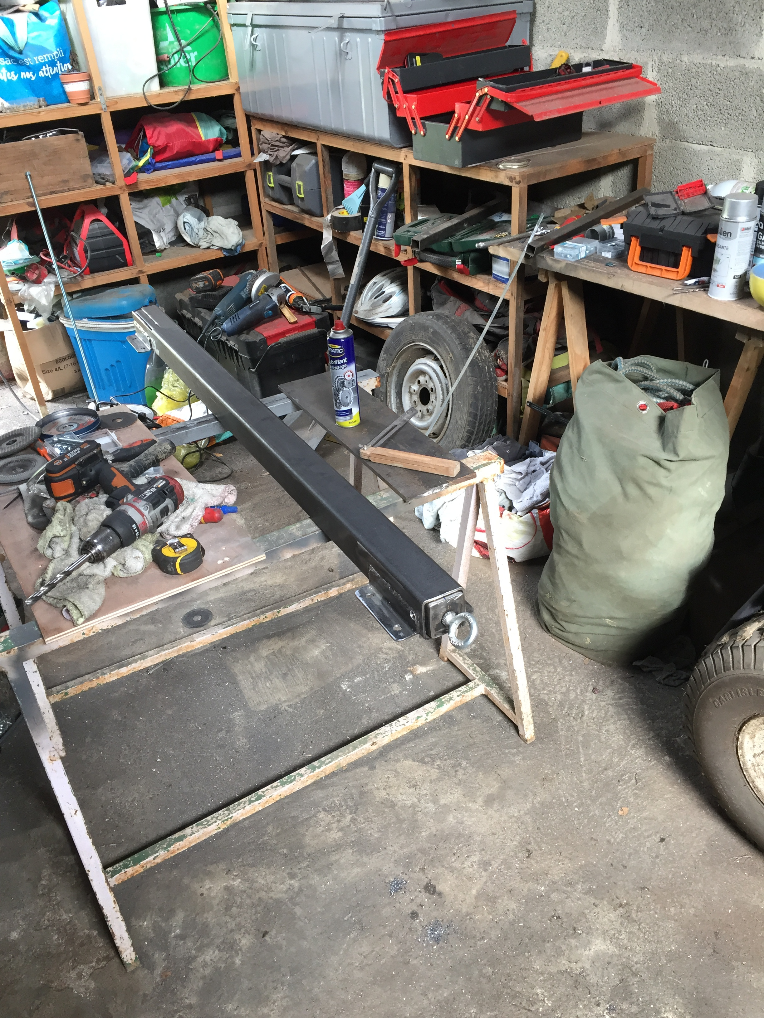

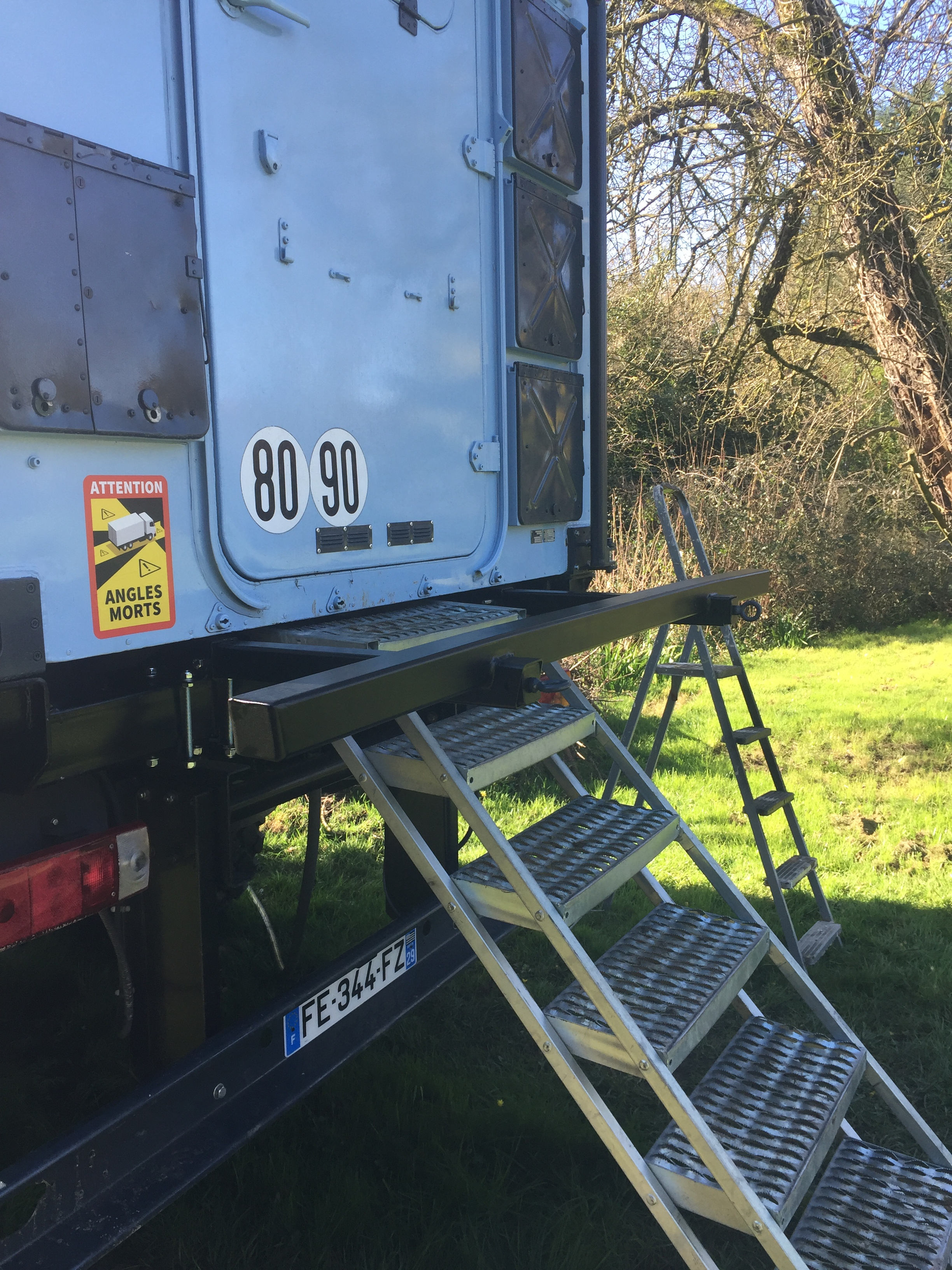

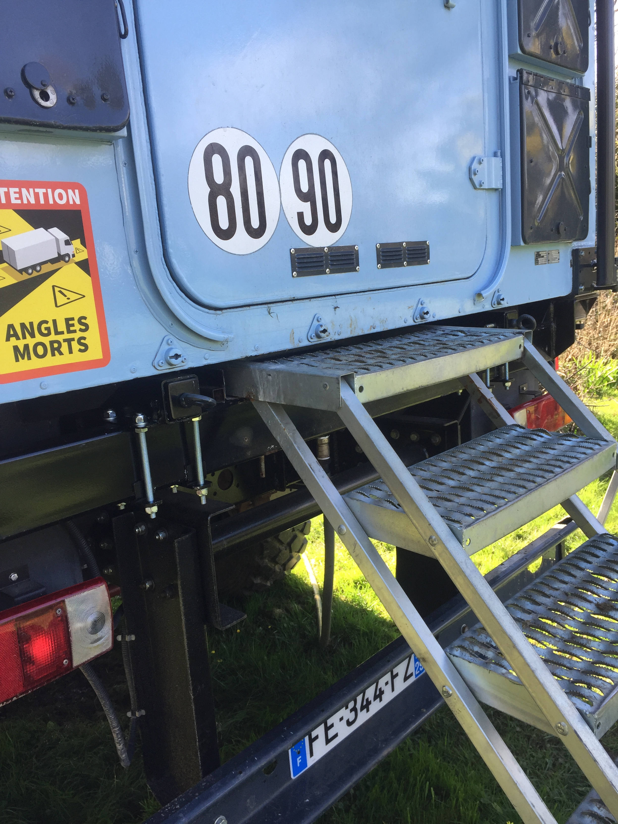

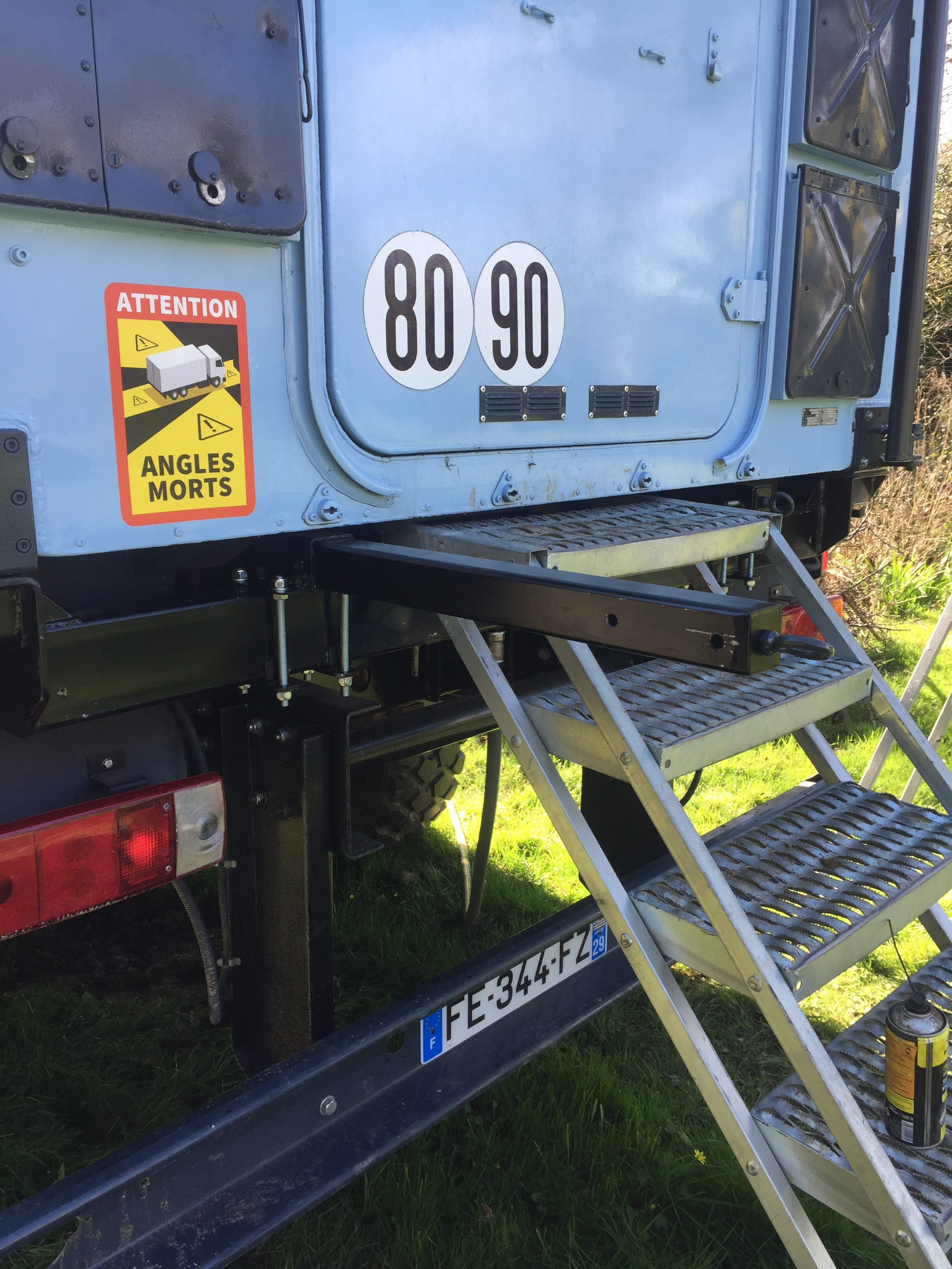

Je poste ici les photos du porte moto que je viens de fabriquer si ça peut donner des idées
Ayant une porte d’accès à l’arrière un porte moto en dur était dur à mettre en place donc voici ce que j’ai fait
Des bras télescopiques pour une totale discrétion
Une traverse avec un rail moto que je peux crocheter au dessus de la barre anti-encastrement
Une potence et taaada :D
Si ça peux aider quelqu’un
Bisous tout le monde :mrgreen:

Merci beaucoup pour le partage!! Combien de temps ca te prend de la monter pour être prêt à partir et inversement stp?

Environ 10 min
Il faudrait que je trouve un palan électrique qui s’enlève facilement pour gagner un peu d’efficacité
