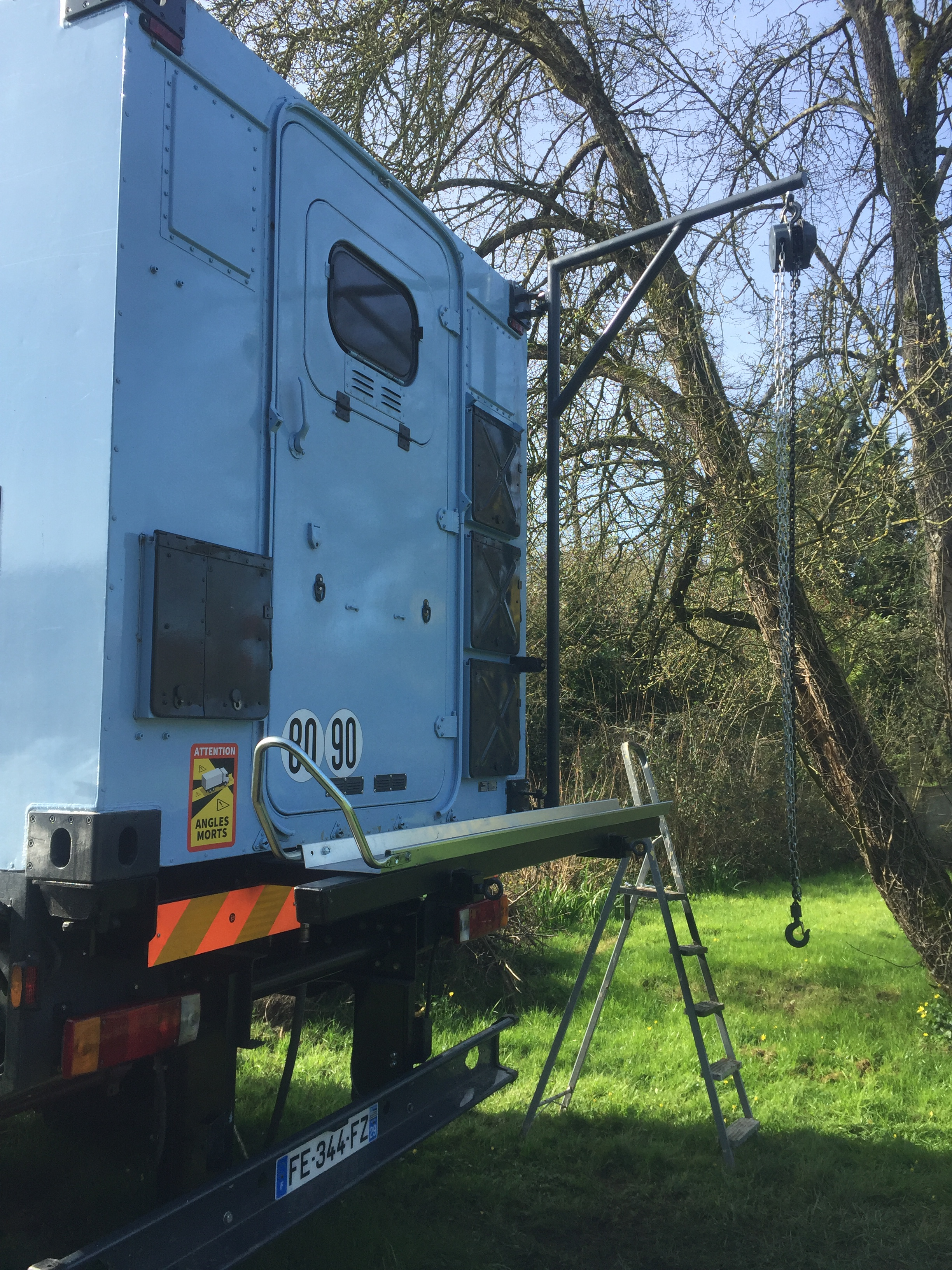

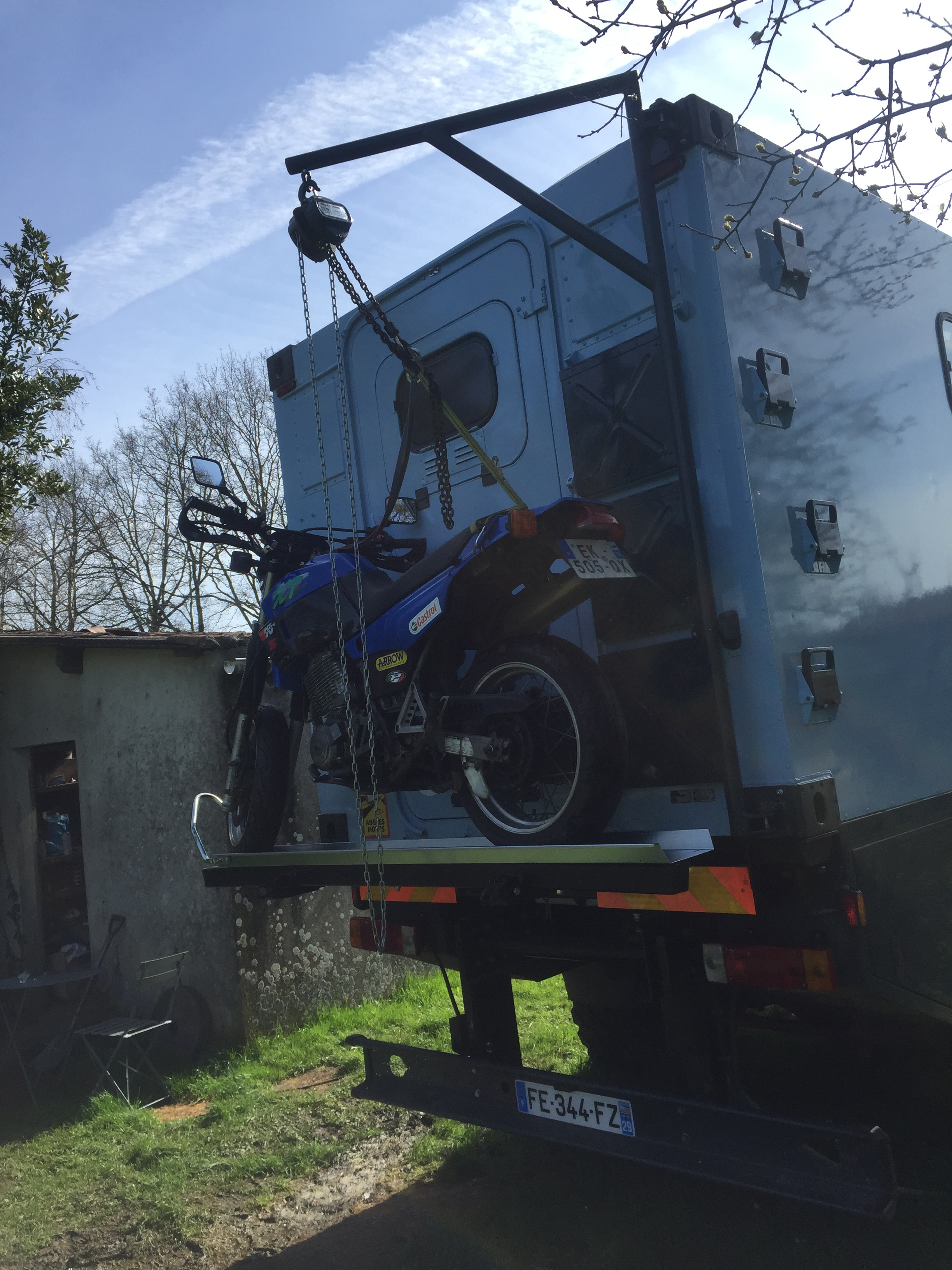

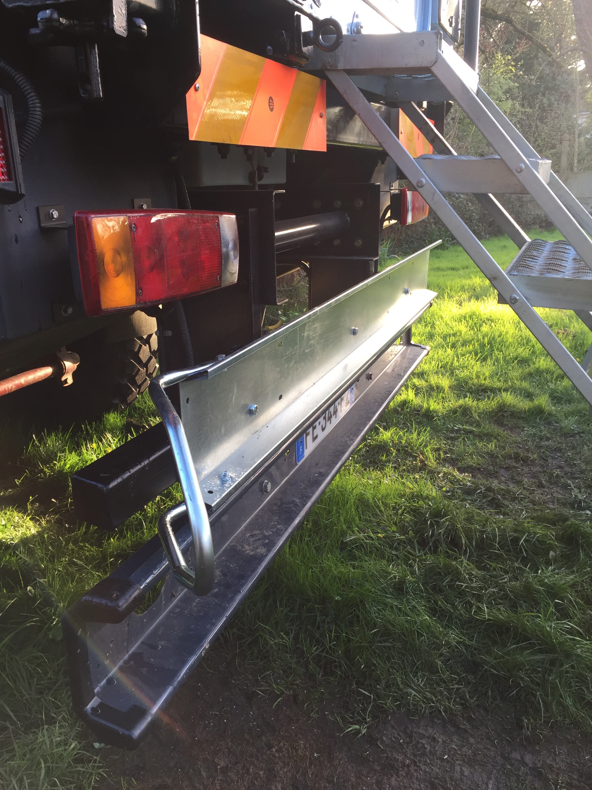

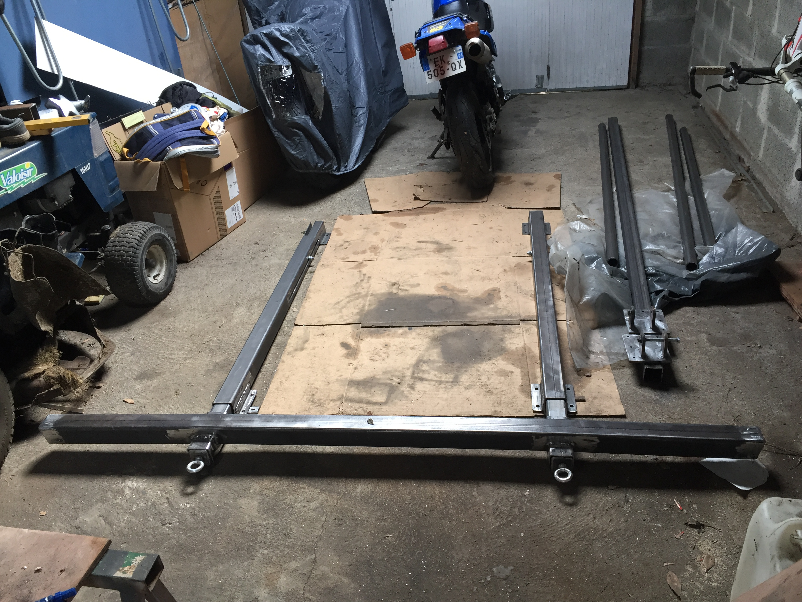

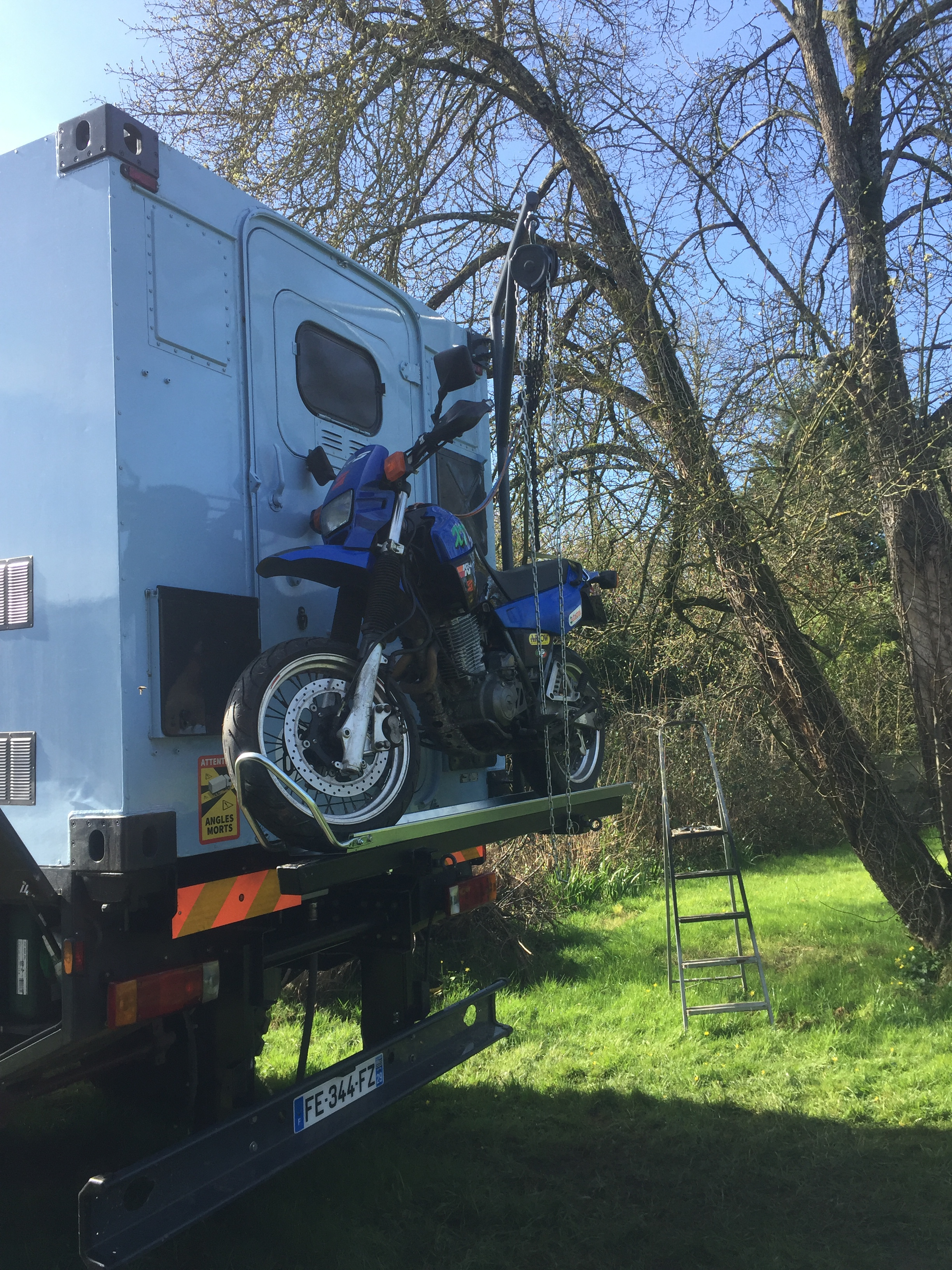

Je poste ici les photos du porte moto que je viens de fabriquer si ça peut donner des idées
Ayant une porte d’accès à l’arrière un porte moto en dur était dur à mettre en place donc voici ce que j’ai fait
Des bras télescopiques pour une totale discrétion
Une traverse avec un rail moto que je peux crocheter au dessus de la barre anti-encastrement
Une potence et taaada :D
Si ça peux aider quelqu’un
Bisous tout le monde :mrgreen:

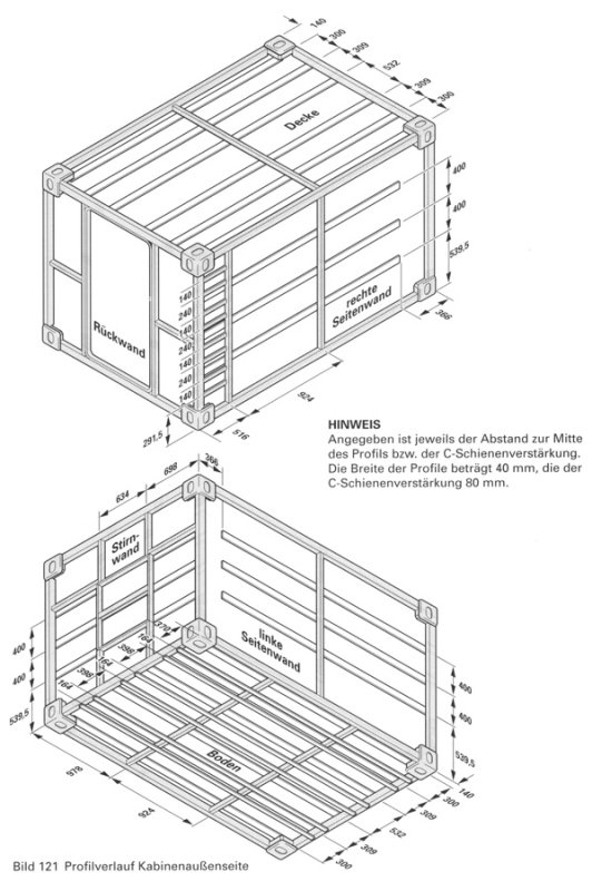

Concernant le carrossier, je ne vois pas pourquoi ça ne serait pas possible ? Ce n'est pas un élément du porteur d'origine donc tu fais un peu ce que tu veux tant que ça rentre dans les normes de la DREAL ...
De plus les containers sont relativement faciles à découper car constitués de panneaux maintenus par un cadre porteur.
Pour ceux qui voudraient s'attaquer à ce genre d'opération, on a abordé le sujet plusieurs fois dans la section des Gros Renault, en temps normal c'est ouverture avec battant dans le même sens que les portes du porteur.
La "logique" camping car fait que nombre d'entre nous ouvre une porte côté passager, mais il semble possible d'ouvrir là où l'on veut.
Pour ceux qui veulent ouvrir des portes (et les fabriquer) et qui n'ont pas idée de comment faire, il faut regarder du côté des profils alu spécifiques.

Merci beaucoup pour le partage!! Combien de temps ca te prend de la monter pour être prêt à partir et inversement stp?

Environ 10 min
Il faudrait que je trouve un palan électrique qui s’enlève facilement pour gagner un peu d’efficacité
