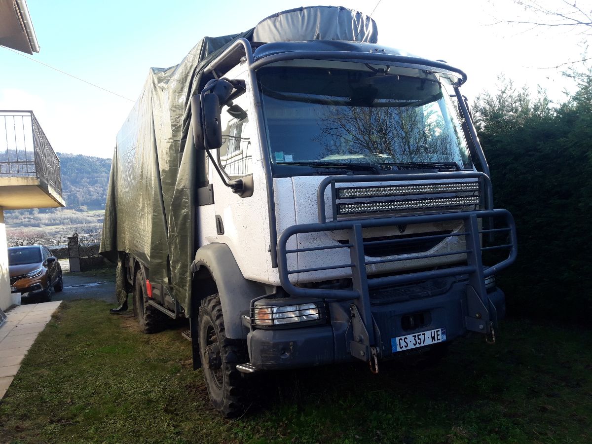

Bonjour marcolimo, j,aurais besoin d,un petit renseignement, je voudrais mettre ma roue de secours sur le toit de la cabine d,un midlum. Certains me dise qu,avec le poid cela pourrait endommager rapidement les amortisseurs de cabine. Quelqu'un a t il eu ce genre de problèmes. C,est un midlum 220 4x4 simple cabine avec une galerie bien sur.

Bonjour, je reviens sur ma question, la roue de secour posée sur la cabine d,un midlum ou autre d,ailleurs, poserait elle un problème niveau poid . Si quelqu'un a des infos ce serait sympa.

Le système est déjà sur l,avant De la cellule, une potence amovible avec treuil. Mon souci est de savoir si le poid de la roue ne risquerait il pas d,endommager à la longue les amortisseurs de cabine et de perdre en confort. J,ai remarqué que sur le midlum de marcolimo elle était sur le toit aussi. Si quelqu'un a ce montage j aurais aimé un retour d,expérience sur ce sujet

Loïk79 a écrit : 24 nov. 2021 19:06 ...--> pourquoi mais mise en garde sur deux aspects :
- Positionner la roue de secours sur la galerie de la cabine
Pas prévu par le constructeur. Il semble que les points d'ancrage de la cabine souffrent.
Ensuite tu auras du mal a basculer ta cabine manuellement, mais ça n'est pas ce que est censé" faire tous les jours. Sur le mien j'ai un pare-branche et un arceau de sécurité. Le poids est tel qu'on ne peut plus soulever la cabine, même à deux. Il faut sortir le cric le poser sur le roue et soulever par dessous l'aile. C'est assez dangereux en plus ne pas être pratique.
Il faut essayer avec le poids d'une roue de secours car je crois que tu as déjà une galerie en plus.
Marcelou a écrit : 25 nov. 2021 09:06 ...
Roue de secours :
Oui le poids est conséquent, je compte renforcer son support plus bas, dans les angles de la cabine.
Fixer une potence sur la cellule avec treuil manuel
Et retirer la roue lorsqu'il sera nécessaire de lever la cabine
