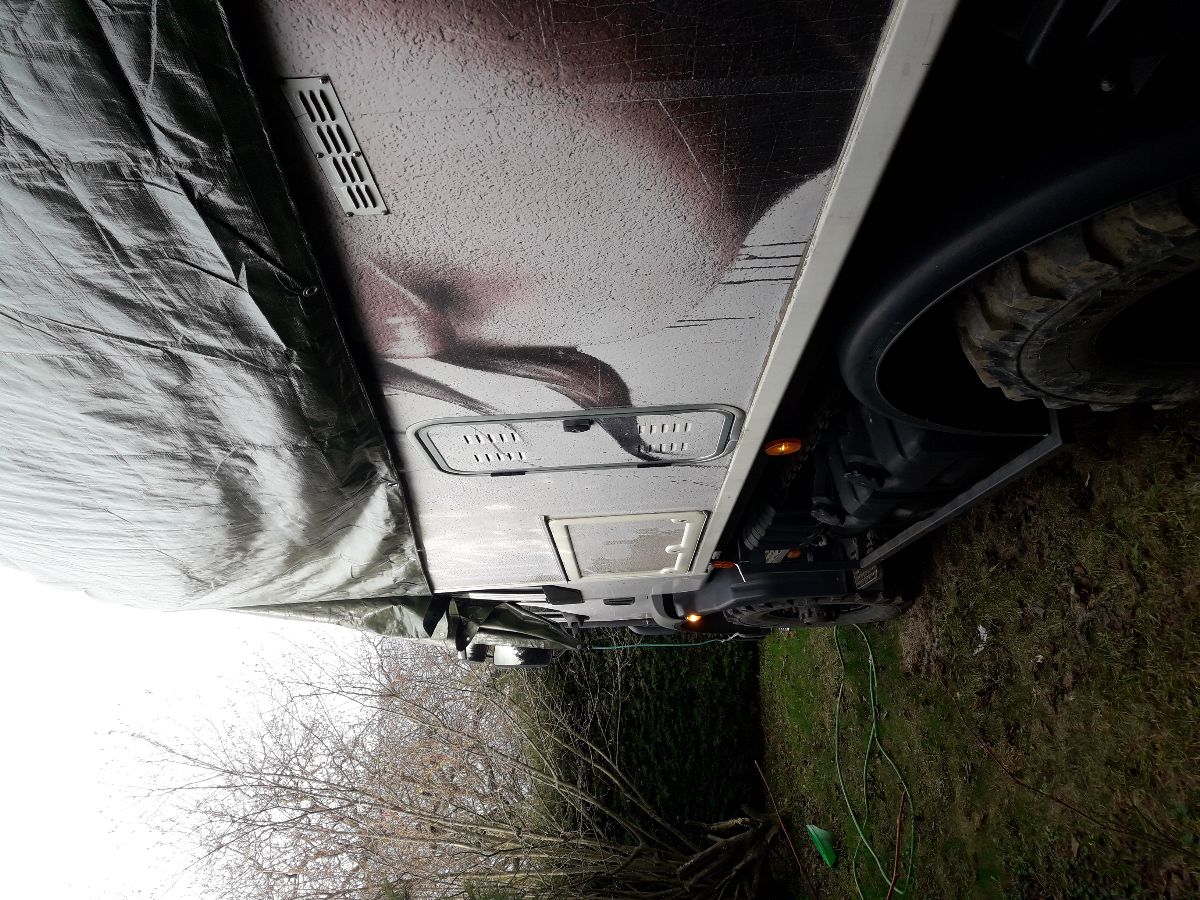

Bonjour marcolimo, j,aurais besoin d,un petit renseignement, je voudrais mettre ma roue de secours sur le toit de la cabine d,un midlum. Certains me dise qu,avec le poid cela pourrait endommager rapidement les amortisseurs de cabine. Quelqu'un a t il eu ce genre de problèmes. C,est un midlum 220 4x4 simple cabine avec une galerie bien sur.

Bonjour, je reviens sur ma question, la roue de secour posée sur la cabine d,un midlum ou autre d,ailleurs, poserait elle un problème niveau poid . Si quelqu'un a des infos ce serait sympa.

Le système est déjà sur l,avant De la cellule, une potence amovible avec treuil. Mon souci est de savoir si le poid de la roue ne risquerait il pas d,endommager à la longue les amortisseurs de cabine et de perdre en confort. J,ai remarqué que sur le midlum de marcolimo elle était sur le toit aussi. Si quelqu'un a ce montage j aurais aimé un retour d,expérience sur ce sujet
