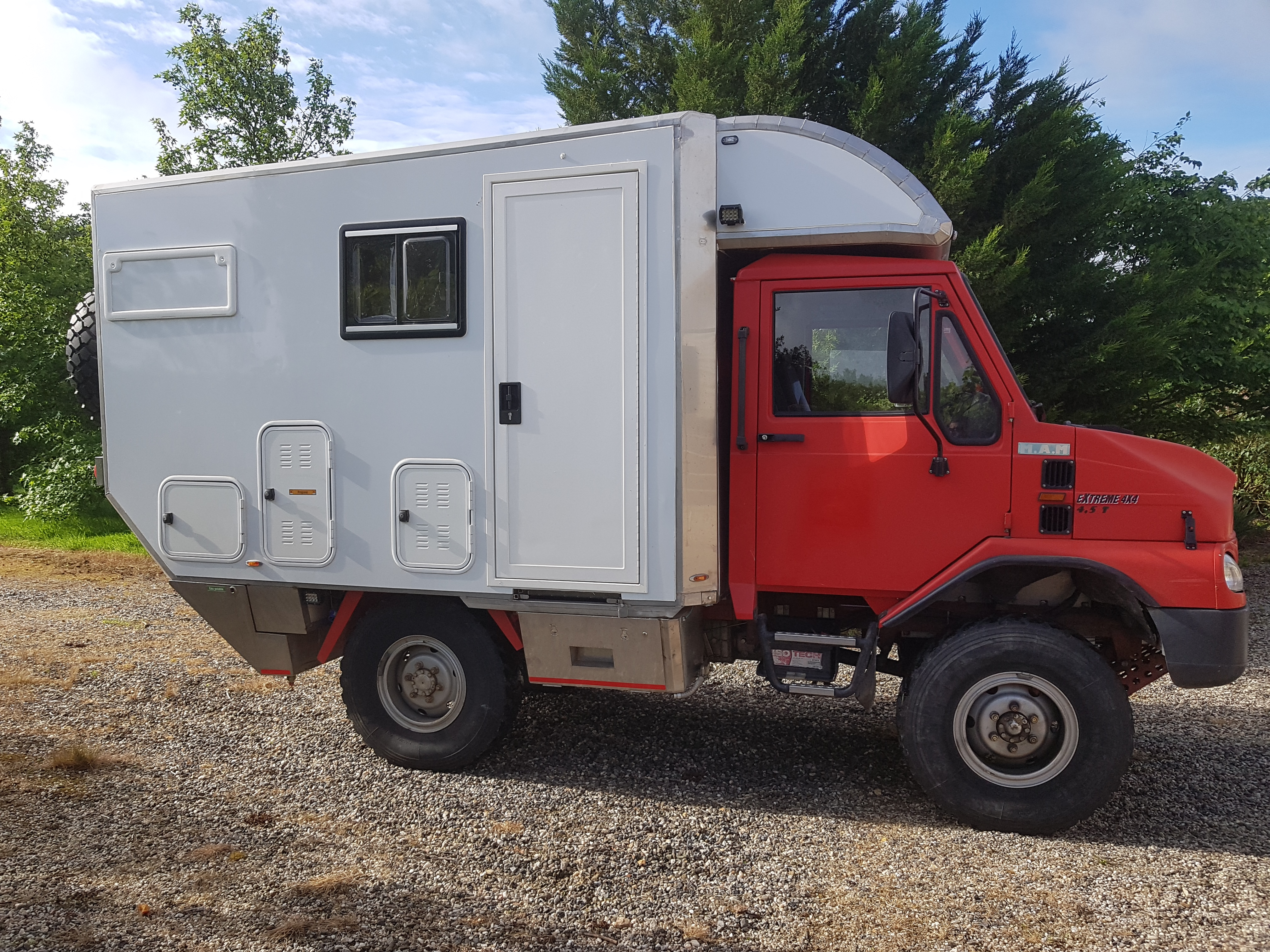

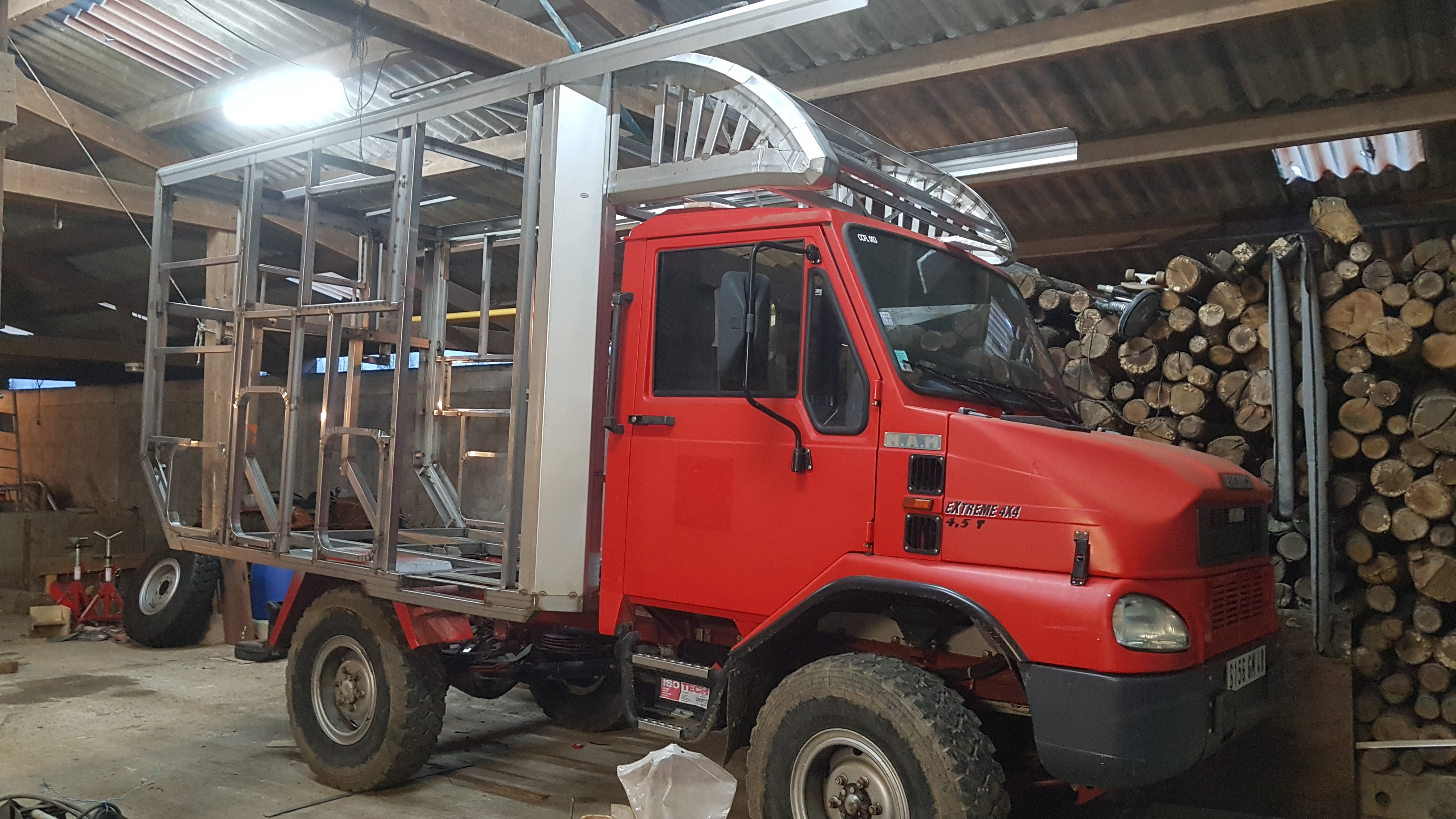

J'ai pris goût au camions 4*4 avec cellule il y a quelques années, et un jour j'ai trouvé un BREMACH 4*4 xtrem 4.5t, aux enchères pompiers.
J'ai cassé ma tirelire et j'ai fabriqué ma cellule jusqu'a la validation VASP auprès de la Dréal.
Un parcours terminé laborieusement mais validé quand même l'année dernière... OUF.

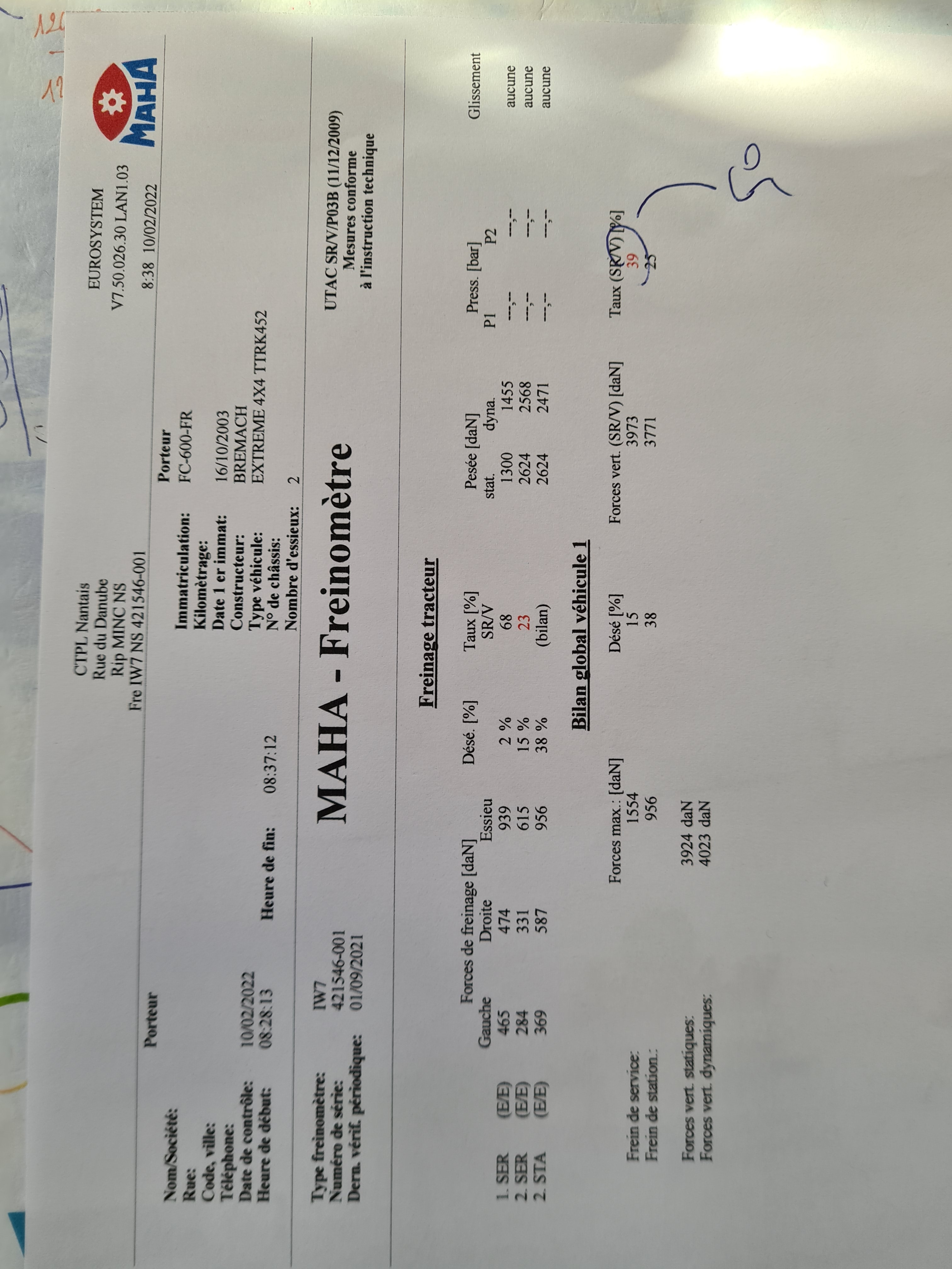

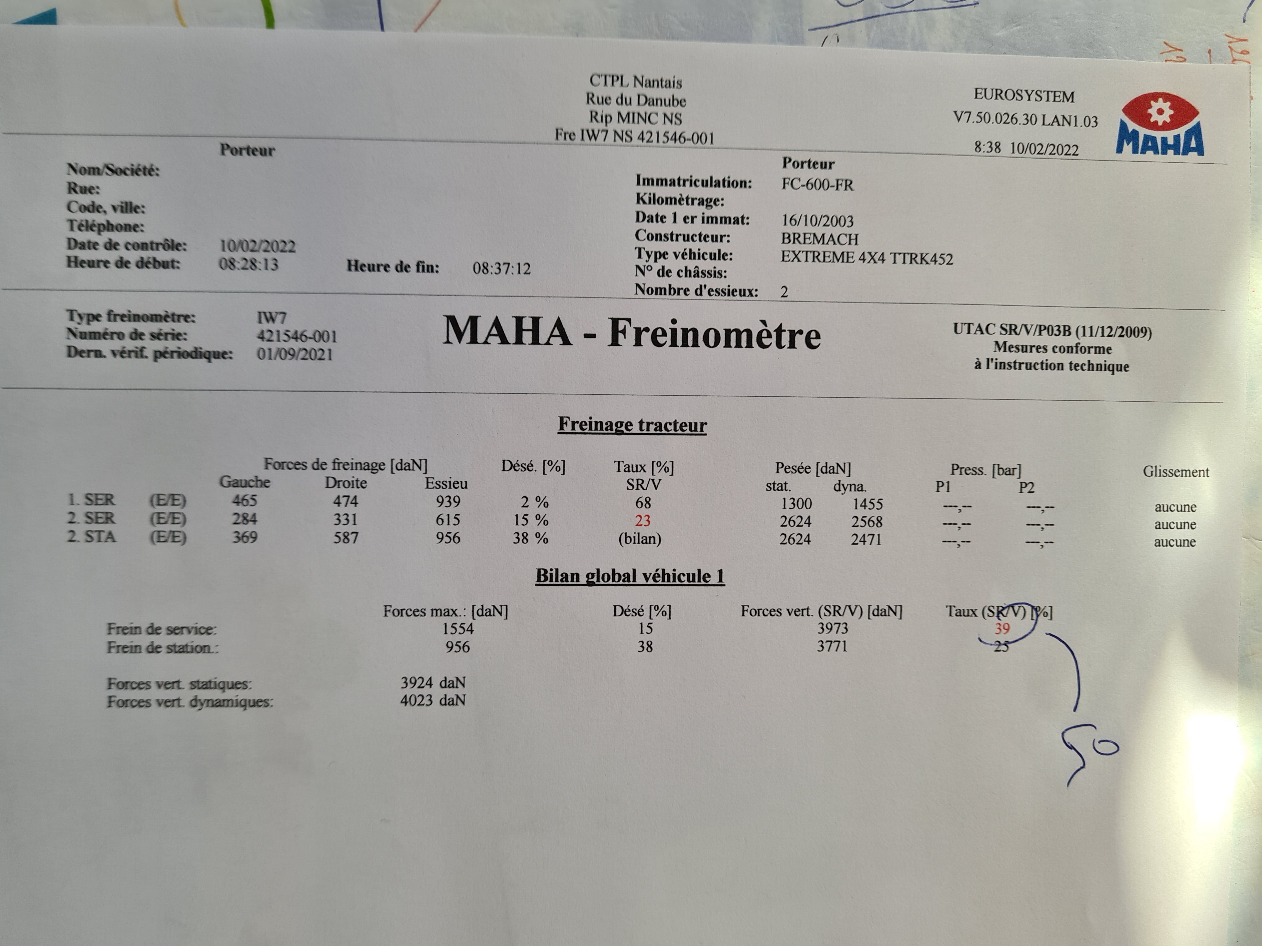

Pour le coup hier, contrôle technique, freinage arrière dans le sacotin.
Frein de service à 39% au lieu de supérieur à 50%
Efficacité par essieux: E1 : 68% - E2 : 23%
Déséquilibre: E1 2% et E2 15%
Frein de stationnement : 25%
C'était déjà pas brillant la dernière fois, mais là c'est plié: Efficacité insuffisante.

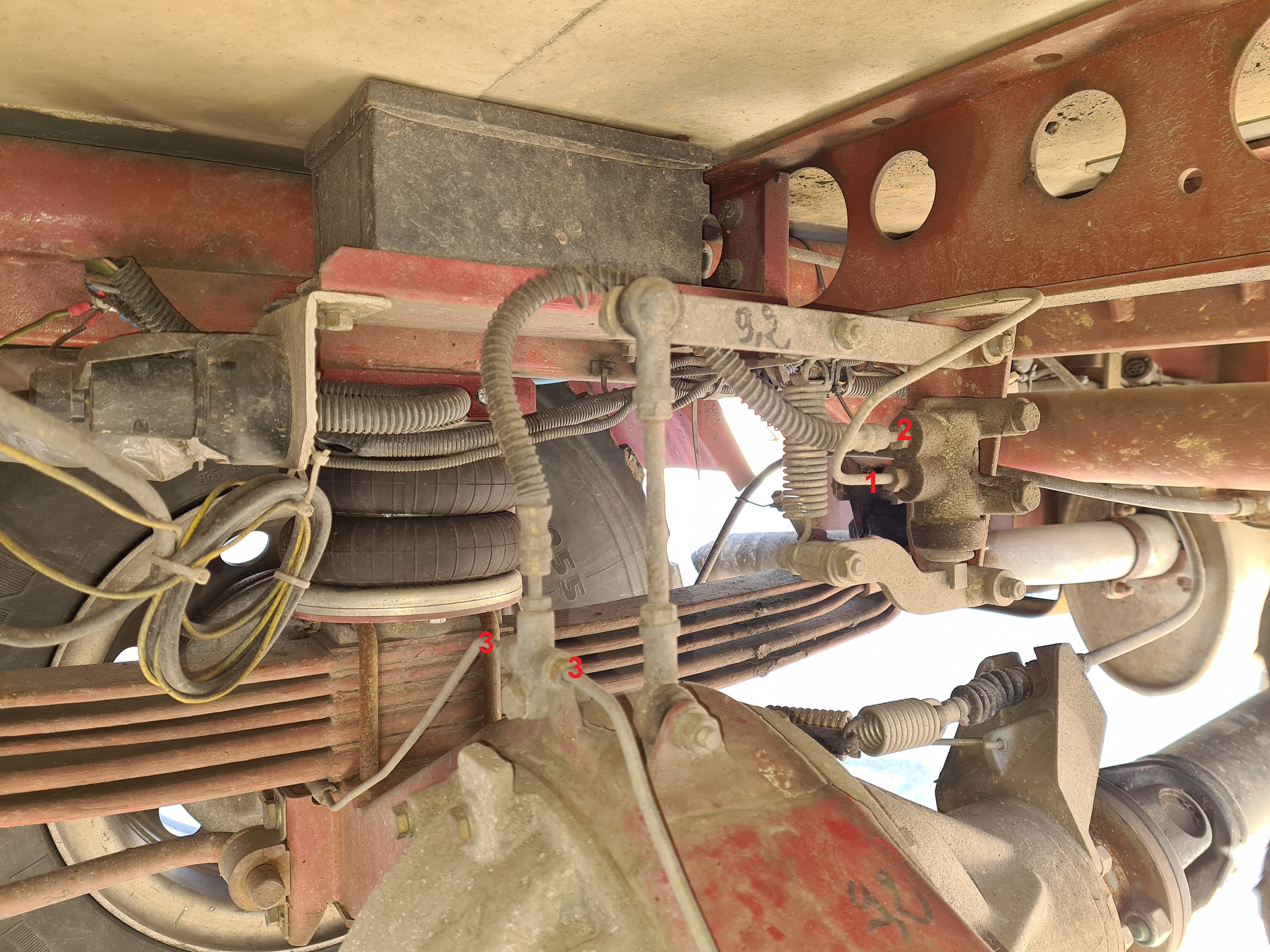

bien venu, c'est bien 2x la même photo ou j'ai buggé ? je la met a l'endroit

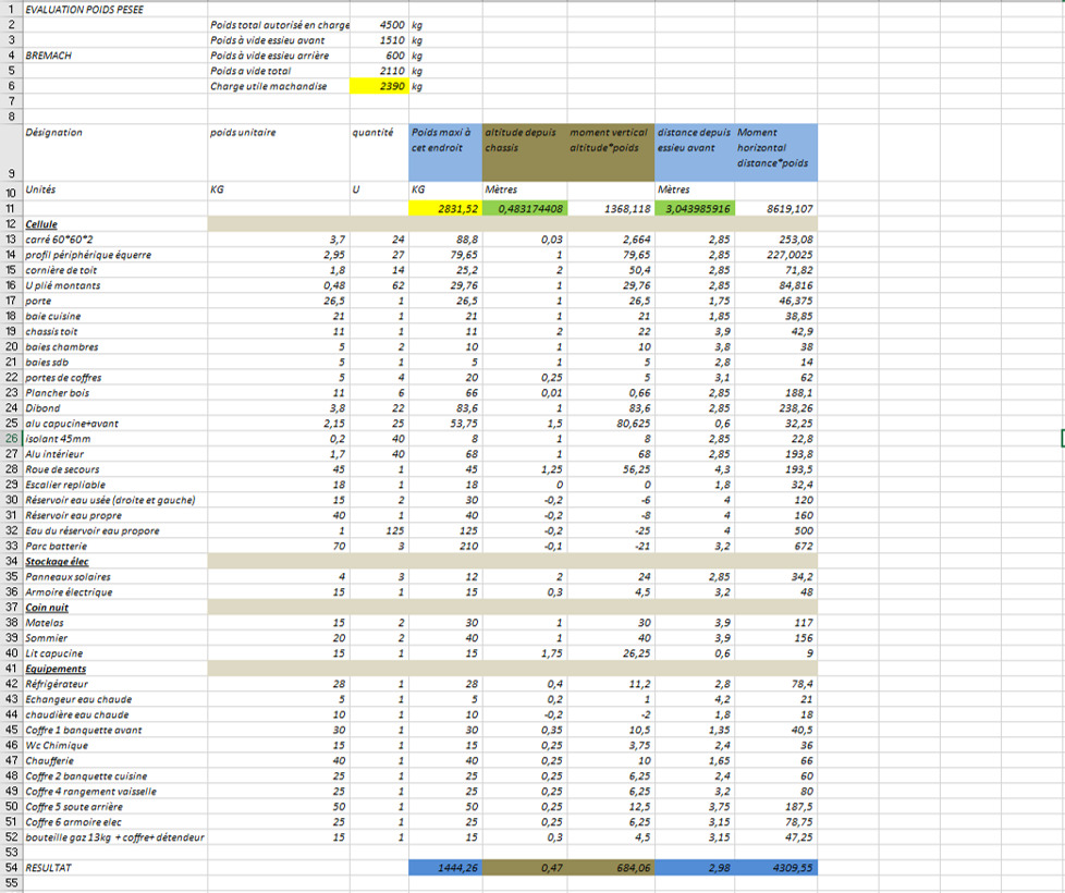

tu es a pres de 4tonnes donc je te demande pas si c'est avec ou sans la cellule a priori c'est avec donc déjà c'est pas un soucis lié au fait de pas avoir assez de masse sur l'arriere ...
quand on a trop de porte à faux des fois c'est sur l'avant qu'on en a pas assez mais là c'est pas ça non plus .
ça peut ne pas freiner assez a l'arriere si ton repartiteur de charge est pas en etat ou pas monté aussi.

Comme j'avais l'impression d'une mauvaise répartition avant arrière, au début de mon achat, j'avais pu observer que l'arrière freinait assez fort quand j'étais a vide (roues se bloquait même comme starsky et hutch), tout marchait bien.
Du coup comme je suis bien chargé désormais le répartiteur est en position inverse pour compenser la charge mais pour le coup il en manque quand même.

Il y a peut-être un problème là avec le correcteur... Si les roues se bloquent à vide, c'est que le correcteur de freinage ne fait pas son office car je suppose que même "à vide" un Bremach de 4,5 tonnes n'est pas si léger de l'arrière-train !LOLO PINPON a écrit : ↑11 févr. 2022 14:51 j'avais pu observer que l'arrière freinait assez fort quand j'étais a vide (roues se bloquait même comme starsky et hutch), tout marchait bien.

Dans cette configuration "cul à l'air", il ne devrait (presque) pas freiner de l'arrière me semble t-il.

Cote répartiteur
débranche son système de réglage et positionne le plein ouvert comme si ton châssis était bas (comme chargé)

Pour ce qui est du répartiteur, j'ai regardé de plus près, le mécanisme se compose d'une articulation avec une barrette horizontale qui reliée au châssis à droite et à gauche à une biellette reliée à l'essieu. Quand je suis vide l'écart augmente et proportionnellement détend le ressort qui relâche le piston et permet le recyclage de liquide de frein, et là ça freine moins. Je ne peux pas faire ce test je suis chargé à la limite du barré rouge sur l'essieux arrière.
Donc dans mon cas, l'angle biellette/traverse et fermé, le ressort est bandé, et le piston rentré au max, pas de recyclage possible. J'ai peut-être un souci de grippage sur le répartiteur. Mais je me dis que si le piston est rentré au max alors il envoi le max de lookeed au freins?

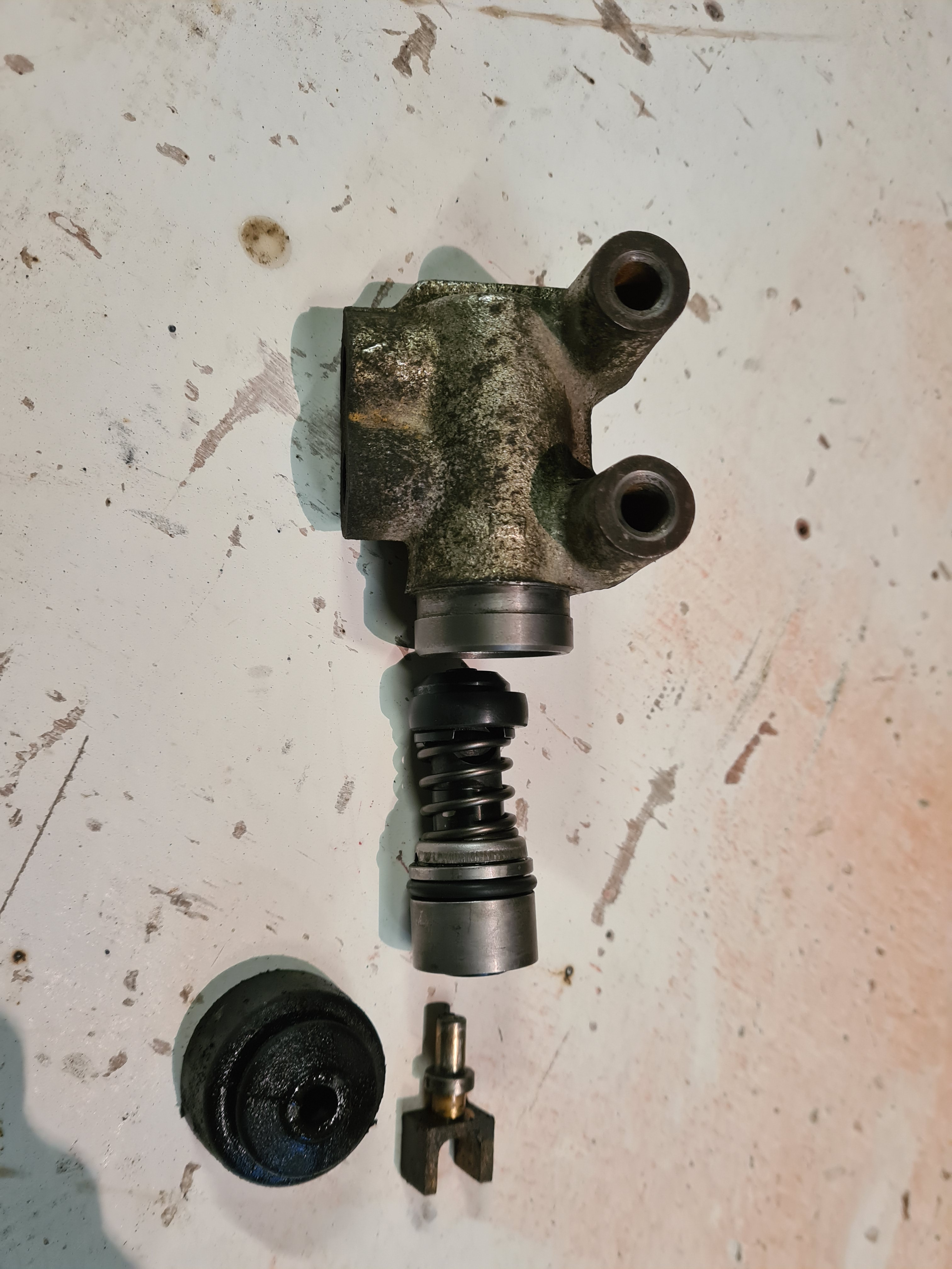

par contre en revenant j'ai remarqué une fuite sur l'étrier de frein avant de la roue avant gauche.
Galère de voir d’où vient la fuite, En regardant attentivement j'avais l'impression que cela venait de l'entretoise trapézoidale du bas.
j'ai fini par démonter l'étrier puis les 4 vis qui tiennent les 2 demies parties de l'étrier.
Cela me semblait très propre pourtant, j'ai tout nettoyé, tout soufflé, j'ai retrouvé une espèce de graisse, environ 2 têtes d'allumette, cela n'obturait pas le passage mais qd même.
Les petits joints sont nickels, j'ai remonté l'ensemble, pédale à fond, ca recommencé à fuir, j'ai refait le démontage en mettant de la loctite en sandwich sans toucher le joint caoutchouc central.
Après test, pédale à mort, j'ai une infime fuite qd même.

Bonjour ,
Oui cela peut venir du maitre cylindre , avec les doubles circuit , il peut transmettre aux roues avant sans envoyer sur les roues arrières
Mais avant de l'incriminer il faut faire couler ton liquide dans l'ordre de la photo Soit par gravité en ouvrant le bouchon du réservoir de LdF , soit si tu connais en mettant le réservoir de LdF sous pressions , il faut bien laisser couler et remplir au fur et a mesure le réservoir
Et ensuite tu finis par les vis de purge des roues arrières
Courage
Courage

J'ai été un peu long, mais j'ai manqué de temps.
J'ai démonté le répartiteur, voir photo ci dessous, et comme je suis en charge permanente, et en insuffisance de freinage arrière, j'ai viré le joint en haut du piston d'ajustement de pression de frein. Comme ça je suis en direct au débit nominal. Et je garde précieusement le joint.
J'ai remonté l'ensemble, reste à faire la purge du liquide de frein sur les roues arrières.
Et quelques photo du camtar...
A bientôt .

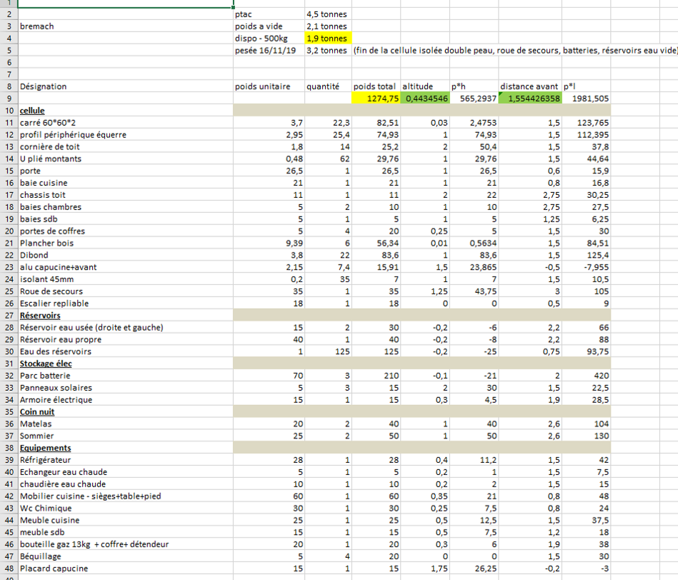

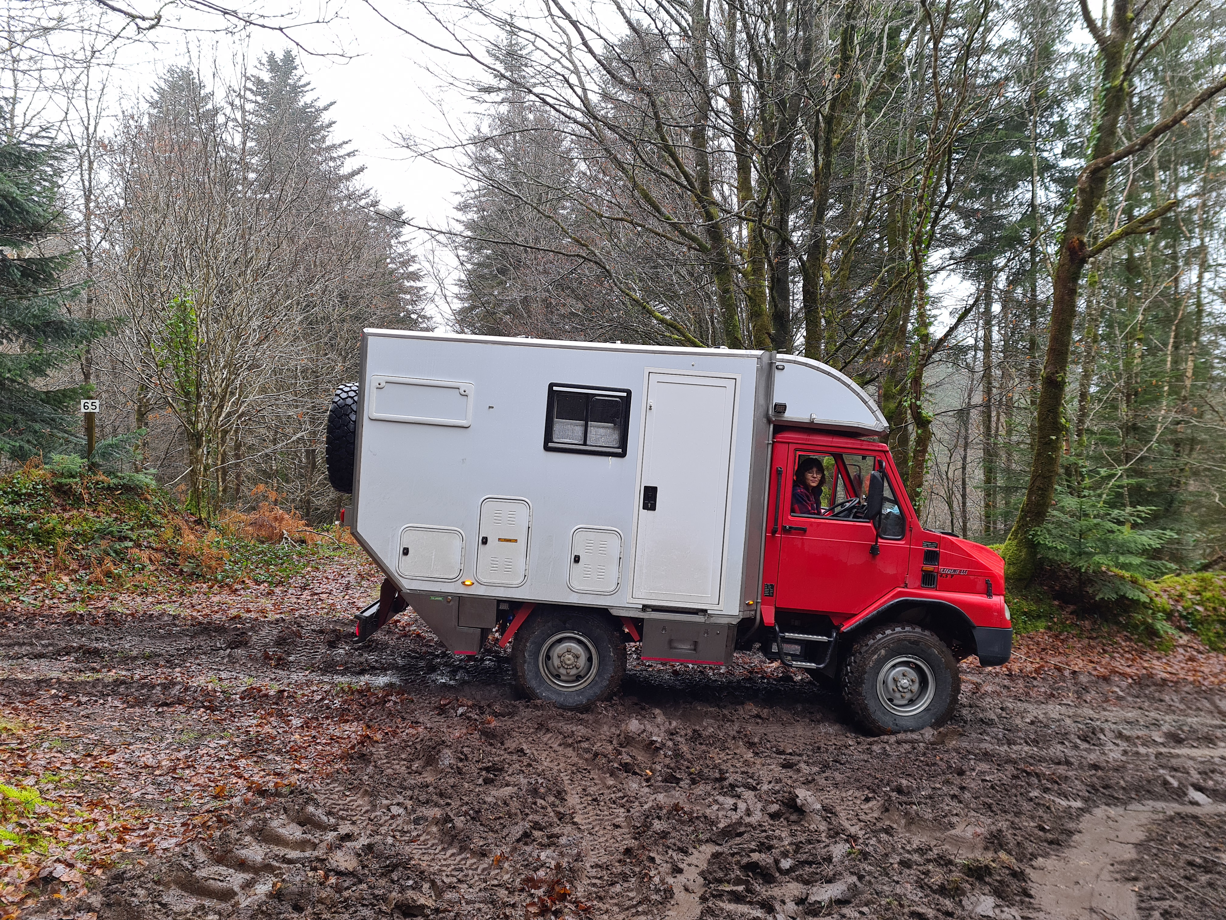

un bien joli camion et travail en tous cas, je me suis permis de coller 2 photos dans cet autre topic pour le faire vivre un peu, tes commentaires y sont naturellement les biens venus viewtopic.php?p=204950#p204950
pourquoi ce choix d'une ossature inox plutôt qu'alu ? question de "facilité" de soudure par rapport a tes compétences ou du matériel dont tu disposes ou autre ?
et même d'ailleurs, pourquoi ce choix d'une ossature métallique plutôt que des panneaux isolant autoporteurs collés entre eux ?
connais tu la masse finale de ta cellule ?
je bougerai éventuellement une partie de la discussion dans le topic qui va bien par la suite.
les proportions du bremach surprennent avec l'empattement si court (pourtant pas plus qu'un daily je pense)
et il faut aussi que je jette un oeil au déport des jantes, j'ai j'impression, (fausse peut être) que le déport est supérieur a celui des jantes des iveco (récents)
c'est normalement les memes jantes que j'ai sur le miens du reste, je les ai achetées en belgique vendue pour du bremach, j'ai du me séparer des pneus 900r16 en revanche ça ne passait pas sur mon iveco avec ce déport justement.
edit: bon non finalement, je me répond a moi même mais il me semble que le déport est sensiblement le même sur les ivecos, il est moindre sur les jantes tôles en 17.5 mais pas sur les cerclées a priori.

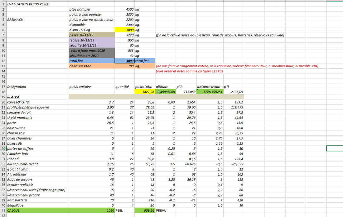

j'ai fait ce choix pour plusieurs raisons:
En alu, j'aurais été obliger d'augmenter énormément les sections de profilés, surtout pour le plancher.
En panneaux avec le nbre de portes latérales il ne restait plus de panneau, bonjour l'affaiblissement structurel.
Pinpon vibre un peu..
Je voulais faire en toit légèrement cintré, impossible en panneau.
J'ai choisi une super isolation en LDV de 50.
Au final je peux danser la polka sur le toit, rattacher un roue se secours à l'arrière, un porte vélo, la structure ne bougera jamais.
Ou je l'espère.
Niveau poids j'ai un peu plombé avec les batteries et les fenêtre en verre (livrés avec un blindage tôle). Une sur le toit et une latérale. (OUTBOUND)
Bon, et puis l'inox, j'adore ce matériau, il se soude super bien, il rouille pas, il est solide.
voilou.
En attaché le tableau de poids.j'ai fait ce choix pour plusieurs raisons:
Ou je l'espère.
voilou.
Re: BREMACH - EFFICACITE FREIN AR INSUFFISANTE
Rahhh la vache, voilà je genre de réponse qui dépasse toutes mes espérances !
quel luxe d'info ! je met des images des tableaux pour que ce soit plus pratique si toutefois elles restent lisibles.
très pertinent tes remarques, notament sur le nombre d'ouvrants, lors d'une de mes dernieres missions dans le composite j'ai réussi a convaincre l'équipe que faire des panneaux composite (par ce qu'on les moulait non même y compris les plats) rempli de potting et d'inserts métalliques devenait un non sens par rapport a une structure métallique pour des suites privatives d'une compagnie aérienne japonaise. c'est finalement en alu que la plupart des pièces ont été faites. le nombre et la disposition des ouvrants est effectivement déterminant dans ce choix.
en tous cas ton tableau déjà montre que tu n'es pas du genre a te lancer dans un truc sans réflexion préalable
je mets ce smiley car je suis loin d'avoir ta rigueur surtout quand je fais des trucs pour moi même.
bien vu aussi le coup du toit non plan, pour éviter l'eau stagnante je suppose, et orienter par un galbe permet aussi de rigidifier sérieusement.
après c'est faisable en panneau mais pas en panneau tout fait, il faut le faire sois même avec 2 feuilles polyester et de la plaque de mousse mais sans moule
c'est pas évident de faire un truc propre.
mais il faudra que je m'en souvienne quand je reprendrais le taf sur ma cellule composite monolithique si je ne coupe pas tout le toit pour mettre autre chose:
de penser a lui faire faire le gros dos avant de coller l'isolation et des panneaux intérieurs pour qu'elle garde une forme galbée extérieurement.
actuellement elle galbe plutôt vers l'intérieur par son propre poids ce qui est évidement un inconvénient.
pour mémoire ou info, j'ai la même cellule que hdjbj13 sur ce topic, viewtopic.php?p=110137#p110137
nous en avions acheté une chacun ce jour là, je dois avoir un topic concernant la mienne mais je ne sais même plus ou...
honnêtement c'était un peu un non sens a mon avis d'acheter ça (même pas cher) pour faire autant de modif dessus, pour un résultat...discutable.
mais j'ai la critique facile , la mienne est restée en plan justement par ce que je ne suis pas convaincu de l'interet du chantier par rapport a une cellule frigo modifiée ou en partant de panneaux frigo. viewtopic.php?p=110137#p110137
on a maintenant une rubrique dédiée cellule ce qui devrait permettre de s'y retrouver plus facilement entre les différentes approches, je colle ici pour mémoire un topic concernant les structures alu (qu'il faudrait que je relise d'ailleurs) viewtopic.php?p=84678#p84678
note que je me suis permis d'alimenter le topic sur les masses de nos vehicules de ces precieux renseignements sur ce topic donc : viewtopic.php?p=205024#p205024
tiens, ça n'a rien a voir avec ton problème de freinage dans la mesure ou tu as vérifié que ton répartiteur était déjà au taquet, mais pour d'autres, comme je note le rajout de coussins gonflables sur ta photo, voilà bien le genre de truc qui peut fausser le réglage du répartiteur puisque ça remonte "artificiellement "la hauteur de caisse prévue pour le répartiteur en fonction du paquet de lames d'origine.
voilà c'était juste une remarque en passant download/file.php?id=78703&mode=view
J'ai dû me résoudre à faire un reconditionnement des joints de mon étrier. Super travail de Cristian de ATELIER 47.
Remontage hier soir, grosse déception, l'étrier fuit toujours.
En fait, le corps de l'étrier, la partie acier moulée à une fissure invisible à l'oeil nu, qui fuit uniquement à pression maxi sur la pédale de frein.
Elle pissotte au goutte a goutte mais ça suffit pour avoir un pb.
Et évidemment, le constructeur ne fournit plus cette pièce. Et là ça craint.
Je me permet de vous demander si quelqu'un aurait un étrier à me vendre. même un vieux à reconditionner...
Il s'agit du frein avant gauche, et de l'étrier positionné à l'avant du disque, les freins avant ont 2 étriers par disque ventilé, 1 devant et 1 derrière.
étrier de marque AB Lookheed
Pair of 3247-207c and 3247-208c calipers
4 Pistons diam 38 hauteur 27
4 Joints métal/plastique ép 3mm int 38, ext 44 double lèvre.
4 Joints plastique ép 3mm int 38, ext 44
4 bagues métal ext 44
Cotes de l'ensemble ci-dessous Merci à tous.
A très bientôt.
