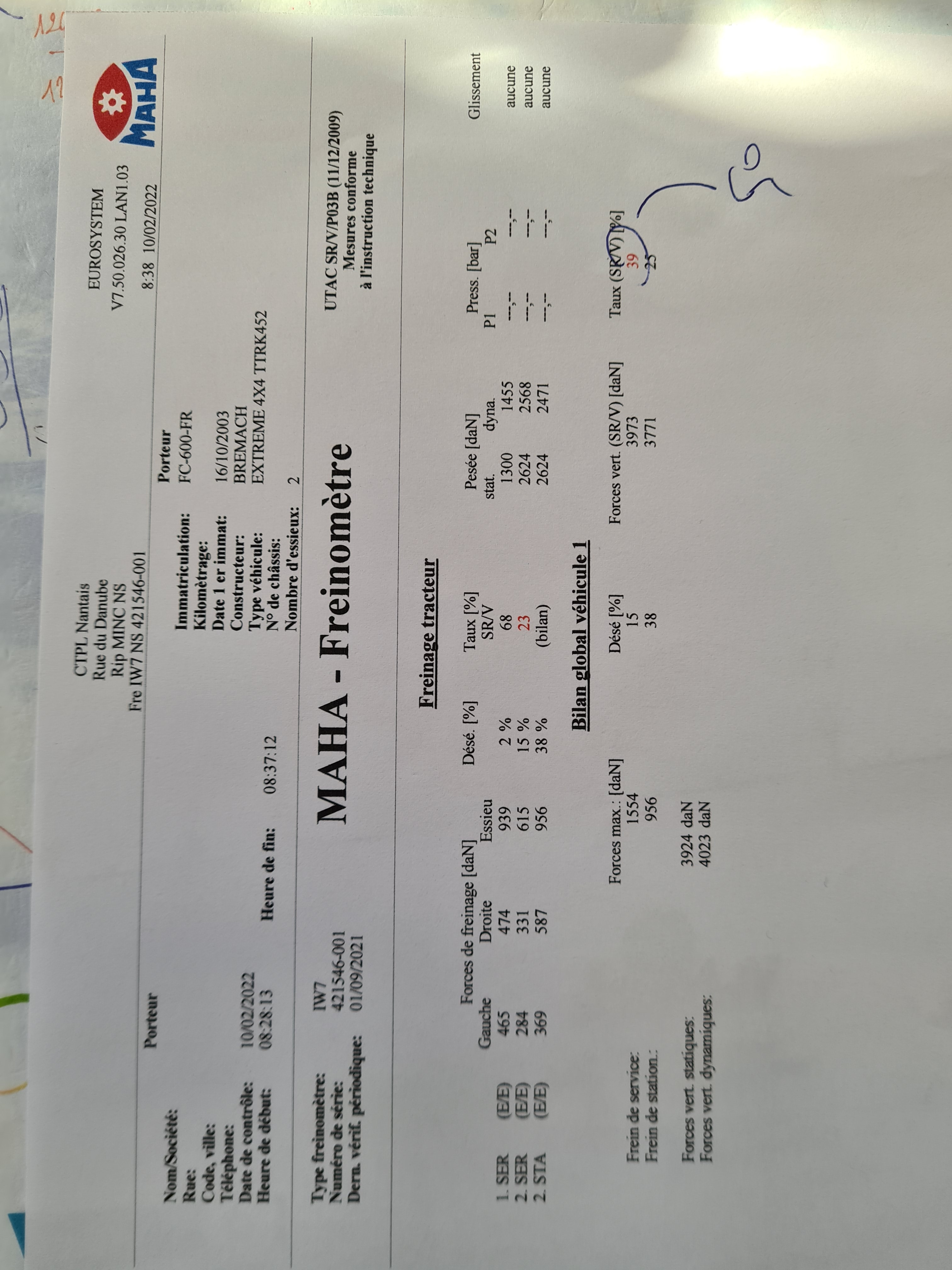

Pour le coup hier, contrôle technique, freinage arrière dans le sacotin.
Frein de service à 39% au lieu de supérieur à 50%
Efficacité par essieux: E1 : 68% - E2 : 23%
Déséquilibre: E1 2% et E2 15%
Frein de stationnement : 25%
C'était déjà pas brillant la dernière fois, mais là c'est plié: Efficacité insuffisante.
Sur l'écran, en appuyant progressivement, j'arrivais à suivre la courbe, mais à un moment, pédale enfoncée à bloc, plus de suivi possible.
L'an dernier en montagne, mais freins avant avait chauffé, liquide de frein trop vieux, j'ai remplacé le liquide de frein, après une longue purge tout était rentré dans l'ordre. J'ai pas mal roulé depuis.
Le frein de parc est mieux pourtant.
Je ne sais pas par ou commencer, si c'est le rattrapage auto qui est naze, les flexibles qui sont bouchés, ou les garnitures qui ont trop de jeu.
Je voudrais m'intéresser de près parce que le jour ou je serai en pleine brousse faudra bien se débrouiller..

bien venu, c'est bien 2x la même photo ou j'ai buggé ? je la met a l'endroit
tu es a pres de 4tonnes donc je te demande pas si c'est avec ou sans la cellule a priori c'est avec donc déjà c'est pas un soucis lié au fait de pas avoir assez de masse sur l'arriere ...
quand on a trop de porte à faux des fois c'est sur l'avant qu'on en a pas assez mais là c'est pas ça non plus .
ça peut ne pas freiner assez a l'arriere si ton repartiteur de charge est pas en etat ou pas monté aussi.
après ça peut être l'etat des tambours ou garnitures mais ça quand on y touche on a plus de chances de freiner moins bien pendant quelques temps le temps que ça se rode et se remette en place ...
il va y avoir des gens plus callés en analyse de problèmes qui vont se pencher sur ton cas je pense , moi les freins j'aime pas .

Comme j'avais l'impression d'une mauvaise répartition avant arrière, au début de mon achat, j'avais pu observer que l'arrière freinait assez fort quand j'étais a vide (roues se bloquait même comme starsky et hutch), tout marchait bien.
Du coup comme je suis bien chargé désormais le répartiteur est en position inverse pour compenser la charge mais pour le coup il en manque quand même.

Il y a peut-être un problème là avec le correcteur... Si les roues se bloquent à vide, c'est que le correcteur de freinage ne fait pas son office car je suppose que même "à vide" un Bremach de 4,5 tonnes n'est pas si léger de l'arrière-train !LOLO PINPON a écrit : 11 févr. 2022 14:51 j'avais pu observer que l'arrière freinait assez fort quand j'étais a vide (roues se bloquait même comme starsky et hutch), tout marchait bien.

Bonjour Denis,
A vide je veux dire citerne enlevée, reste plus que les longerons et la traverse de feu arrière.
Pas le droit d'aller sur la route.
- Messages : 3742
Re: BREMACH - EFFICACITE FREIN AR INSUFFISANTE
Dans cette configuration "cul à l'air", il ne devrait (presque) pas freiner de l'arrière me semble t-il.

Curieux , j' avais passé des réponses mais mon message a disparu
Je recommence ...
je cite: L'an dernier en montagne, mais freins avant avait chauffé, liquide de frein trop vieux, j'ai remplacé le liquide de frein, après une longue purge tout était rentré dans l'ordre. J'ai pas mal roulé depuis.
Si tu as allumé tes freins avant c'est par manque de freins arrières ...
le fait de changer le liquide de frein a peut-être amélioré le problème , si dans le circuit arrière ton liquide était devenu pâteux par son age
Pour ce qui est des réglages
écarter les mâchoires aura pour effet de réduire ta course de freinage mais n'augmentera pas son efficacité
rattrapage de jeu même cause même effet
des pistes /
as tu démonté tes tambours ? vu leur état ? l'état de tes mâchoires éventuellement démontes les et mets nous des photos
Cote répartiteur
débranche son système de réglage et positionne le plein ouvert comme si ton châssis était bas (comme chargé)
lorsque tu auras éliminé ces causes une par une tu pourras continuer tes investigations

Bonjour Nomade,
Pas moyen de passer ma photo de répartiteur, je suis nul.
Bon hier j'ai démonté les tambours, les plaquettes sont assez propre et usées régulièrement, il reste un bon 3mm à l'endroit le moins épais.
J'ai fait l'action suivante: pousser la molette crantée de rattrapage (en bas à l'horizontale) progressivement avec remontage jusqu'à 3 crans. En remontant le tambour à chaque fois. Jusqu’à ce que cela vienne bien lécher.
Pour vérifier je faisais des traits horizontaux à la craie sur les plaquettes, et en tournant le tambour, à un moment des petites traces apparaissent dans le sens de rotation du tambour quand ça lèche bien.
Le problème c'est que je ne sais pas tester l'efficacité de mon travail.
Pour ce qui est du répartiteur, j'ai regardé de plus près, le mécanisme se compose d'une articulation avec une barrette horizontale qui reliée au châssis à droite et à gauche à une biellette reliée à l'essieu. Quand je suis vide l'écart augmente et proportionnellement détend le ressort qui relâche le piston et permet le recyclage de liquide de frein, et là ça freine moins. Je ne peux pas faire ce test je suis chargé à la limite du barré rouge sur l'essieux arrière.
Donc dans mon cas, l'angle biellette/traverse et fermé, le ressort est bandé, et le piston rentré au max, pas de recyclage possible. J'ai peut-être un souci de grippage sur le répartiteur. Mais je me dis que si le piston est rentré au max alors il envoi le max de lookeed au freins?
Bon, autre souci,
Hier après avoir tout remonté je suis allé faire un test, j'ai freiné très sérieux pour tester, les freins avant bloquent et marque bien les pneus, à l'arrière, pas de trace de freinage sur les pneus..
par contre en revenant j'ai remarqué une fuite sur l'étrier de frein avant de la roue avant gauche.
Galère de voir d’où vient la fuite, En regardant attentivement j'avais l'impression que cela venait de l'entretoise trapézoidale du bas.
j'ai fini par démonter l'étrier puis les 4 vis qui tiennent les 2 demies parties de l'étrier.
Cela me semblait très propre pourtant, j'ai tout nettoyé, tout soufflé, j'ai retrouvé une espèce de graisse, environ 2 têtes d'allumette, cela n'obturait pas le passage mais qd même.
Les petits joints sont nickels, j'ai remonté l'ensemble, pédale à fond, ca recommencé à fuir, j'ai refait le démontage en mettant de la loctite en sandwich sans toucher le joint caoutchouc central.
Après test, pédale à mort, j'ai une infime fuite qd même.
Voilà ou j'en suis..
Oui complément d'info, quand j'ai changé mon liquide de frein l'année dernière, je n'ai pas seulement vidé remis, j'ai vidé et poussé à l'air comprimé , mais je n'ai pas fait un par un, je devrais peut-être refaire cela, cela me permettra peut-être de faire sortir de la m... s'il y en a.?

Pareil sur mon Boxer et finalement c'est le changement du maître cylindre qui a résolu le problème

Bonjour ,
Oui cela peut venir du maitre cylindre , avec les doubles circuit , il peut transmettre aux roues avant sans envoyer sur les roues arrières
Mais avant de l'incriminer il faut faire couler ton liquide dans l'ordre de la photo Soit par gravité en ouvrant le bouchon du réservoir de LdF , soit si tu connais en mettant le réservoir de LdF sous pressions , il faut bien laisser couler et remplir au fur et a mesure le réservoir

J'ai été un peu long, mais j'ai manqué de temps.
J'ai démonté le répartiteur, voir photo ci dessous, et comme je suis en charge permanente, et en insuffisance de freinage arrière, j'ai viré le joint en haut du piston d'ajustement de pression de frein. Comme ça je suis en direct au débit nominal. Et je garde précieusement le joint.
J'ai remonté l'ensemble, reste à faire la purge du liquide de frein sur les roues arrières.
Et quelques photo du camtar...

J'ai dû me résoudre à faire un reconditionnement des joints de mon étrier. Super travail de Cristian de ATELIER 47.
Remontage hier soir, grosse déception, l'étrier fuit toujours.
En fait, le corps de l'étrier, la partie acier moulée à une fissure invisible à l'oeil nu, qui fuit uniquement à pression maxi sur la pédale de frein.
Elle pissotte au goutte a goutte mais ça suffit pour avoir un pb.
Et évidemment, le constructeur ne fournit plus cette pièce. Et là ça craint.
Je me permet de vous demander si quelqu'un aurait un étrier à me vendre. même un vieux à reconditionner...
Il s'agit du frein avant gauche, et de l'étrier positionné à l'avant du disque, les freins avant ont 2 étriers par disque ventilé, 1 devant et 1 derrière.
étrier de marque AB Lookheed
Pair of 3247-207c and 3247-208c calipers
4 Pistons diam 38 hauteur 27
4 Joints métal/plastique ép 3mm int 38, ext 44 double lèvre.
4 Joints plastique ép 3mm int 38, ext 44
4 bagues métal ext 44
Cotes de l'ensemble ci-dessous Merci à tous.
A très bientôt.
