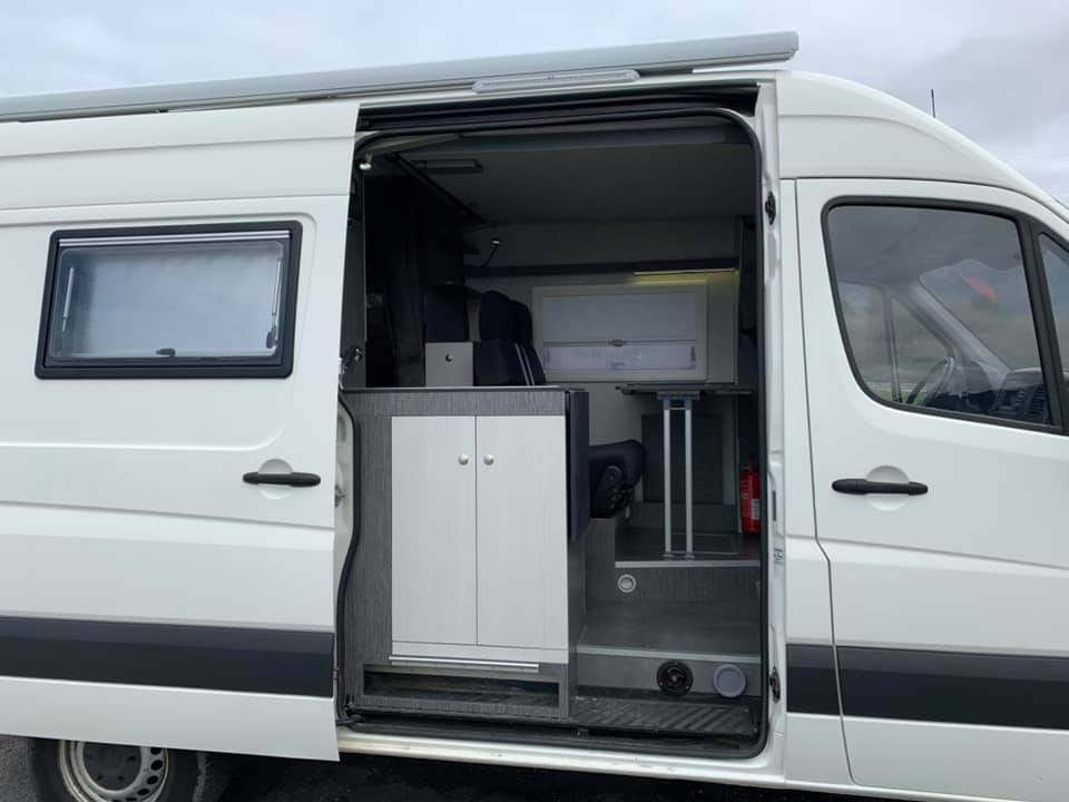

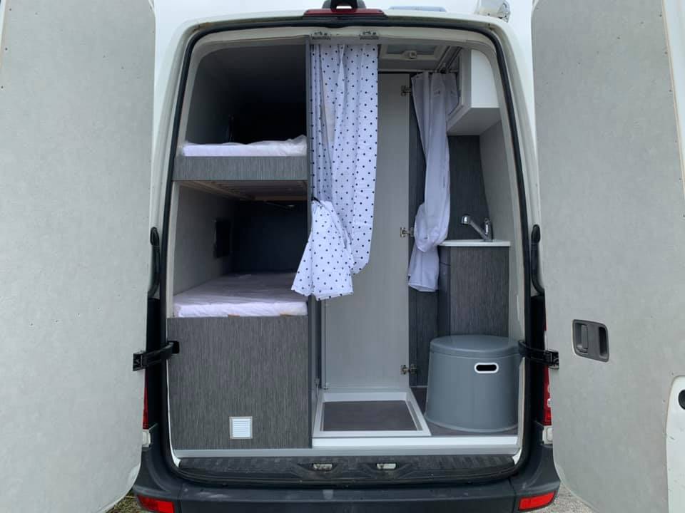

Aménagement Alpes Camping Car, beaucoup de choses à revoir, c'est lamentable .... Il a été aménagé en 2020 .
Mais je vais le faire !

Bonjour Pascal,
Aurais tu des photos de l'intérieur ?
Merci

Bonjour Pascal,
Vu de loin, l'aménagement a l'air plutôt propre. Qu'est ce que tu lui reproches? Ce sont des petits détails qui se règlent sur place ou tu penses tout démonter/refaire?

Belle acquisition! En dehors du style qui pourrait être discutable, et de la disposition qui conviendrait pas à la majorité dees gens je pense, ca m'a l'air pas mal foutu.
Je suis curieux de ce qui lui vaut le qualificatif "lamentable".
