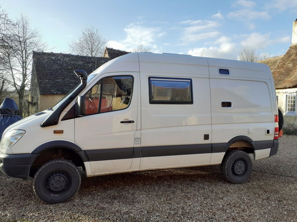

Bonsoir Pascal 72 mon nouveau camion, j'ai aussi un t3 td de 1991 syncro et un t4 tdi de 1996 calif syncro
Sprinter de 2012 4 cylindres 316 cdi

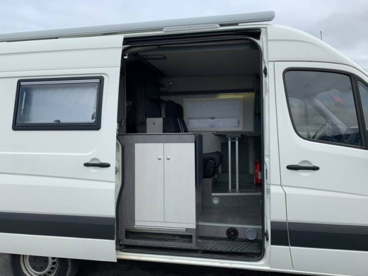

Aménagement Alpes Camping Car, beaucoup de choses à revoir, c'est lamentable .... Il a été aménagé en 2020 .
Mais je vais le faire !

Vu de loin, l'aménagement a l'air plutôt propre. Qu'est ce que tu lui reproches? Ce sont des petits détails qui se règlent sur place ou tu penses tout démonter/refaire?
