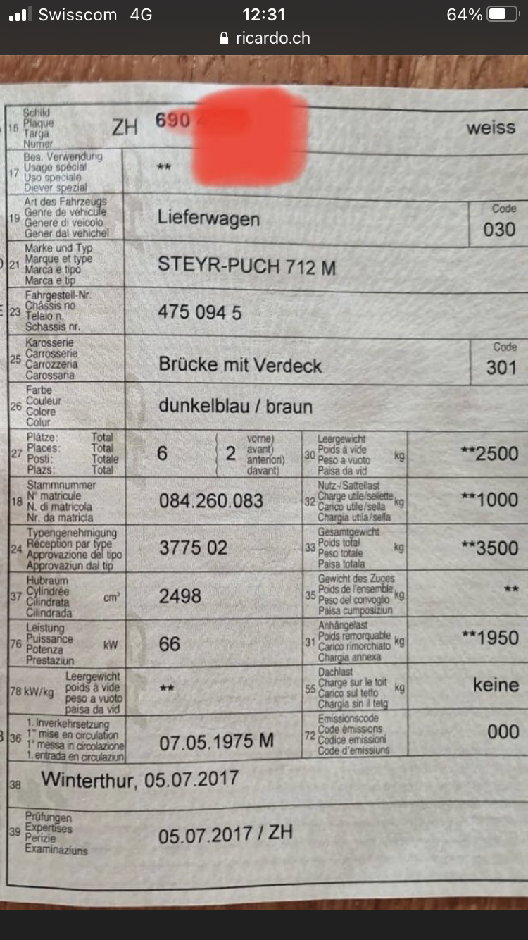

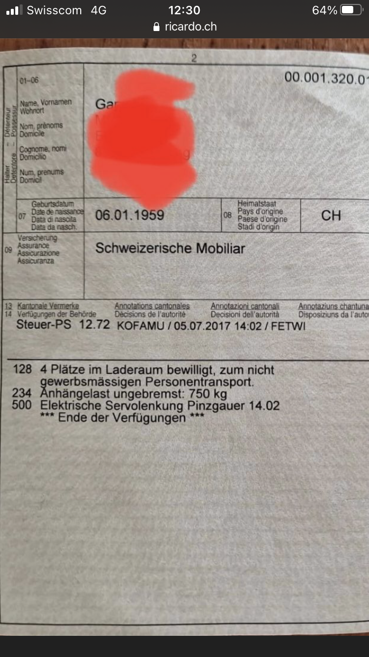

Bonjour à tous ! Apparement un suisse a pu immatriculer son 712m en 6 places.
Si j’importe un tel véhicule en France, pensez vous qu’il gardera ses 6 places sur la carte grise française ou non ?
Merci !

Tu as des chances qu'ils prennent les mêmes caractéristiques pour la carte grise, au moins en collection, sinon il faudra fournir un certificat de conformité et c'est les infos du certificat qui feront foi

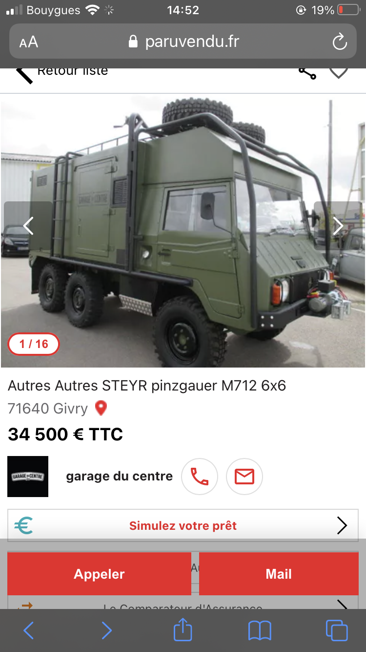

Oui homologation on fera l’impasse… et c’est un amb que je projette c’est pour cela qu’un siège central serait plus adapté
