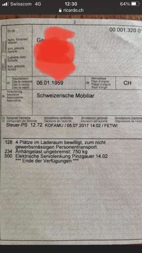

Bonjour à tous ! Apparement un suisse a pu immatriculer son 712m en 6 places.
Si j’importe un tel véhicule en France, pensez vous qu’il gardera ses 6 places sur la carte grise française ou non ?
Merci !
sebidon
Venez chez moi
Venez chez moi
Messages : 1129
Re: Nombre de places Pinzgauer
Message par sebidon »
Tu as des chances qu'ils prennent les mêmes caractéristiques pour la carte grise, au moins en collection, sinon il faudra fournir un certificat de conformité et c'est les infos du certificat qui feront foi
