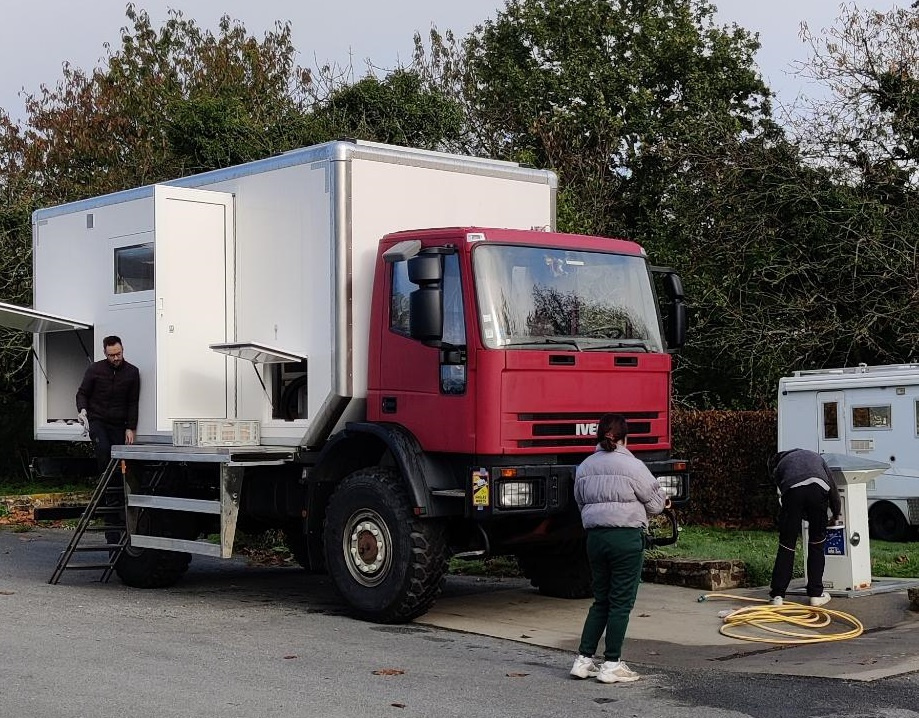

On a récupéré le camion fin juillet et on a attaqué 3 semaine de boulot non stop pour poser les ouvrants, peinture cabine et début aménagement intérieur.

Peinture raptor rouge, il en avait bien besoin

Début d'aménagement

Petite mise à jour de l'avancement
