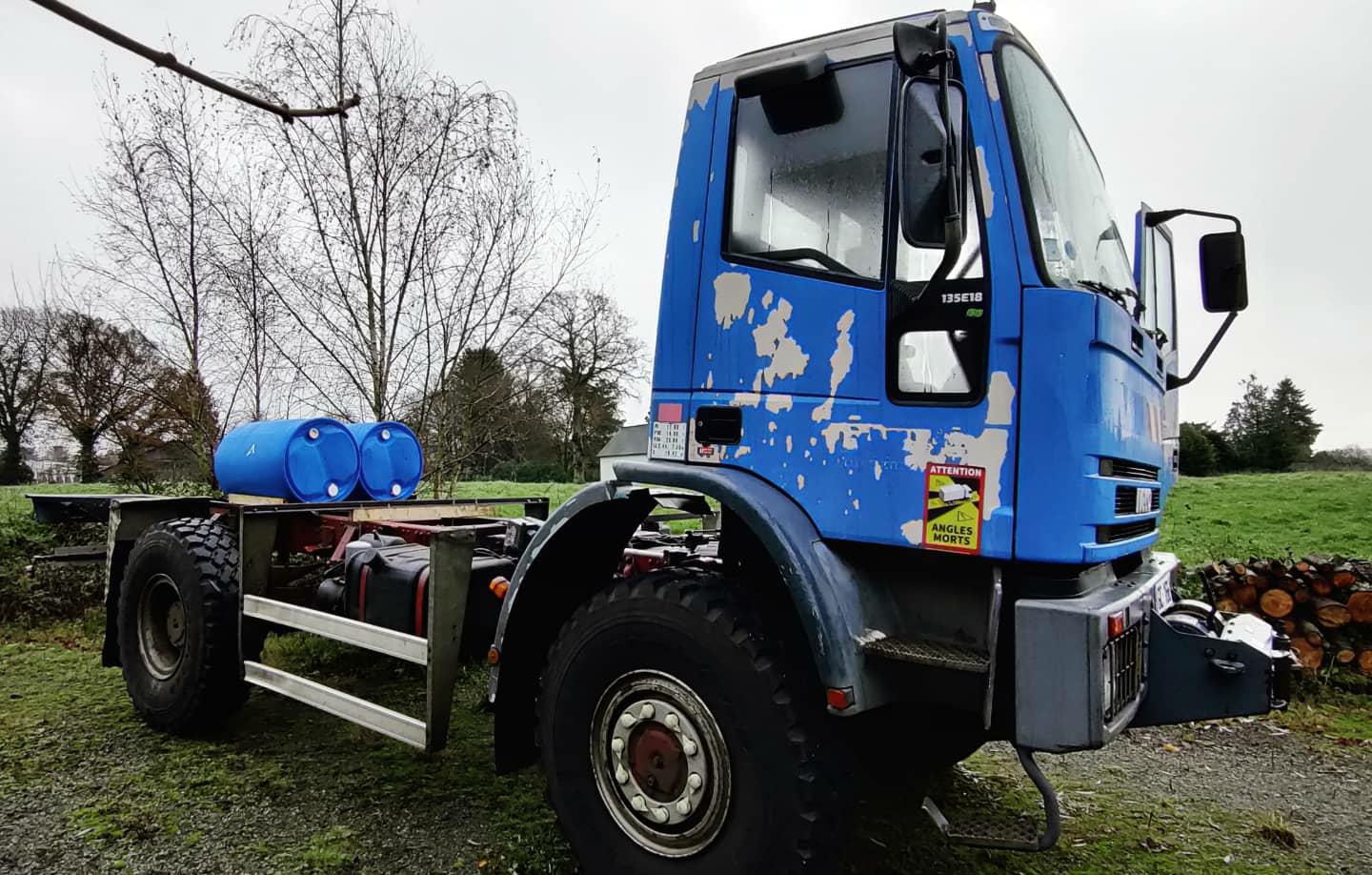

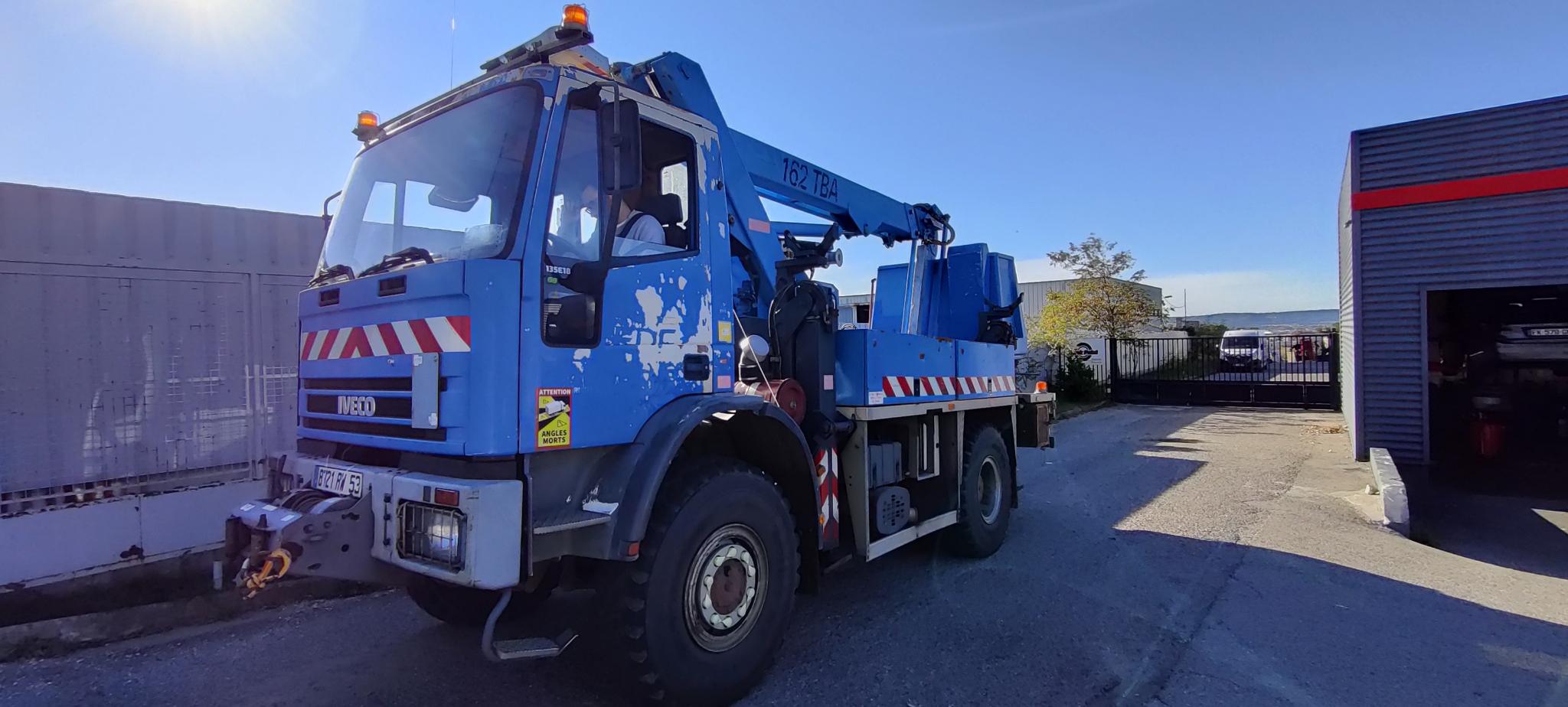

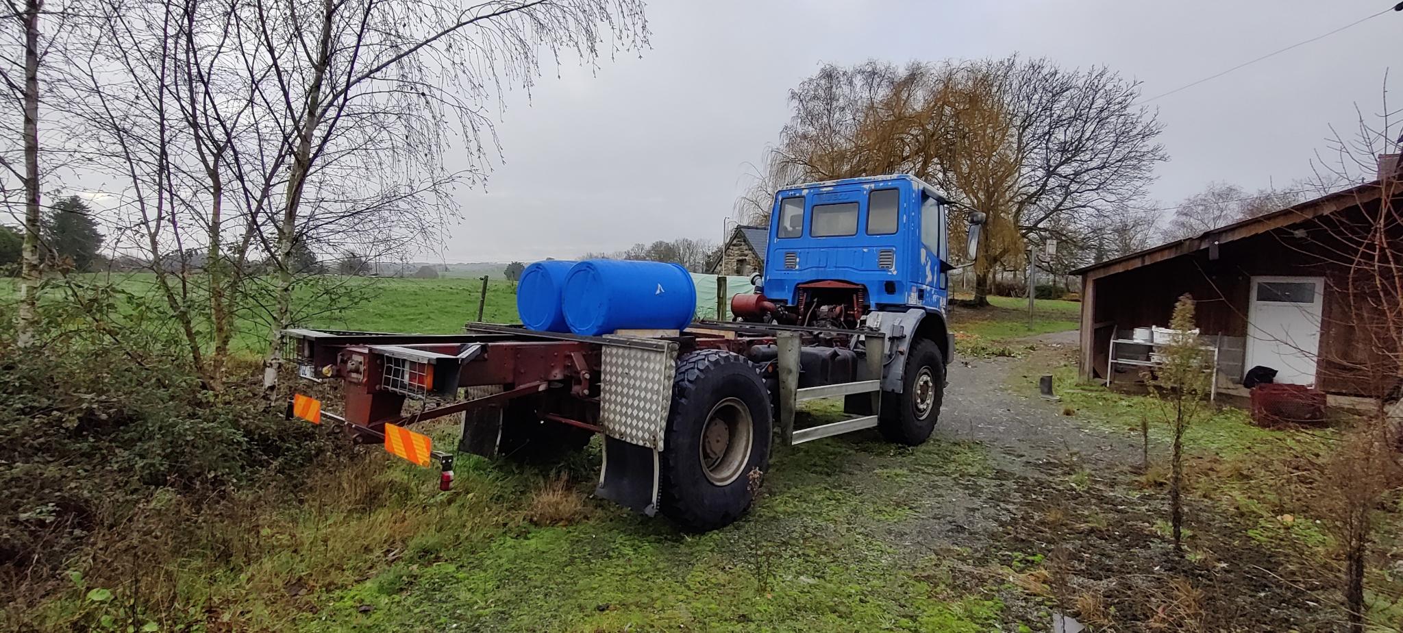

Je suis au début de l'aménagement d'un Iveco Eurocargo 4x4 de 1997 acheté en novembre dernier qu'on a appelé Harry ! :D
Il a 266 000 km

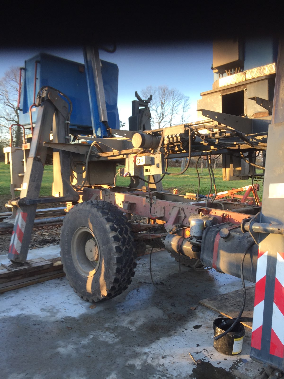

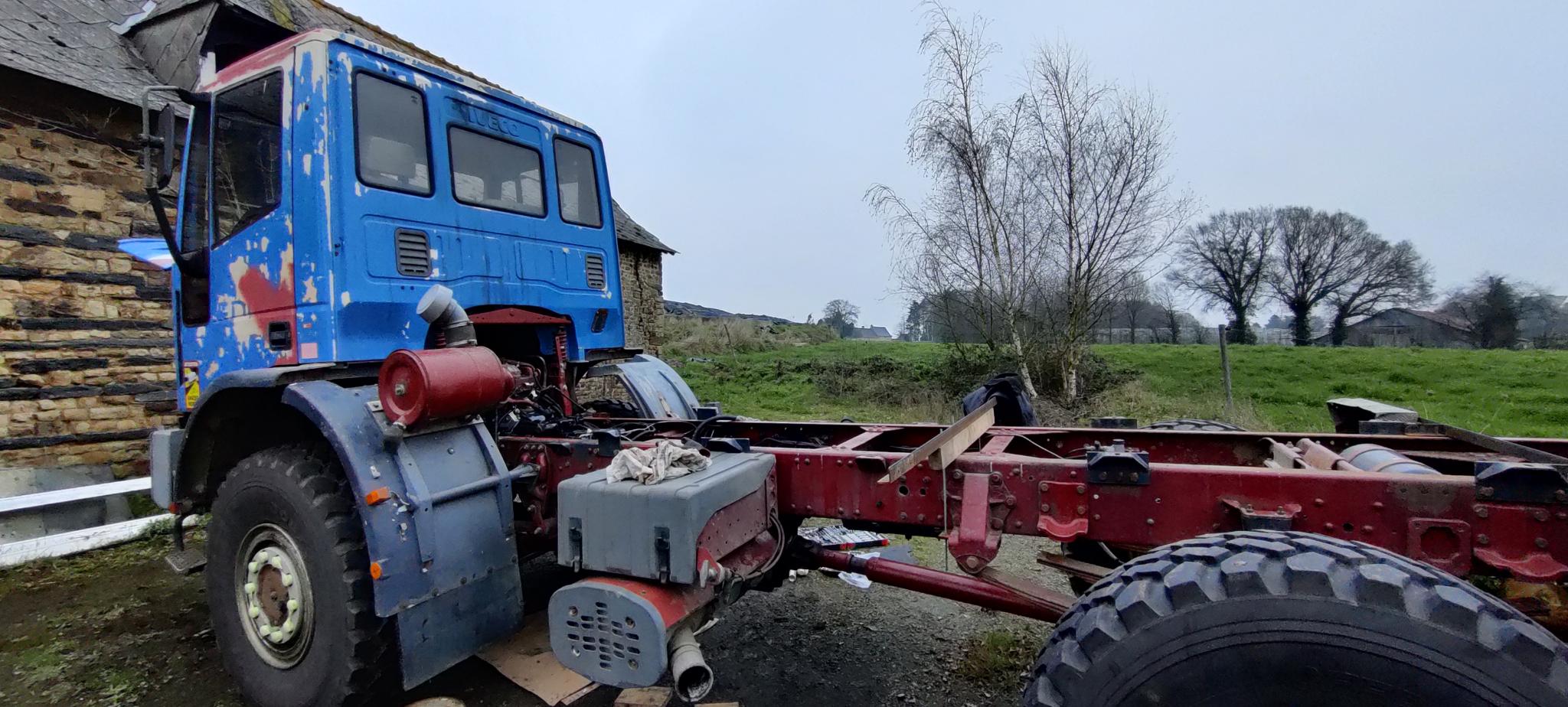

Jusqu'ici nous avons démonté la nacelle (vendue à un agriculteur)

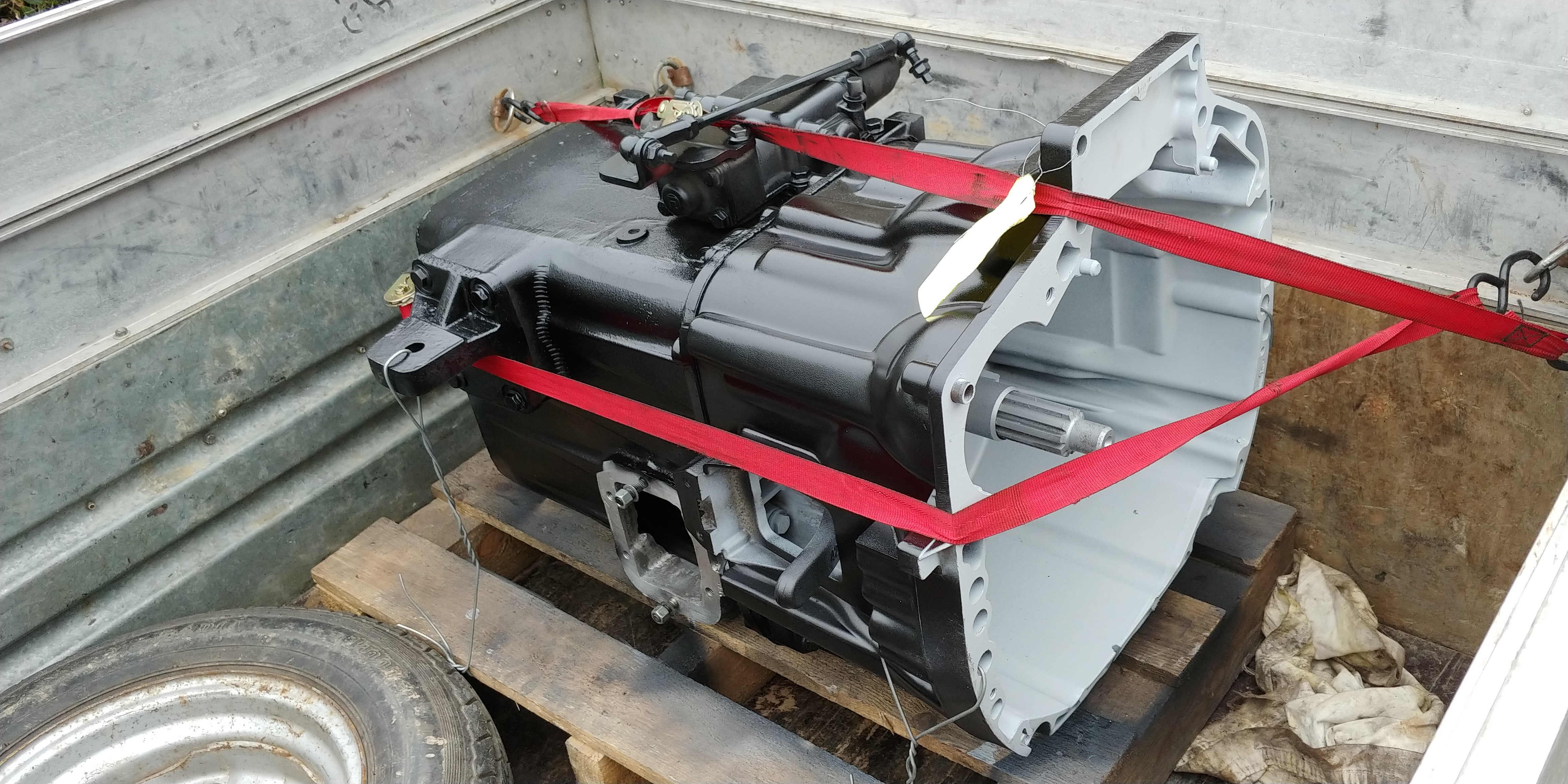

On est ensuite passé à la mécanique. Remise à neuf de la boite de vitesse chez un pro et changement de l'embrayage en même temps.
Tous les sychros étaient rendus à usure et la fourchette 5/6 était tordue.
Le programme ensuite est de repeindre partiellement ou en entier le châssis (à voir), modification de la position du filtre à air et peinture de la cabine, du parechoc et des ailes avant. Changement de toutes les huiles (boite c'est déjà fait du coup).
Fin mars il va normalement chez le carrossier pour faire la cellule isolée.

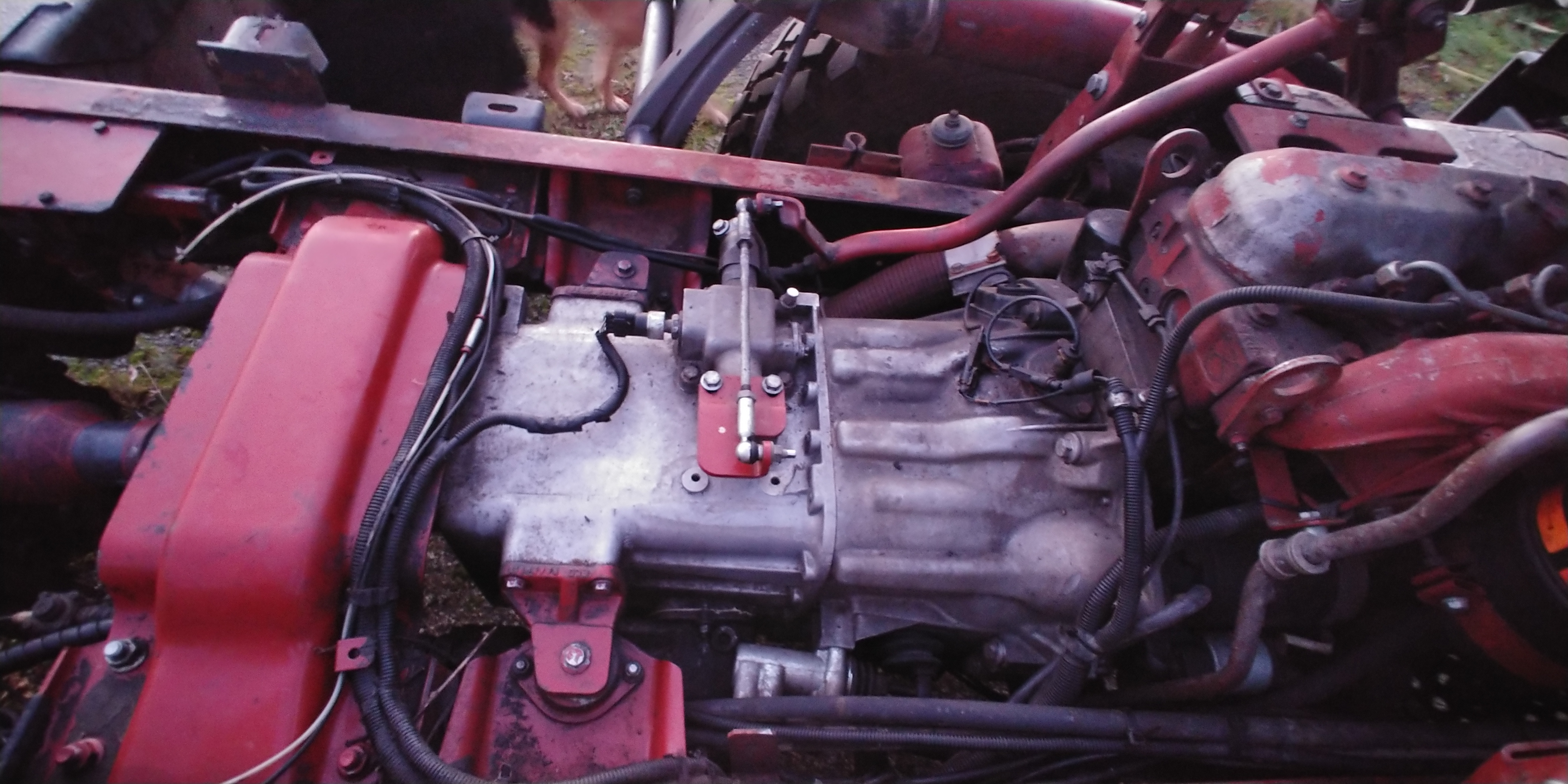

Quand on a été chercher le camion (on l'a acheté sans l'essayer :roll: ) en remontant de Marignane jusqu'à Rennes la 3ème ne passait pas ou très mal. On a donc pris la décision de faire refaire la boite dès maintenant car on y avait accès facilement (châssis nu). Nous avons démonté et remonté la boite sur le camion nous même. Je l'ai envoyé chez un spécialiste juste à côté de chez moi pour la faire refaire à neuf. Il m'a proposé un échange standard (un peu plus cher) ou une remise à neuf complète, ce que j'ai choisis.
Résultat comme je l'ai dis dans mon précédent post tous les sychros étaient rendus à usure et la fourchette 5/6 était tordue. La boite de vitesse que j'ai est une EASTON 2865.6. Elle est pas hyper bien conçu apparemment. J'aurais pu la fiabilisé un peu plus mais il fallait changer toutes les fourchettes et c'était 700€ HT en plus. Depuis la boite fonctionne nickel !
Tant que que la boite était démonté on en a profité pour changer l'embrayage, le roulement guide du volant moteur et le joint torique du vilebrequin côté boite
En tout ça m'a couté 3427€ pour la réfection de la boite, 370€ pour le kit embrayage, 30€ pour le joint torique et 10€ pour le roulement guide du volant moteur.
J'espère que ça pourra t'aider ! :)

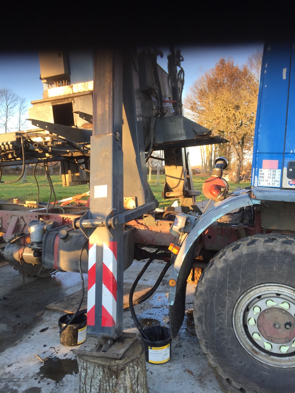

Pour ma part ,je suis en pleine construction du faux châssis et très impressionné par la souplesse du châssis du camion ! 😱
Bientôt en image !

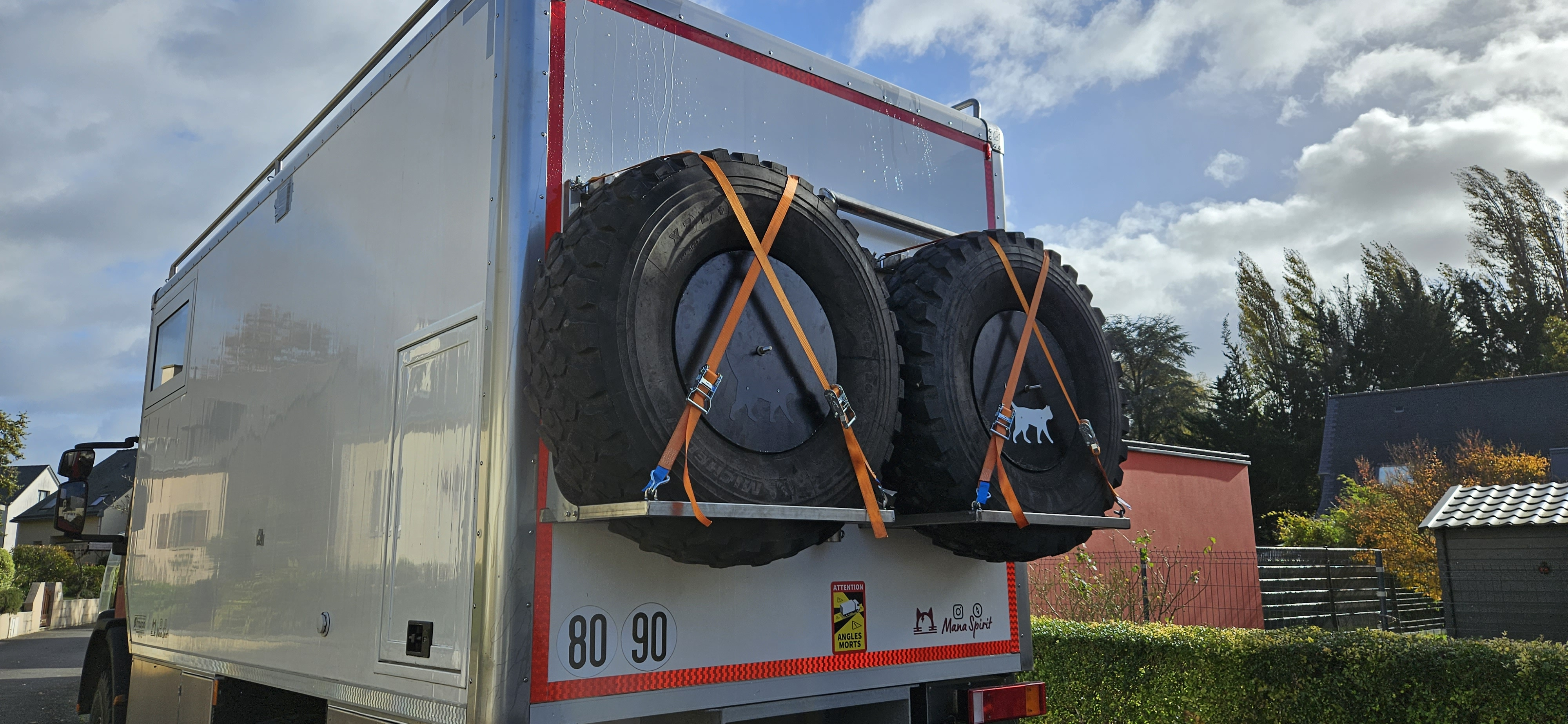

Message par NathanR35 »

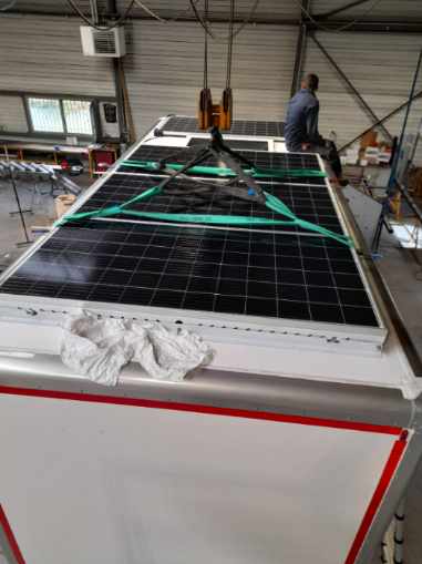

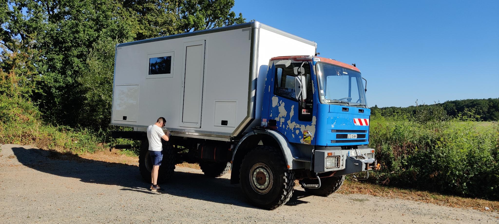

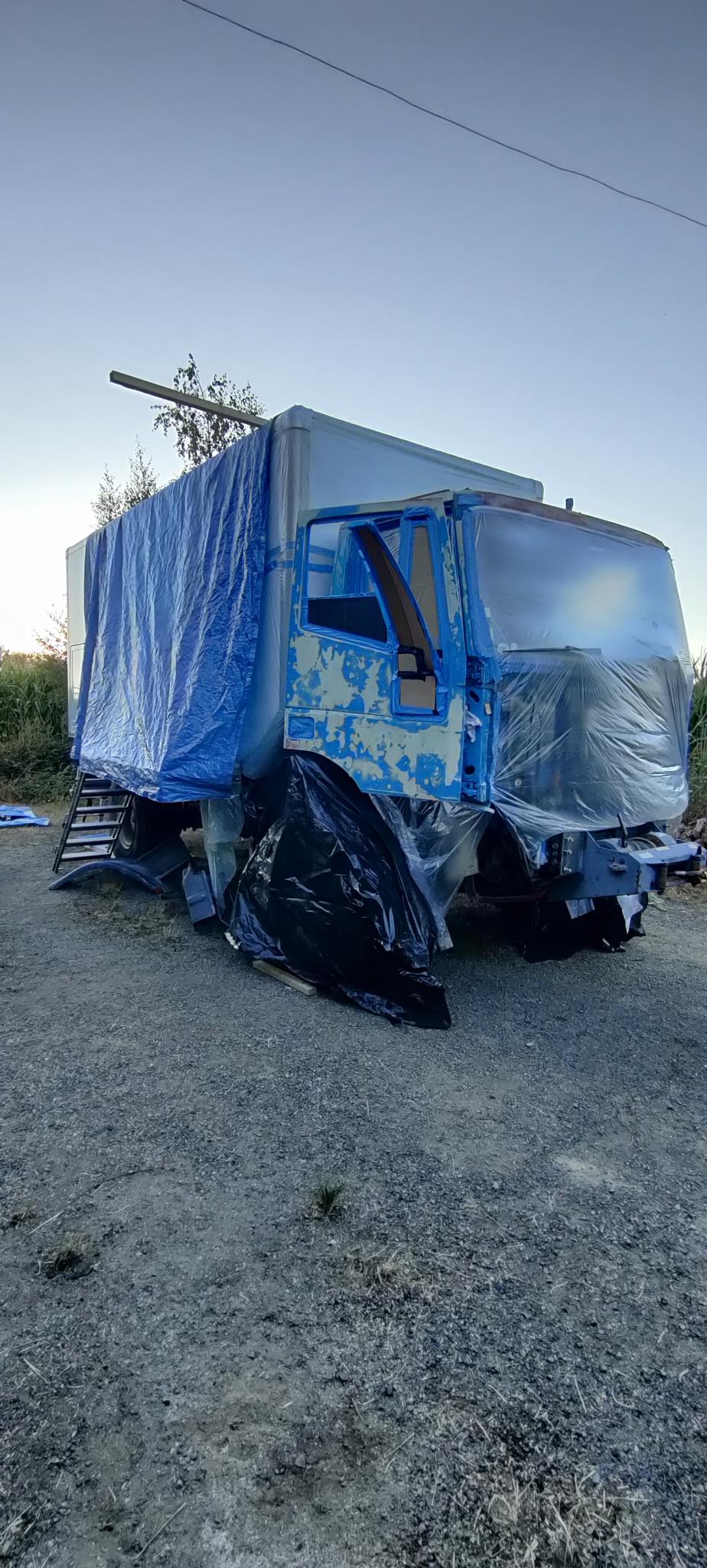

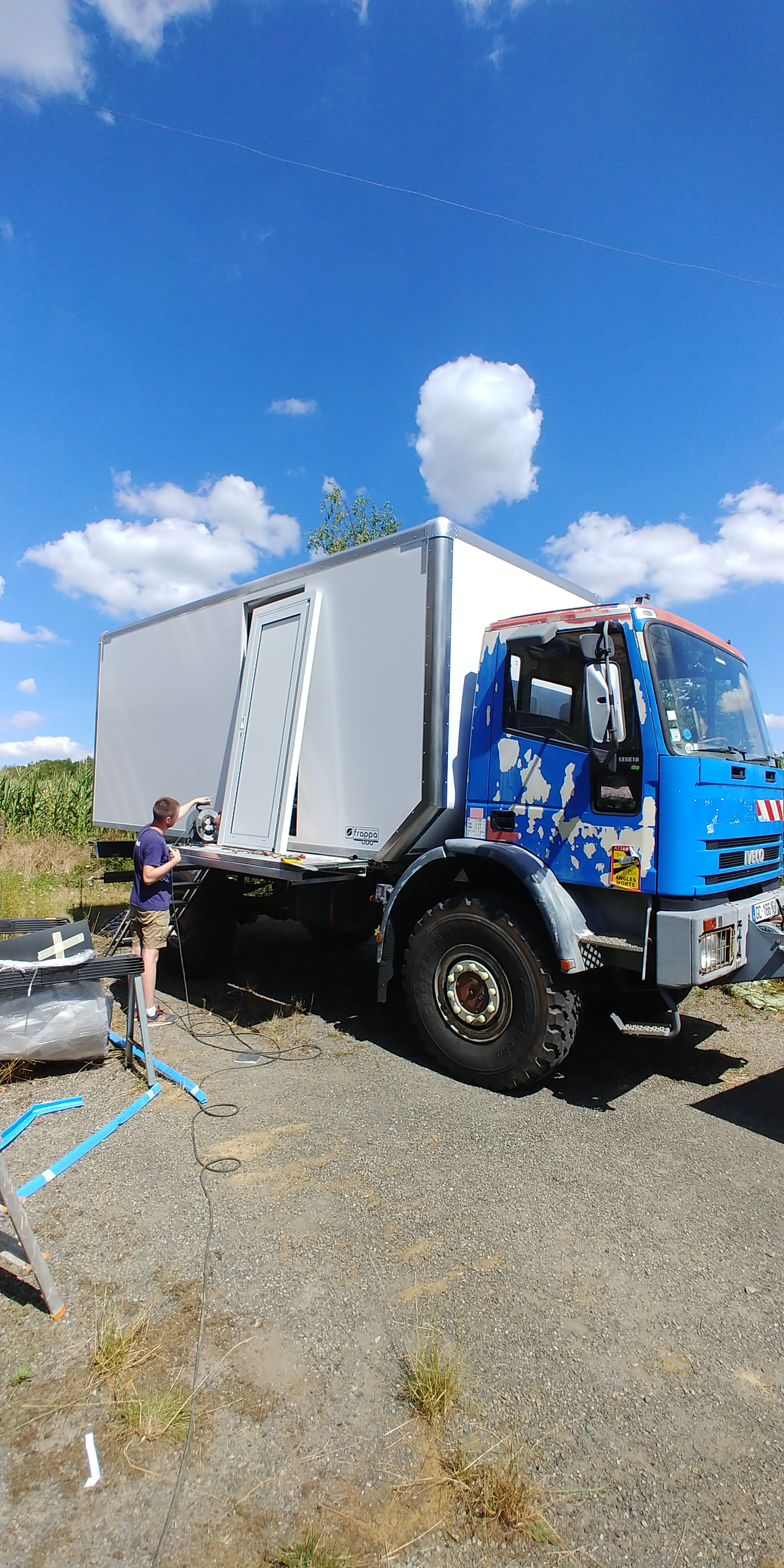

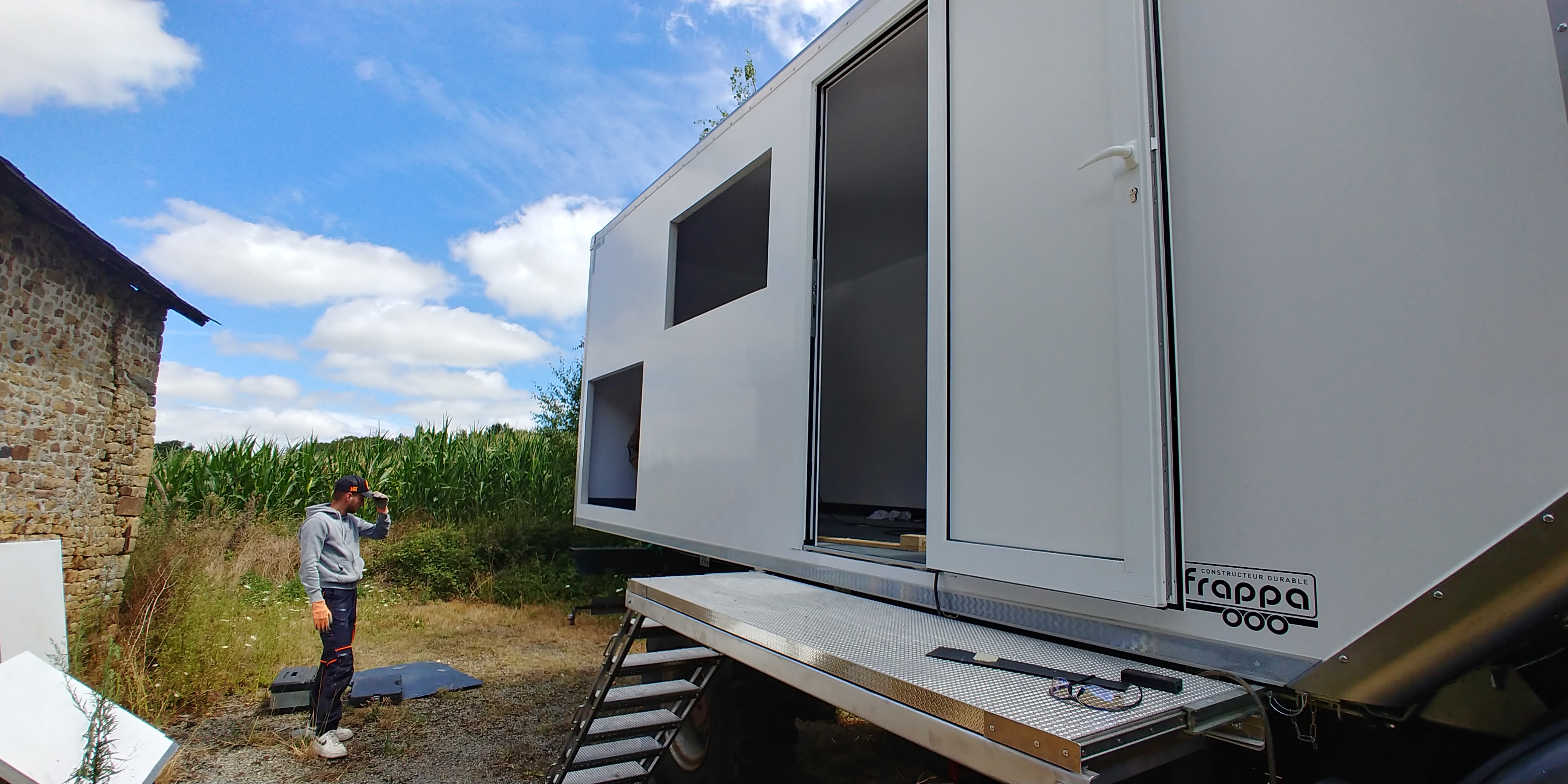

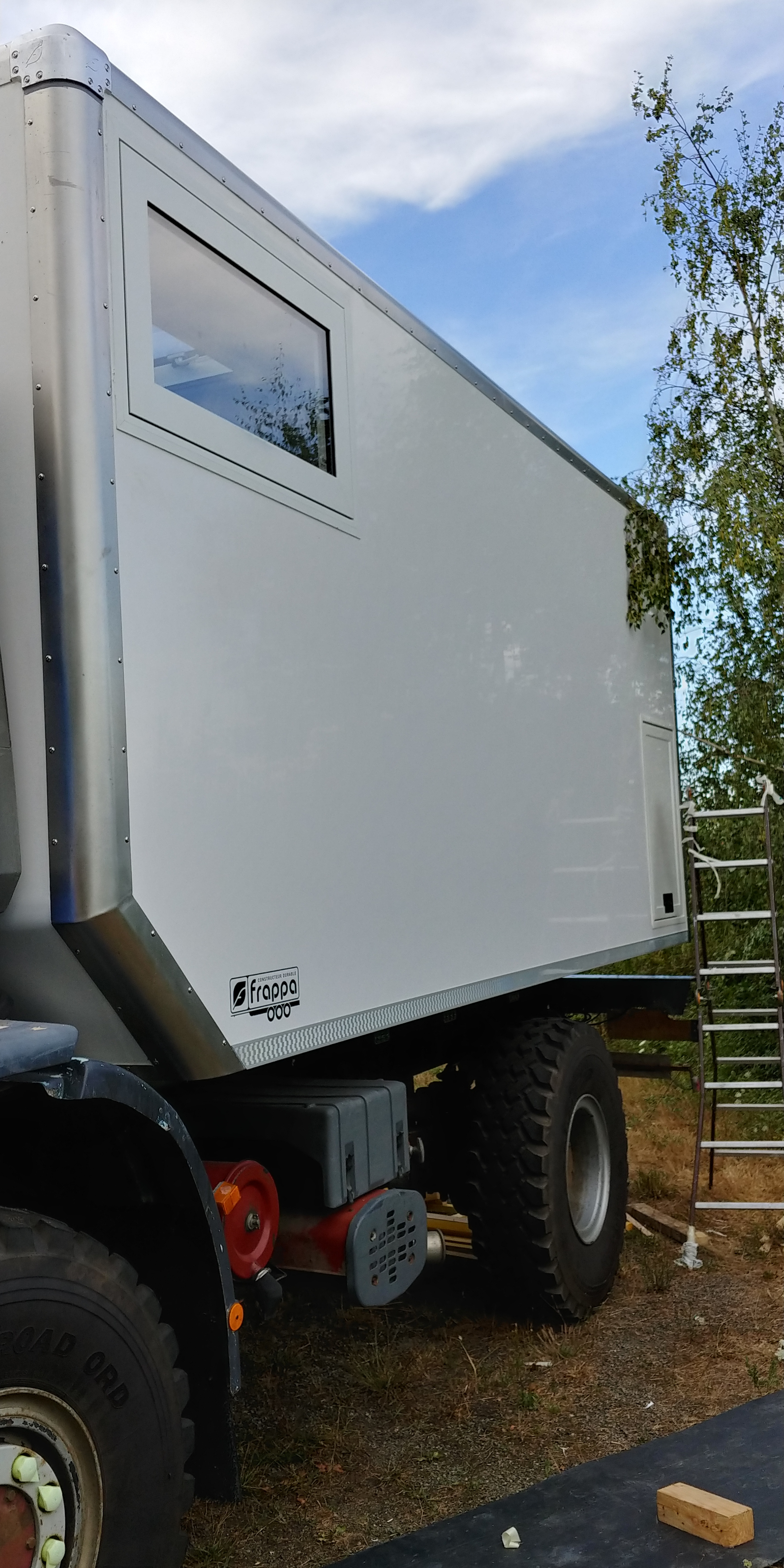

On a récupéré le camion fin juillet et on a attaqué 3 semaine de boulot non stop pour poser les ouvrants, peinture cabine et début aménagement intérieur.
😍 1

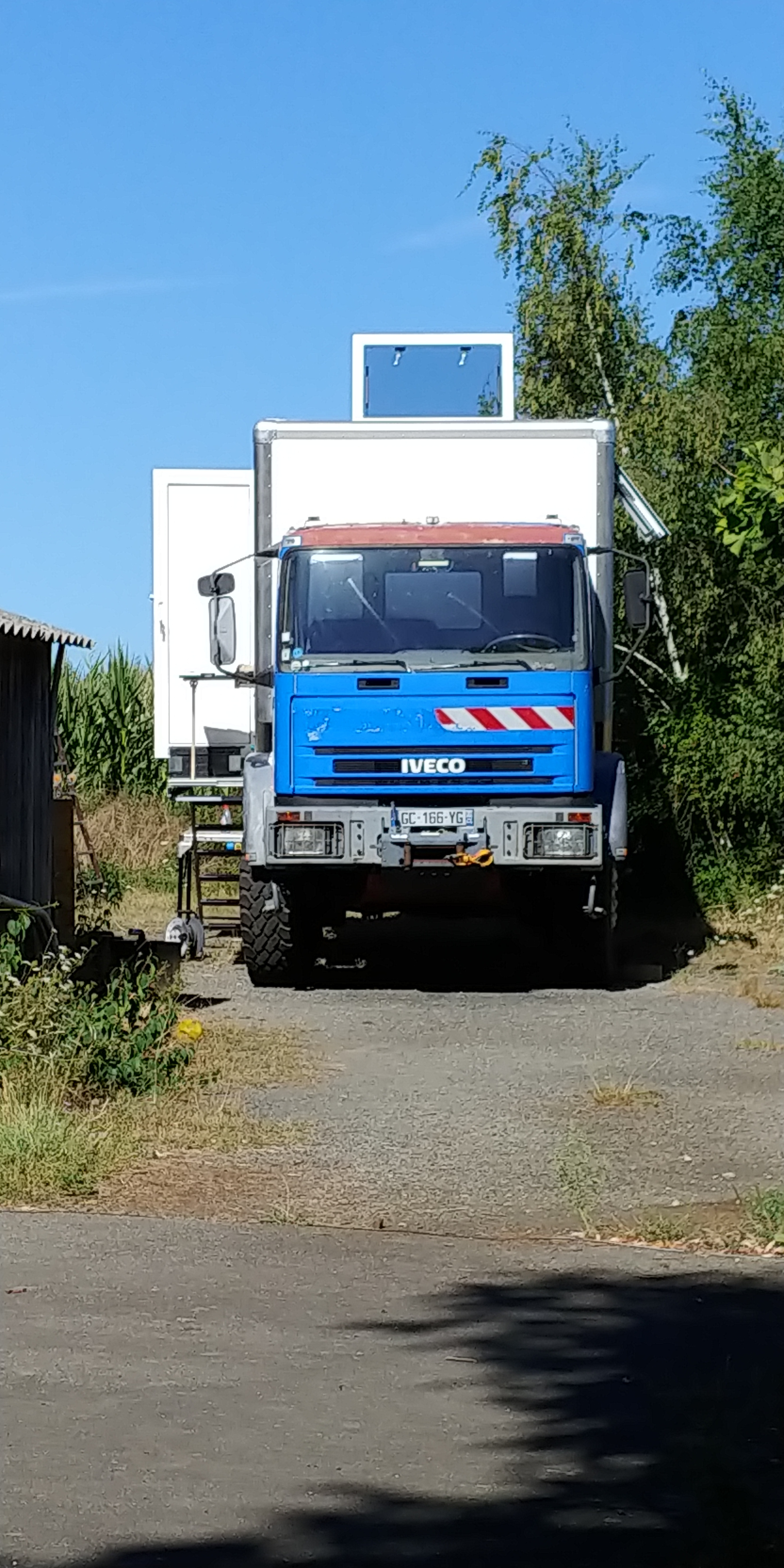

NathanR35
Petit mécano.
Petit mécano.

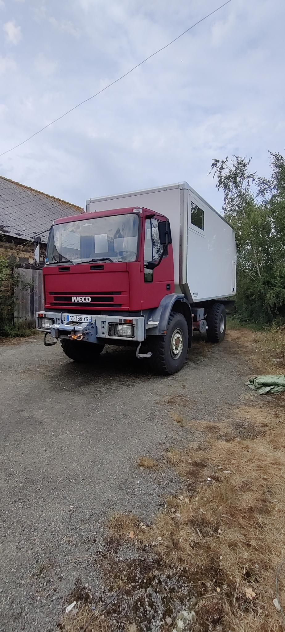

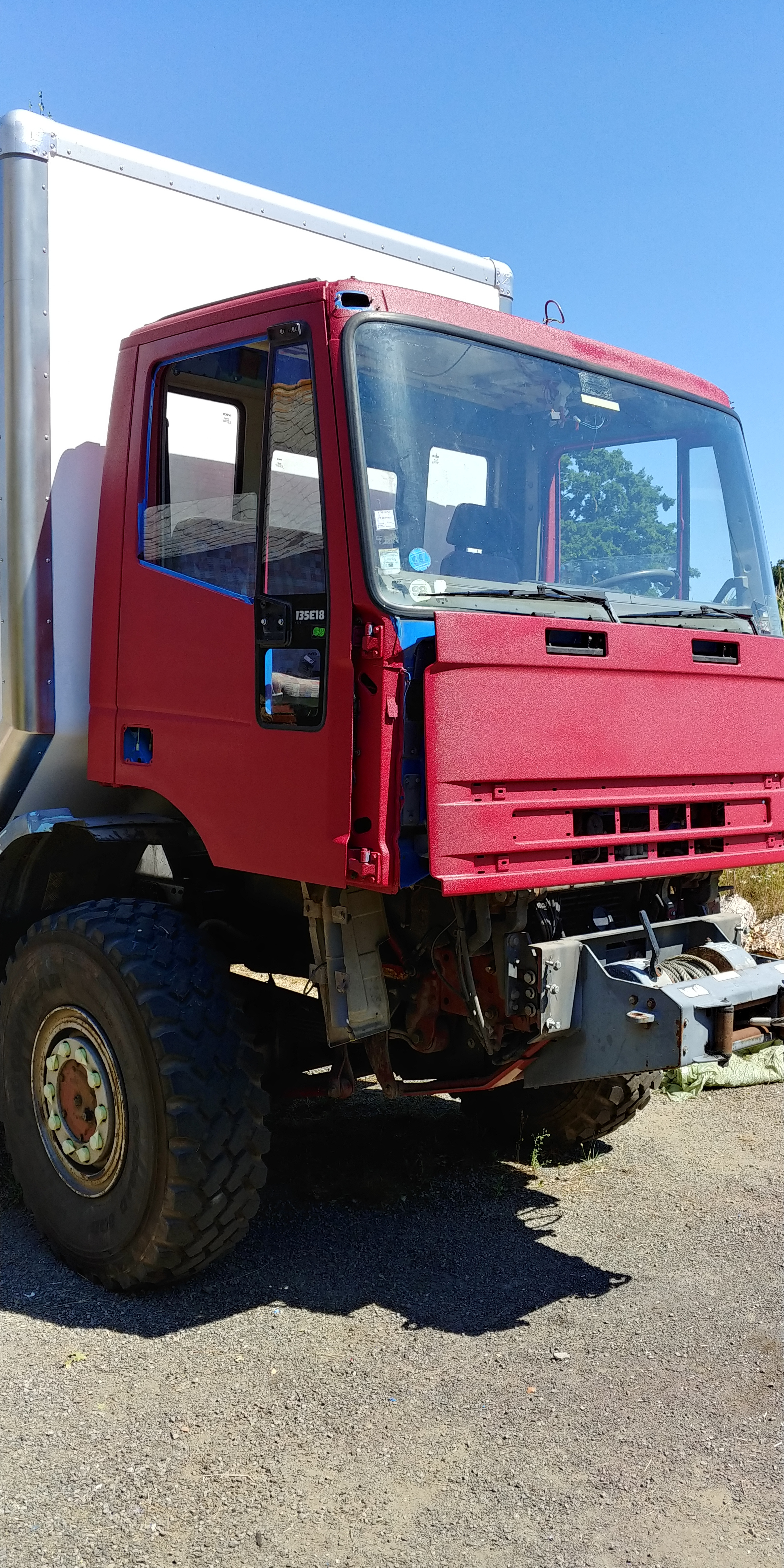

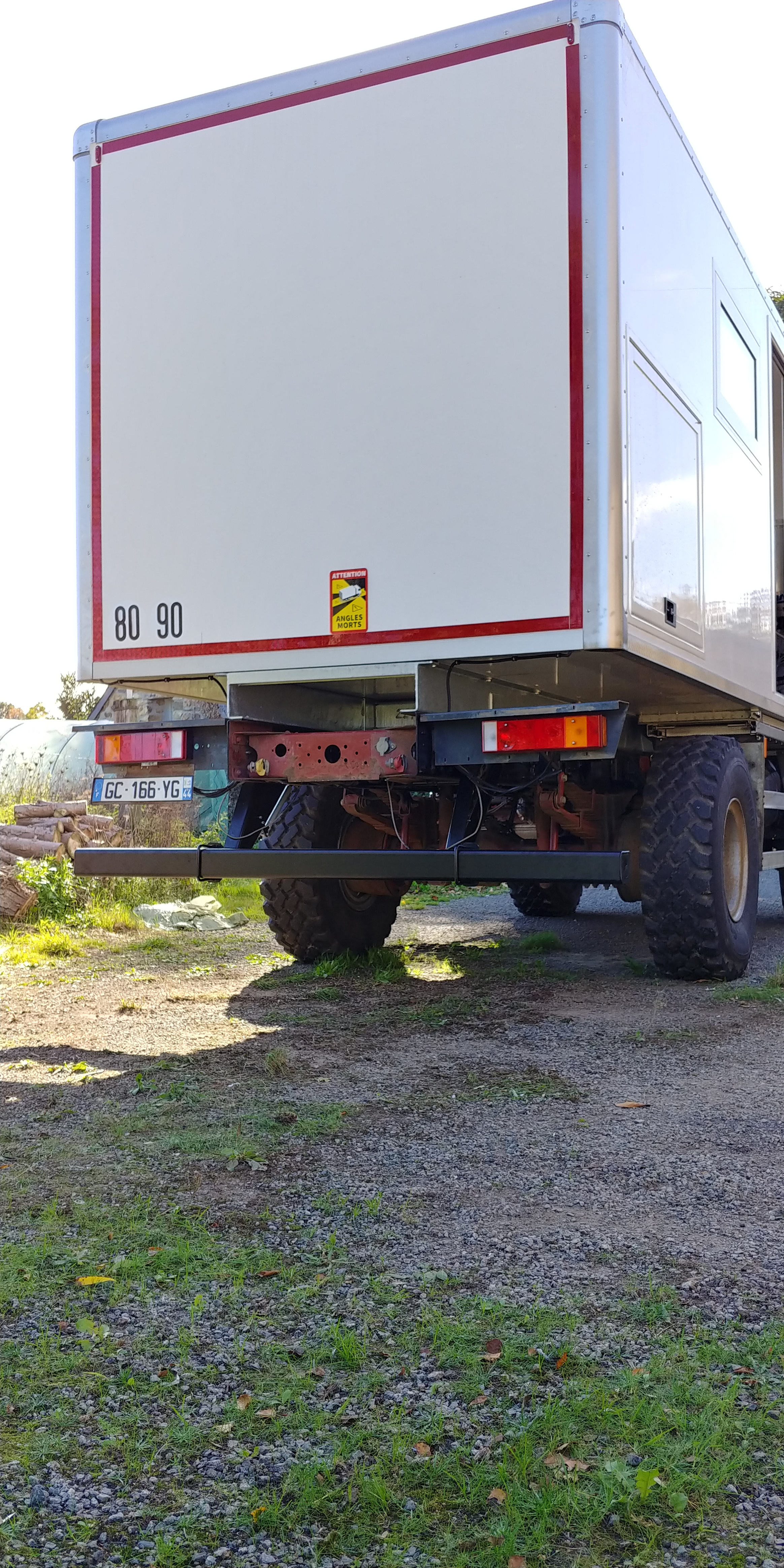

Peinture raptor rouge, il en avait bien besoin
😍 1

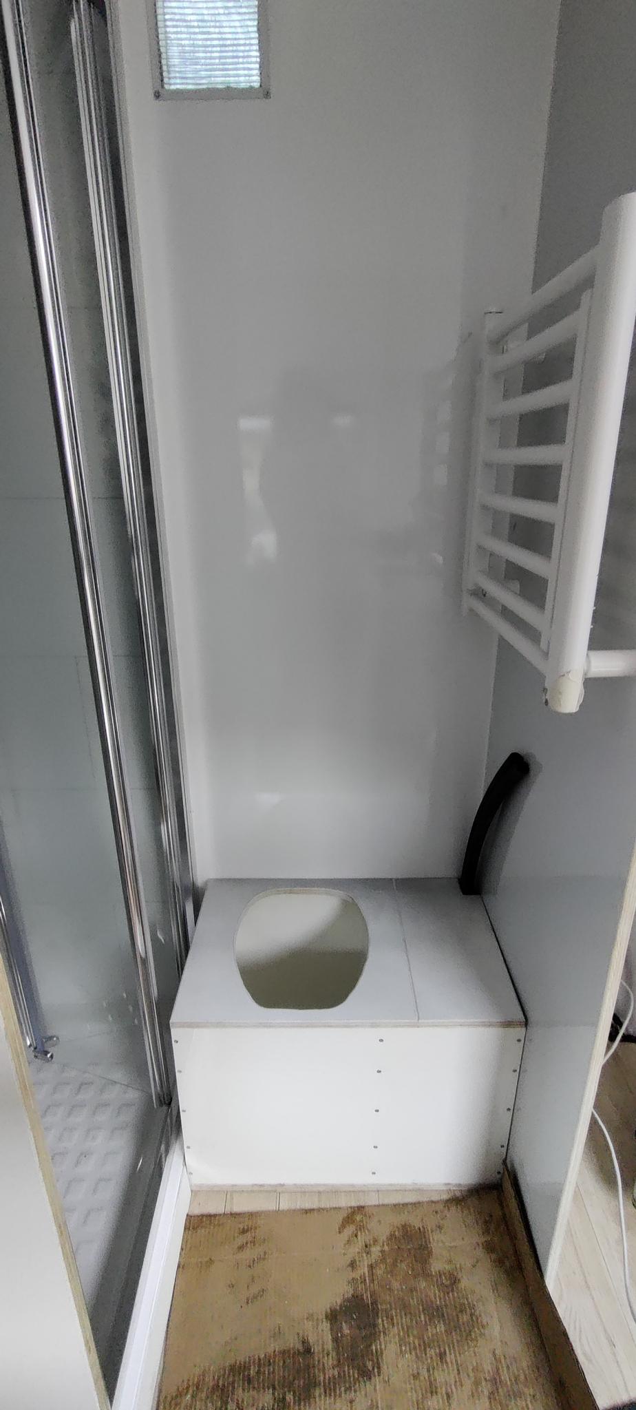

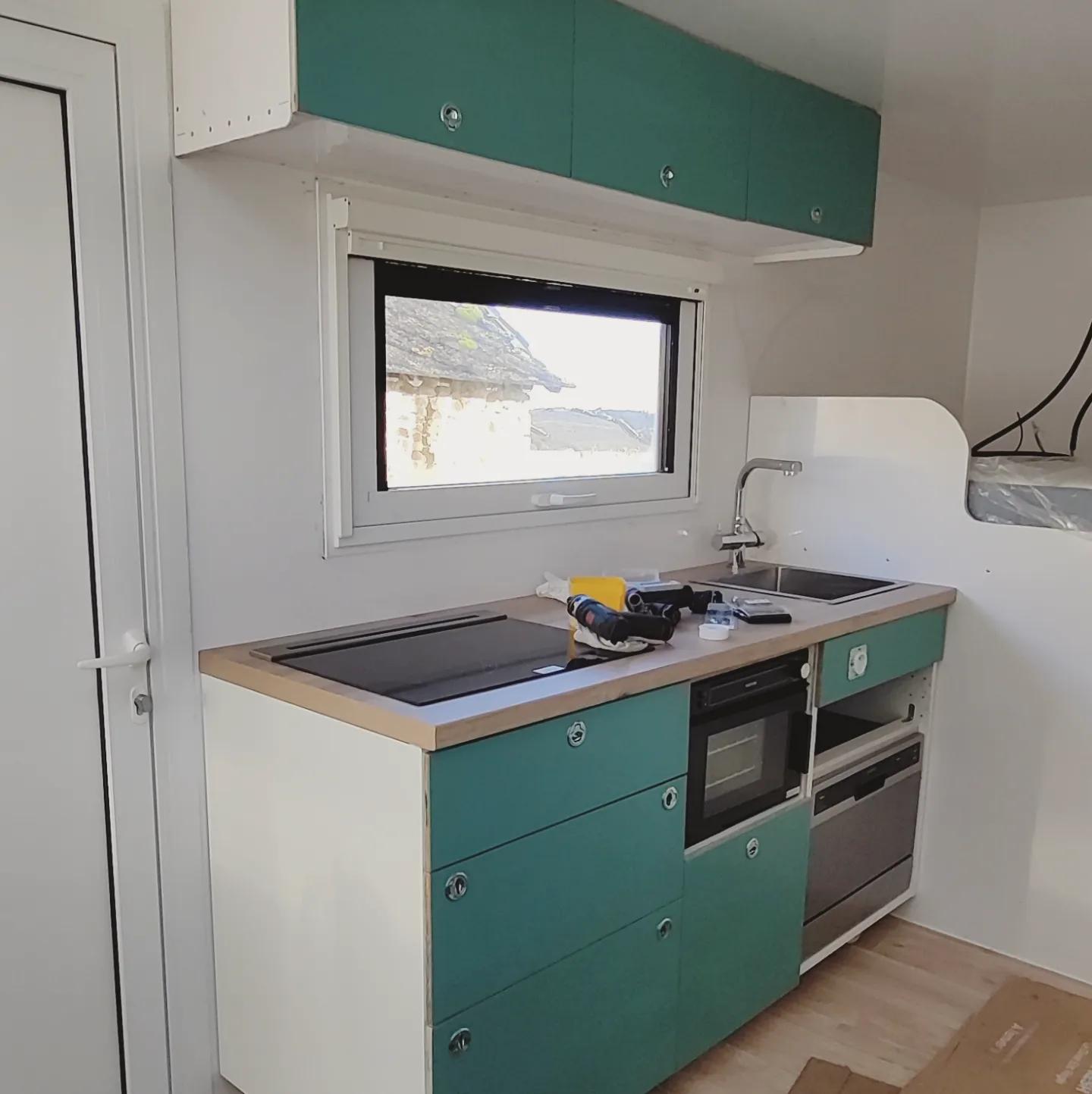

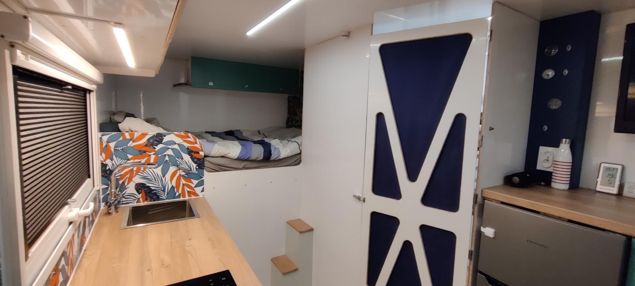

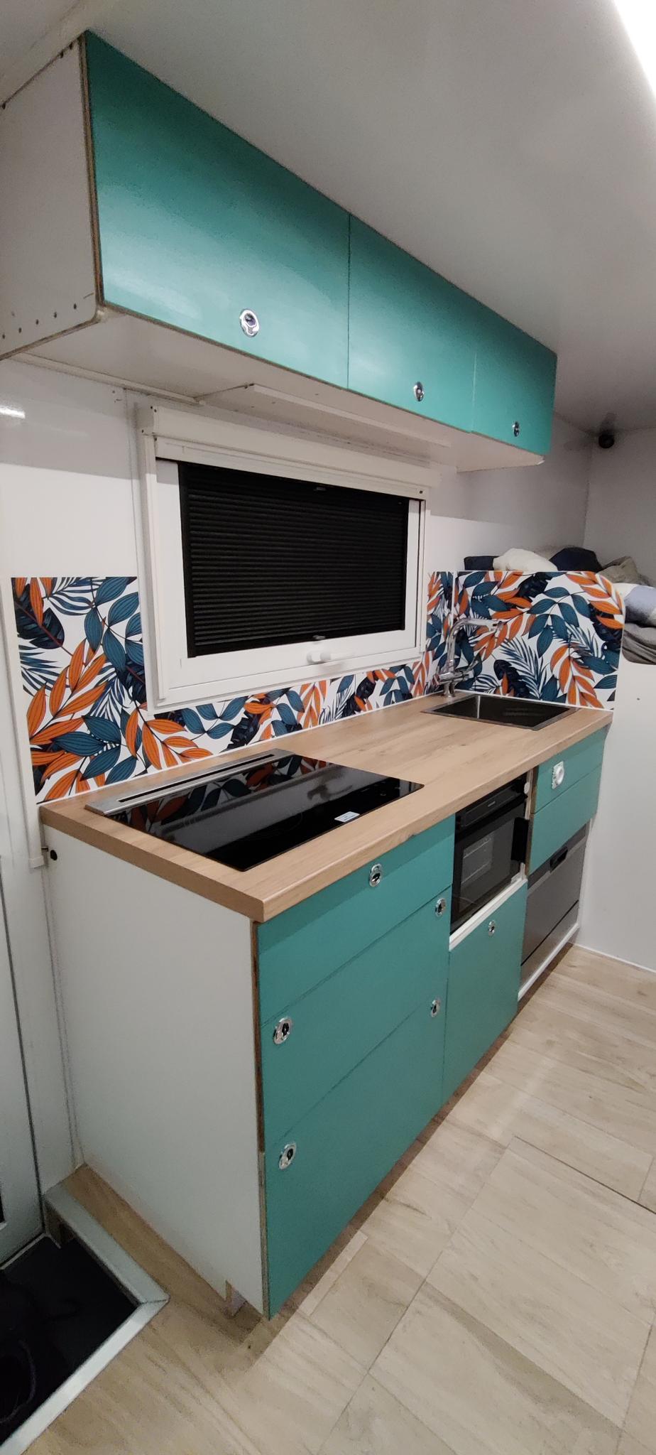

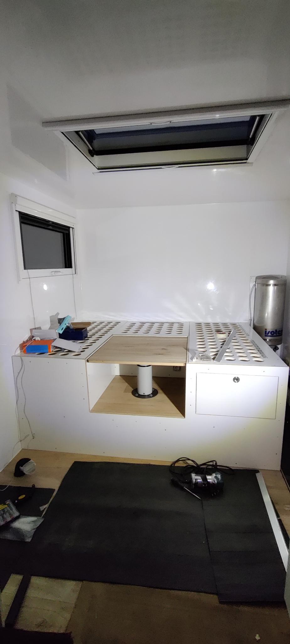

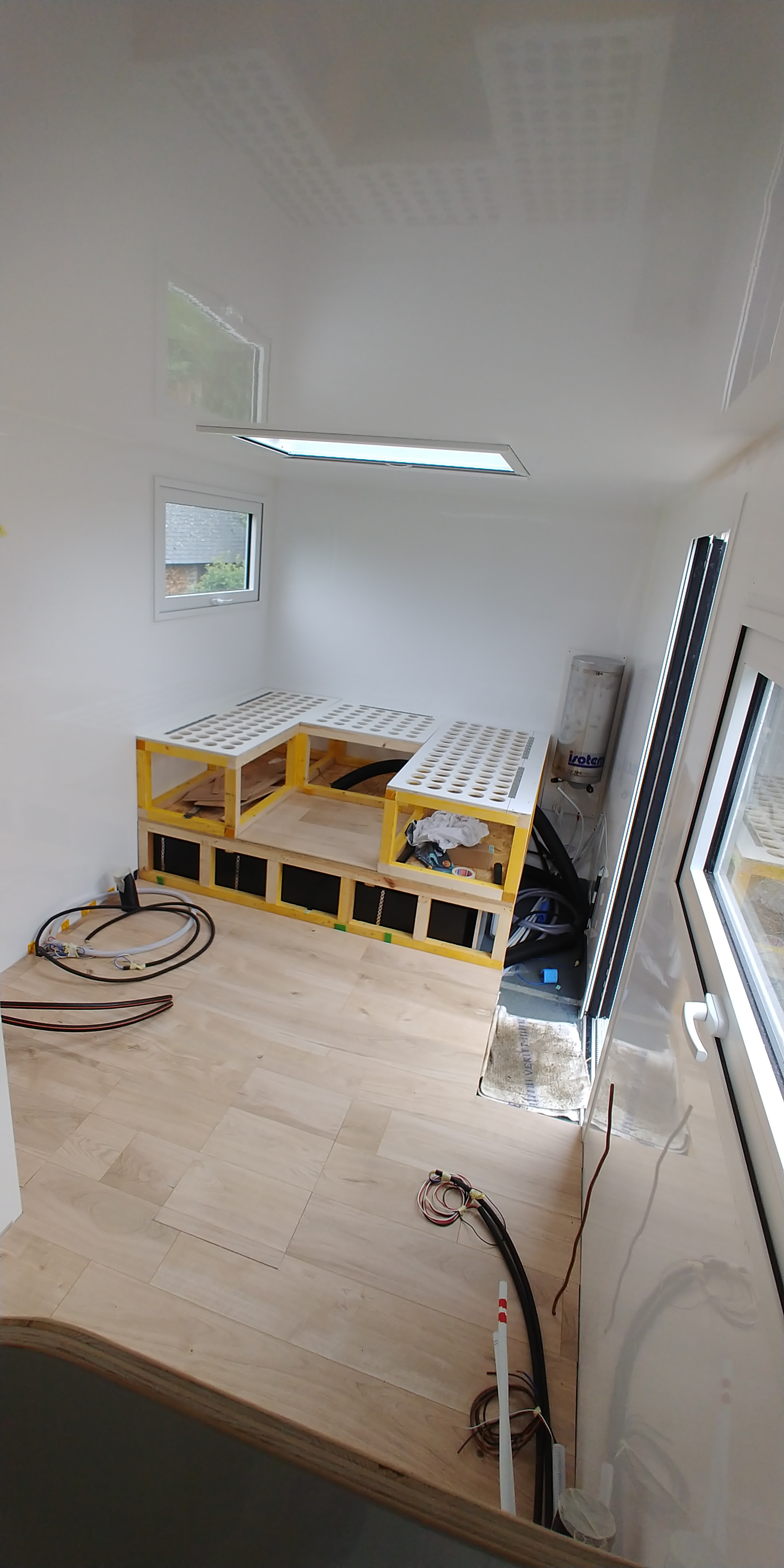

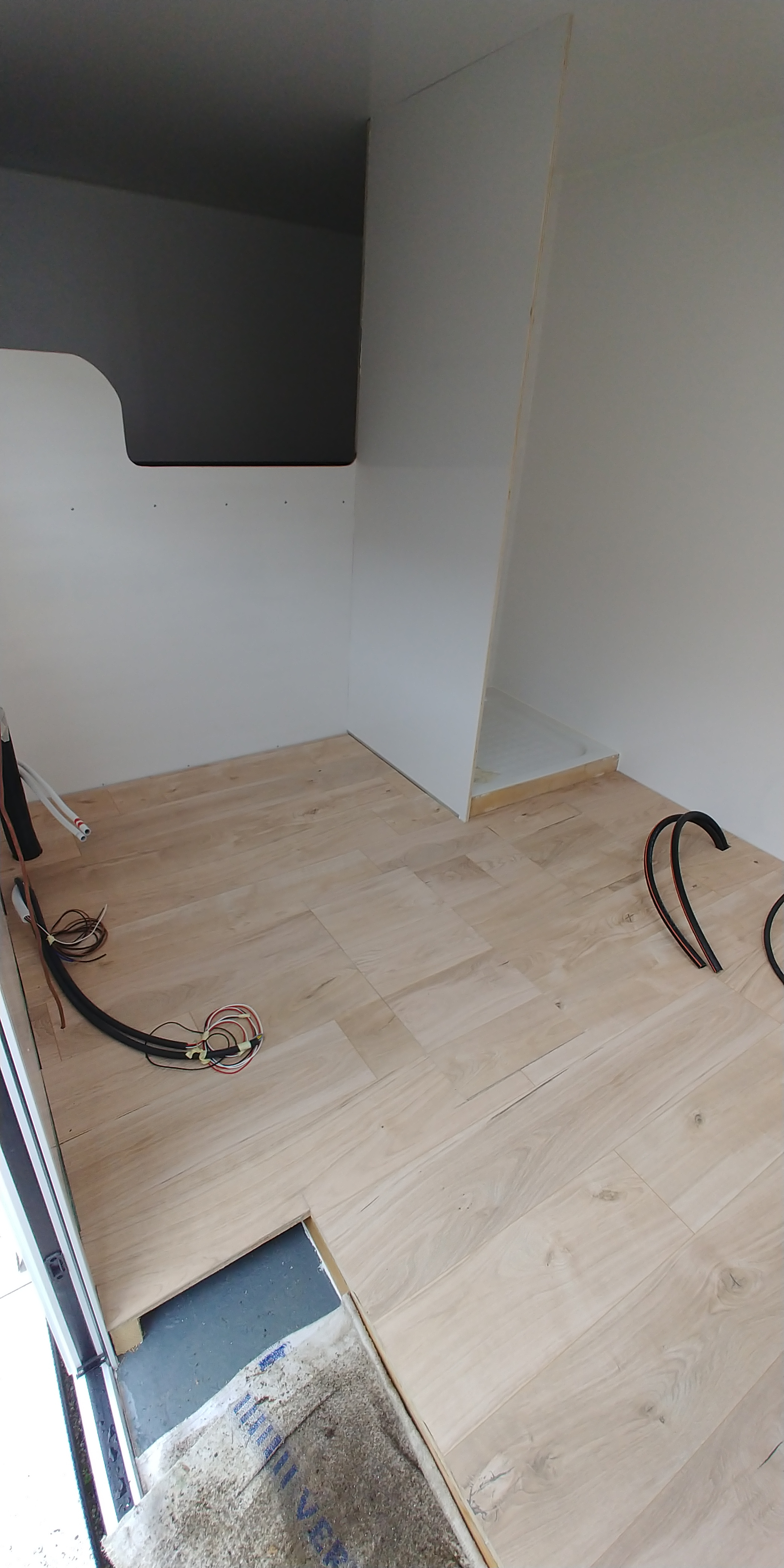

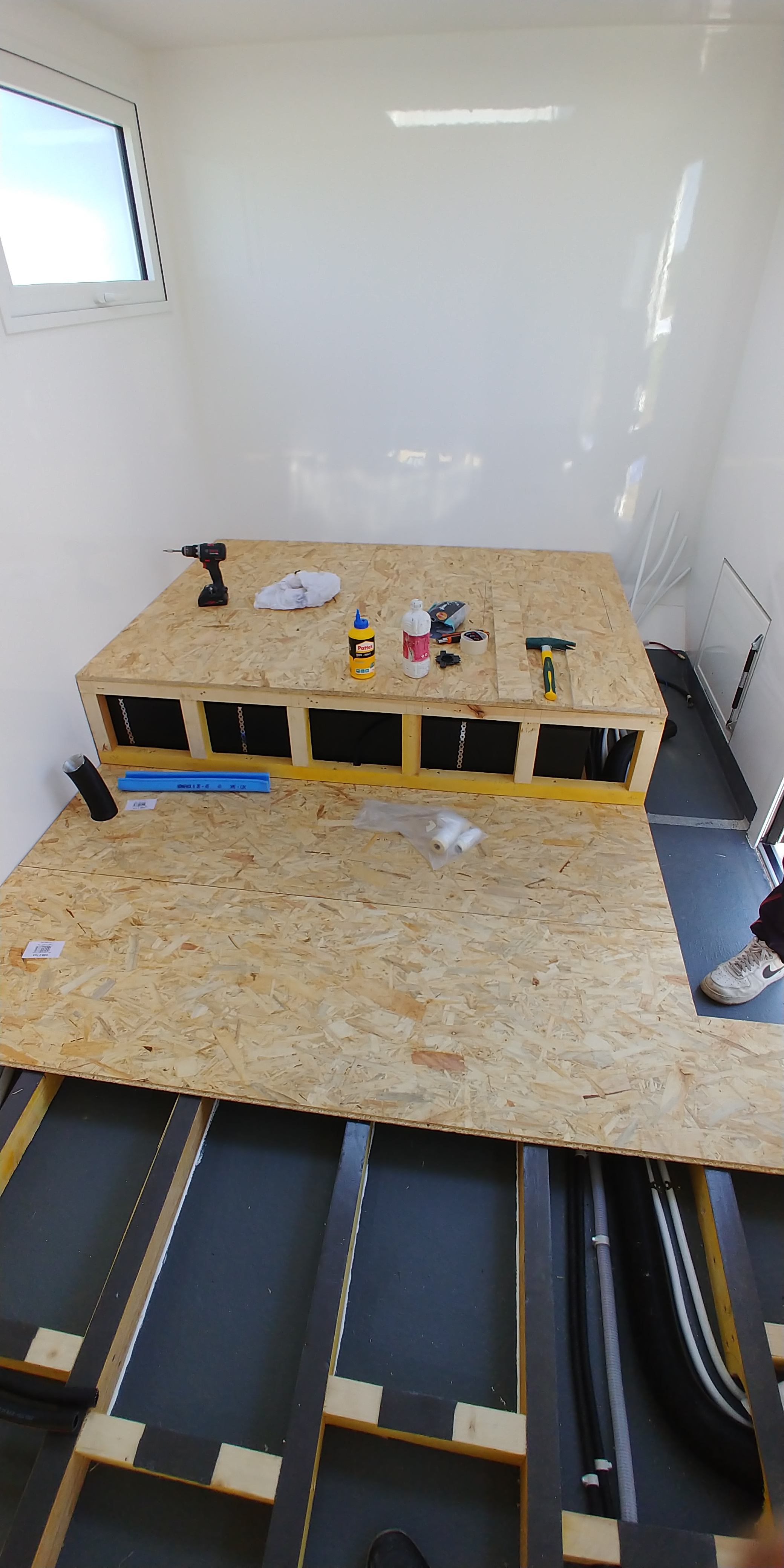

Début d'aménagement
😍 1

Re: "Harry" Iveco Eurocargo 135E18
Message par scalouk »
Beau camion,
Quelles sont les dimensions de ta cellule intérieure ?
Ton aménagement va être sympa, hate de votre la suite :thumbup:

La cellule à l'intérieur fait L5380*l2280*h2210
👍 1 😍 1

pic bois 25 a écrit : 13 févr. 2023 09:02 tu as combien hauteur totale ?
Quand on est aller chercher le camion avec la cellule, on était à 3.85m mais depuis il y a eu l'aménagement et les panneaux solaires donc je pense que ça doit être à peu près pareil aujourd'hui.

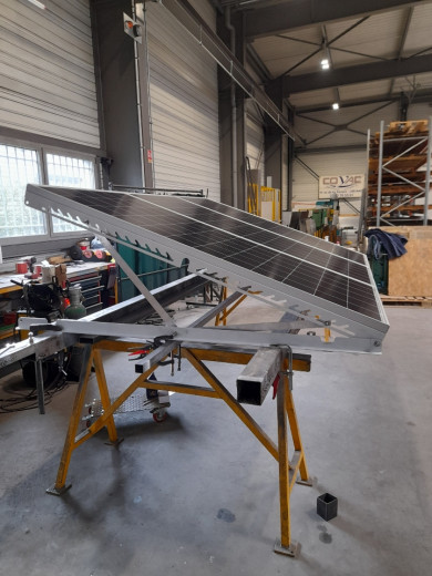

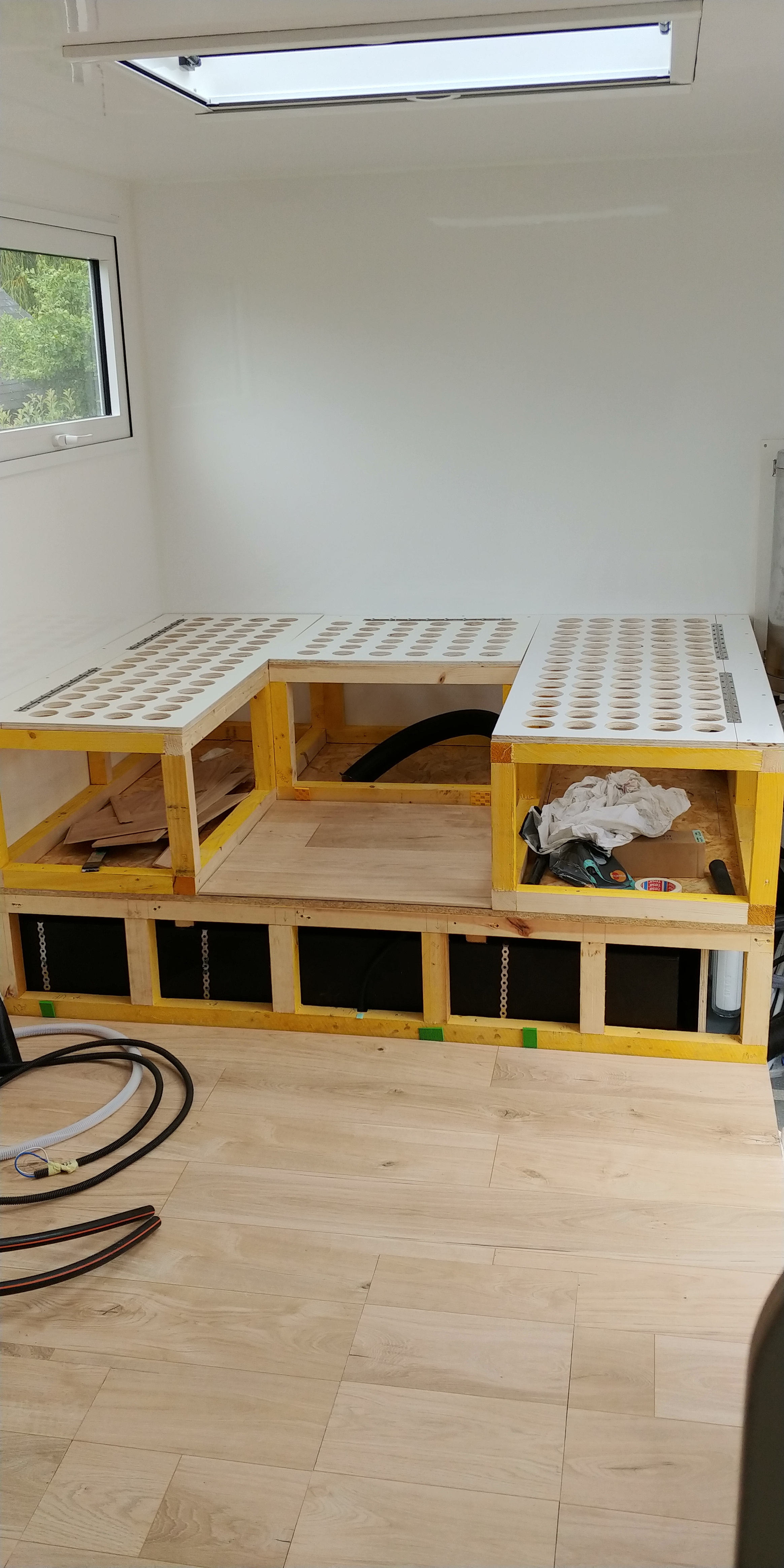

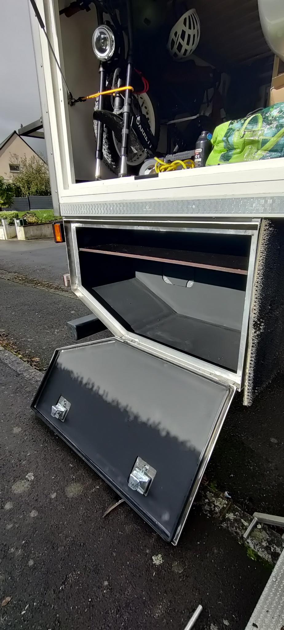

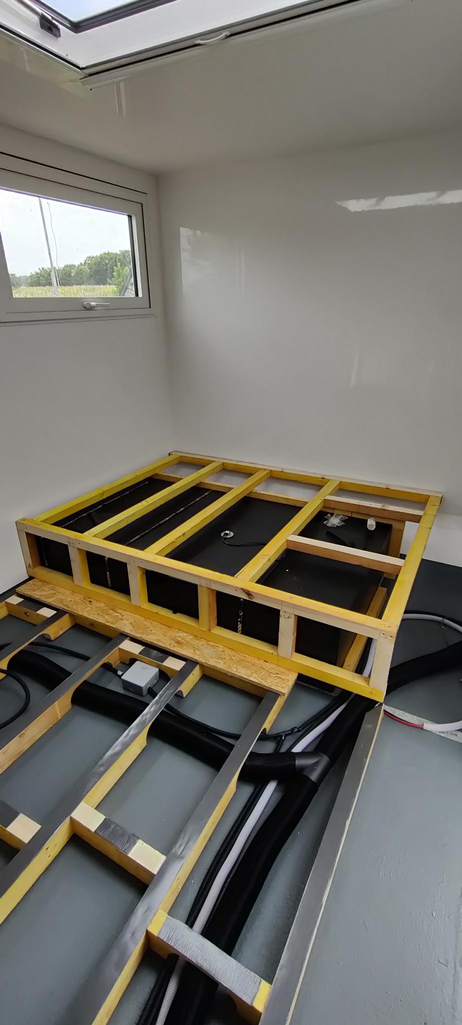

Petite mise à jour de l'avancement
👍 1

Message par pic bois 25 »
3.85 ça commence a faire haut !! vers chez moi bcp de passages tunnel etc a 3.50 mais si tu as besoin de bcp de volume je comprends les 3.85!
tu a un très beau camion et bravo pour tout le taf :thumbup:

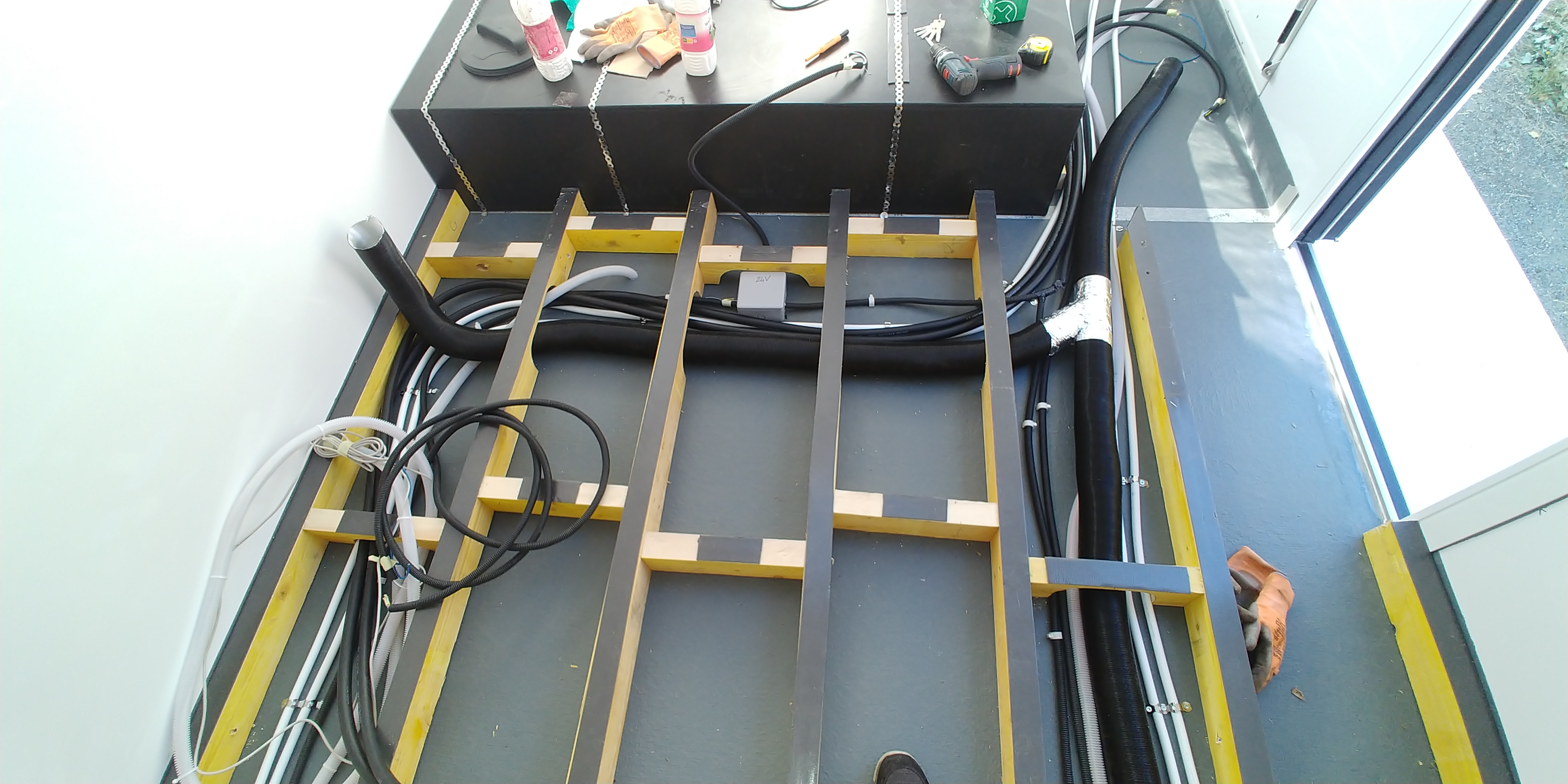

On a un faux plancher pour passer toute la partie technique, et j’avais un peu peur d’être juste niveau hauteur intérieure à la fin 😅
Finalement, il nous reste un peu de marge, mais on n’aurait pas pu descendre à 3,50 m dans cette config.
En tout cas, ça valait le coup, l’aménagement est nickel 👌
