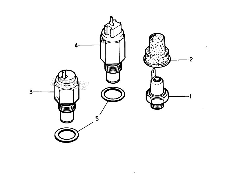

Je cherche en vain les cotes du pas de vis du capteur de température sur B110 4x4 (ref 7700733394 ?)
Si quelqu’un peux m’aider, ça serait super sympa.
Merci

Bonjour Franck,
J'ai fait quelques recherches, mais je n'arrive pas à une conclusion fiable.
Probablement M14x1,25.
Je pense que c'est à toi de vérifier.

Merci pour cette info et ce document, je vais vérifier ça.

J'ai mesuré ma sonde HS sur mon B (sonde de temoin de température, sur boitier calorstat):
M16 x 1.5
M16 x 1.5

Oui 16x1.50 tu as raison je ne sais pas pourquoi j'ai repris l'info donnée plus haut et j'ai uniquement corrigé le pas
