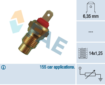

Je cherche en vain les cotes du pas de vis du capteur de température sur B110 4x4 (ref 7700733394 ?)
Si quelqu’un peux m’aider, ça serait super sympa.

Mon capteur n’est pas hs c’est plutôt que je vais mettre un mano d’un autre modèle et je voudrais connaître le pas de vis pour commander le bon capteur.

J'ai fait quelques recherches, mais je n'arrive pas à une conclusion fiable.
Probablement M14x1,25.
Je pense que c'est à toi de vérifier.

Sur la pompe à eau Iveco je suis presque sur que c'est 14x150

J'ai mesuré ma sonde HS sur mon B (sonde de temoin de température, sur boitier calorstat):
M16 x 1.5
M16 x 1.5

Oui 16x1.50 tu as raison je ne sais pas pourquoi j'ai repris l'info donnée plus haut et j'ai uniquement corrigé le pas
