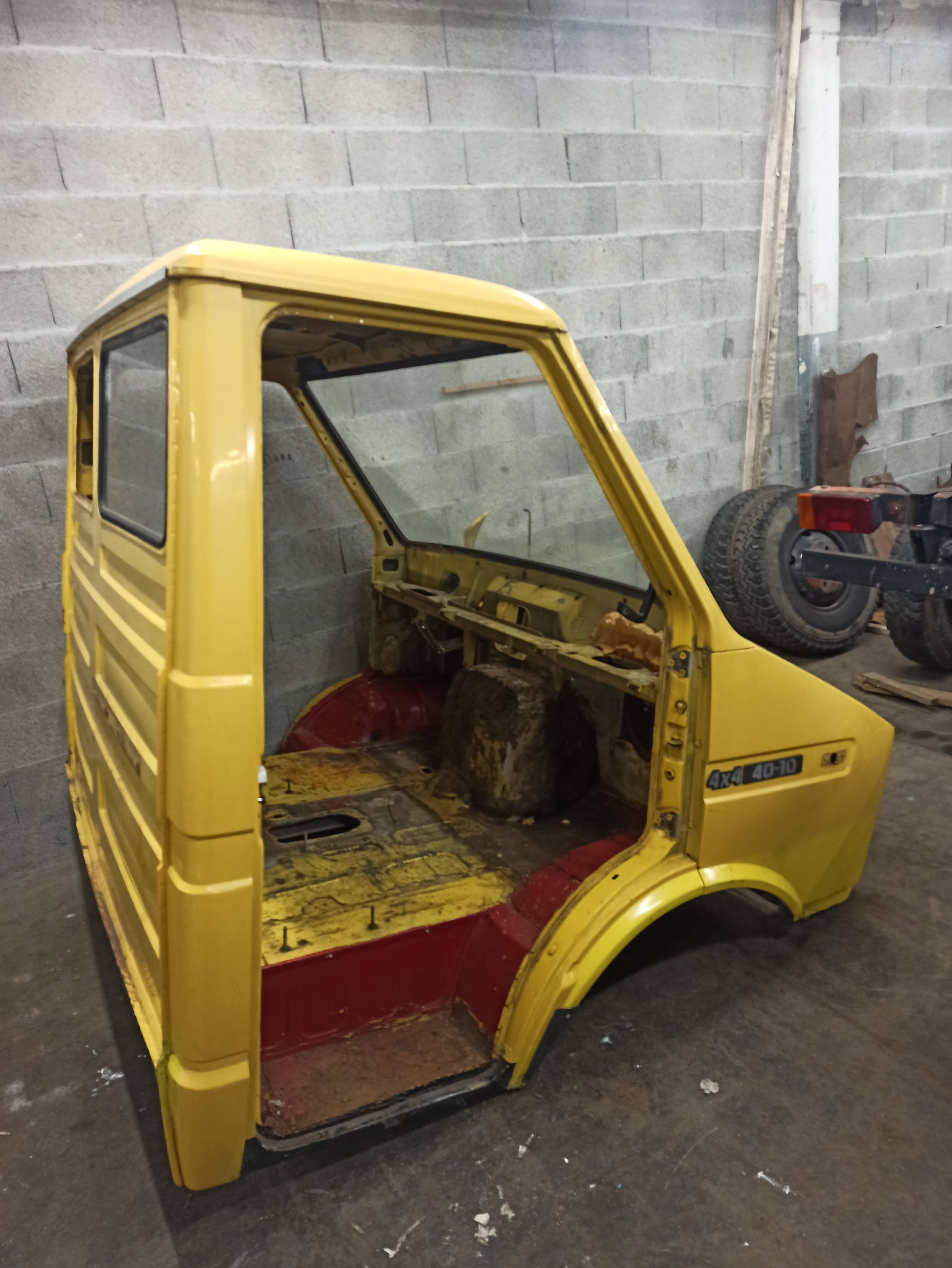

La première chose qu'on a voulu faire c'est enlever la cabine pour deux raisons : elle est pas mal attaquée par la rouille à certains endroit, on voudrait la faire refaire correctement pour partir l'esprit tranquille ! La deuxième raison c'est tout simplement l'accessibilité car une fois qu'il y a plus de cabine on y voit quand même plus clair pour trifouiller la bas dessous !
On a profité du Week end de 4 jours pour tout démonter et quelques paires de bras sont venus nous aider à enlever la cabine complètement et la déposer à côté.
Maintenant on aimerait trouver un endroit où emmener notre cabine pour s'occuper correctement de la rouille, pas question d'avoir du mastic pour cacher la misère ! Surtout qu'elle n'est pas non plus dans un état catastrophique !

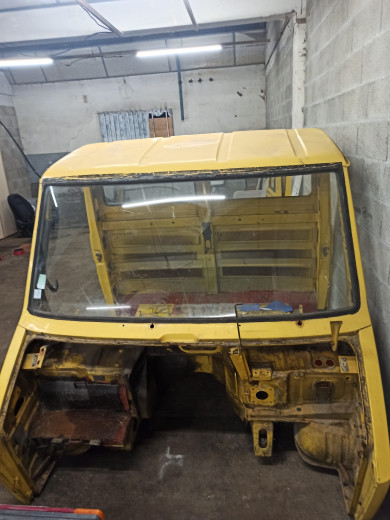

La cabine a été entièrement décapée puis toute réparée traitée et repeinte.

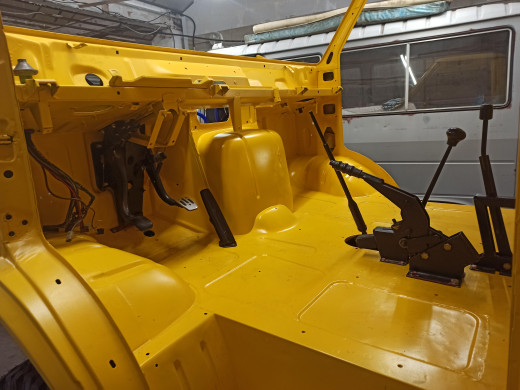

Super agréable de travailler sur la baie moteur quand tout est bien accessible comme ça!

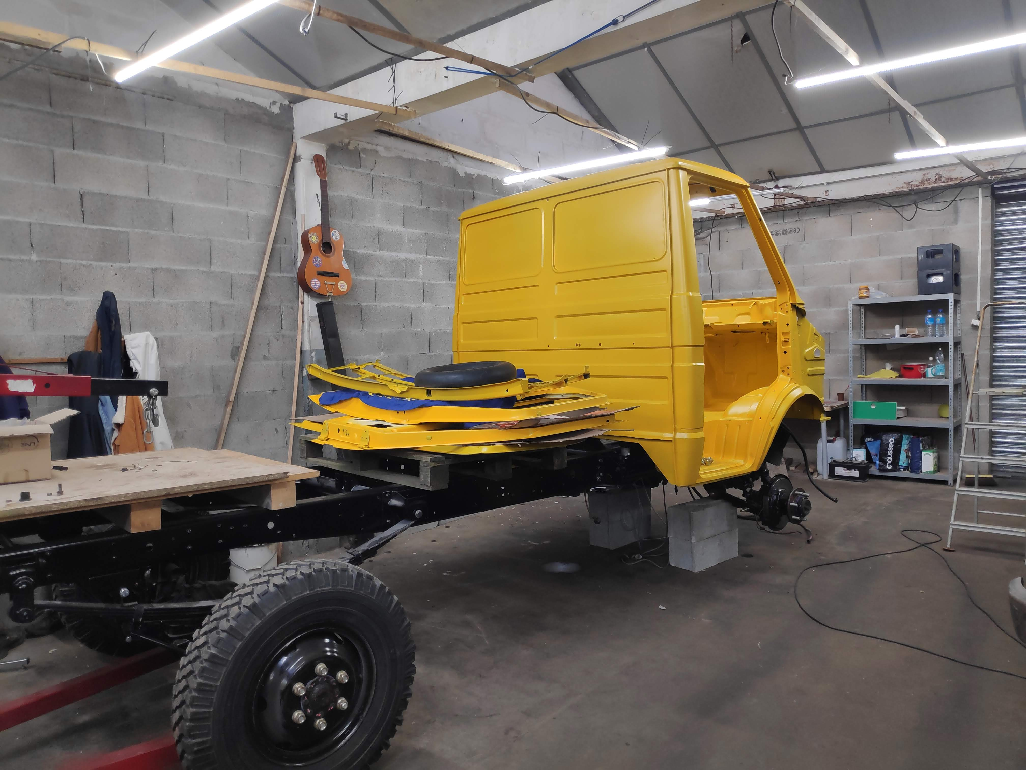

On à commencer à remonter les accessoires mais la il faut qu'on fasse l'isolation avant de continuer!

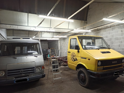

Nos papa nous aident énormément pour tous ces travaux !

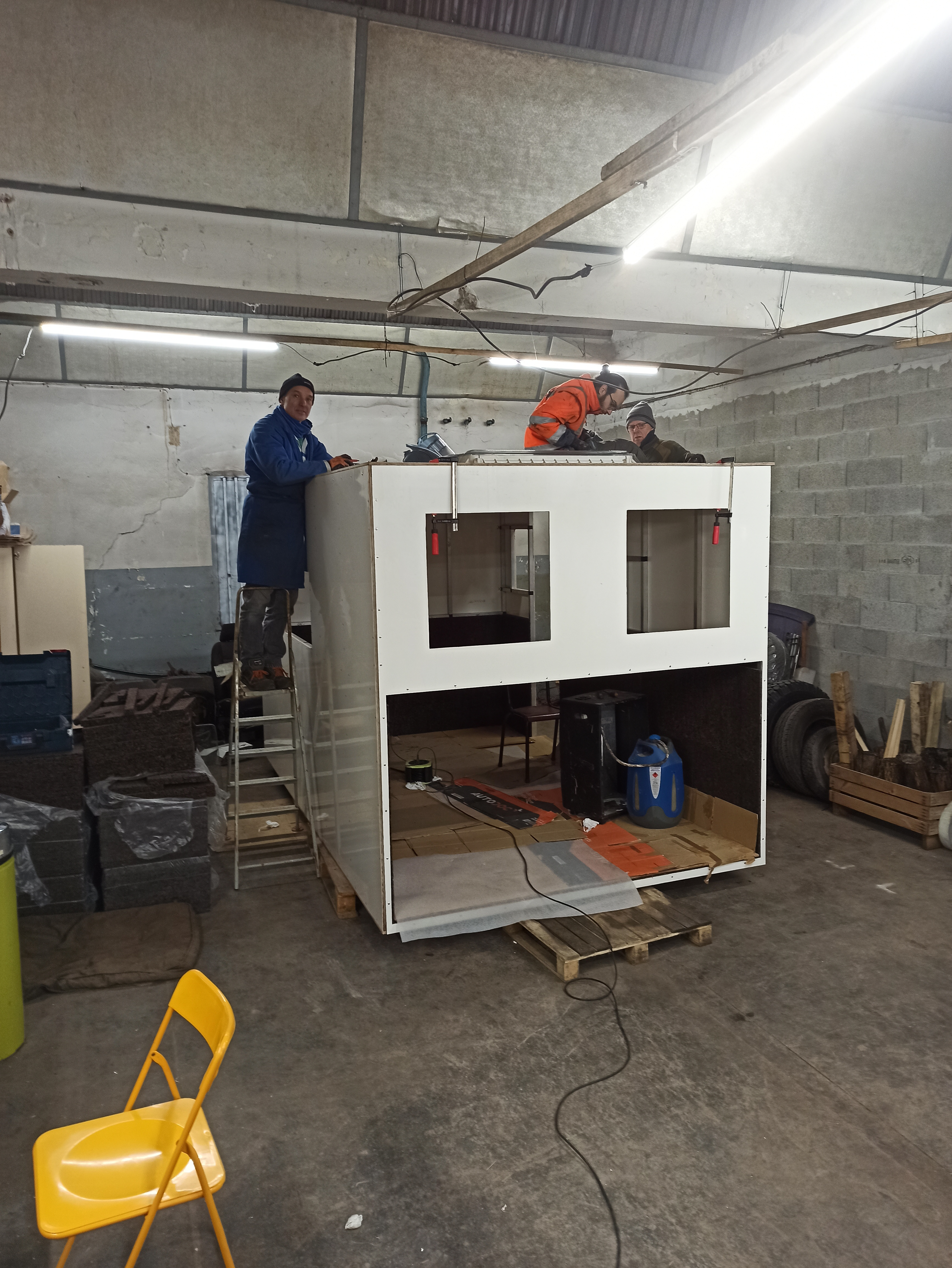

L'isolation sur la moitié basse de la cellule + le planché posé
