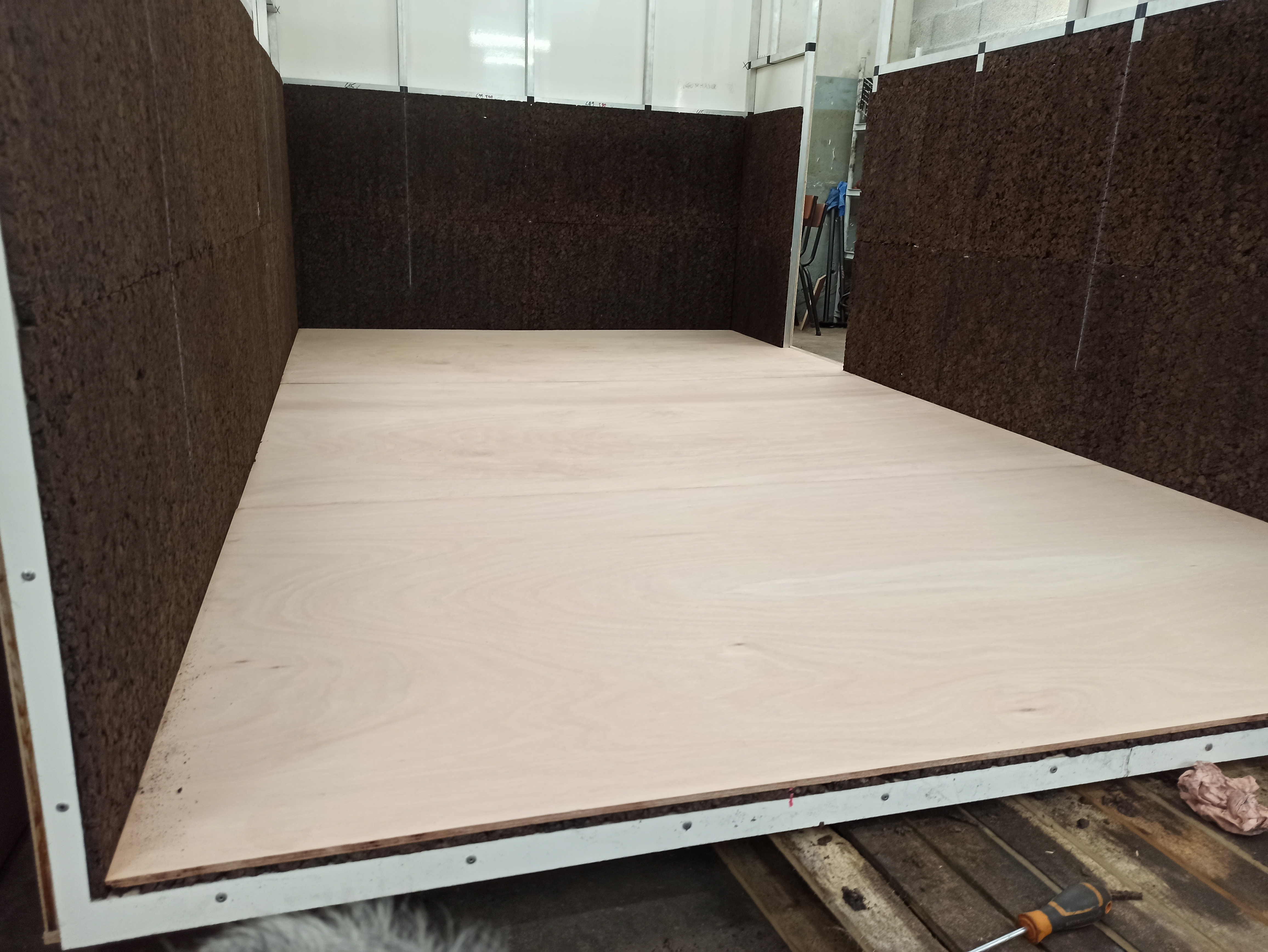

Bonjour a tous!
Après plus d'un an il est peut être temps de vous tenir informés de l'avancé des travaux!
La cabine a été entièrement décapée puis toute réparée traitée et repeinte.
Les châssis et les ponts se sont fait sabler et repeindre aussi!
Toutes les rotules, les roulements et les silent blocs ont été changés. La plus part des durites aussi.
Là on va refaire tout le circuit de rigide de freins mais on pas encore reçu la commande. On a aussi changé disques et plaquettes a l'avant, et on a restauré les étriers. A l'arrière on a juste changé les cylindres de roues car les garnitures étaient correctes.
On change le câble de frein à main et on va changer aussi le câble du blocage de diff mais celui la malgré de nombreuses recherches on l'a pas encore trouvé
On va remplacer notre réservoir d'origine par deux réservoirs de 90L en plastique et on change la ligne complète d'échappement, mais tout ça on l'a pas encore reçu non plus !
Au niveau du moteur on touche pas trop car il tourne bien. Pour la cabine avant de tout remonter on va isoler un peu surtout pour le son et les vibrations mais on est pas encore décidés pour les matériaux.
Voilà un peu pour le camion, et pour la caisse on a fait une structure alu manchonnée puis on a couvert avec des panneaux de contreplaqué marinisé stratifié et l'isolation se fait au liège expansé. On en a fait la moitié mais tout l'hiver on a pas pu continué l'iso car les colles demandes des températures assez hautes et nos quelques degrés étaient pas suffisants !
Mathys est entrain de dessiner le faux châssis qui sera fixé en trois point avec un pivot à l'arrière puis on enverra tout ça se faire souder!
On aurait adoré venir vous rencontrer au Rassemblement mais cette année ça va être trop short pour nous, le camion est encore loin de rouler!!
Je vous mets quelques photo de la bête !
