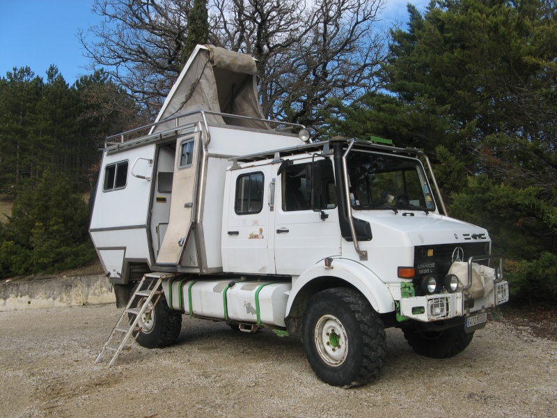

sur un Unimog, en général on récupère les demi-coquilles qui fixent la cuve pompier sur la traverse ronde du châssis et on récupère le pivot de l'autre coté.
après sur un empattement de 3.7m et une cabine approfondie comme la tienne (ce n'est pas un véritable Doka qui ont des portes arrières aussi longues que celles de devant), et bien tu aura une cellule courte alors il y a peu de chance qu'elle se déforme donc ce montage en 3 points est idéal
elle sera comme celle de ce 1550 en empatt 3.7m :

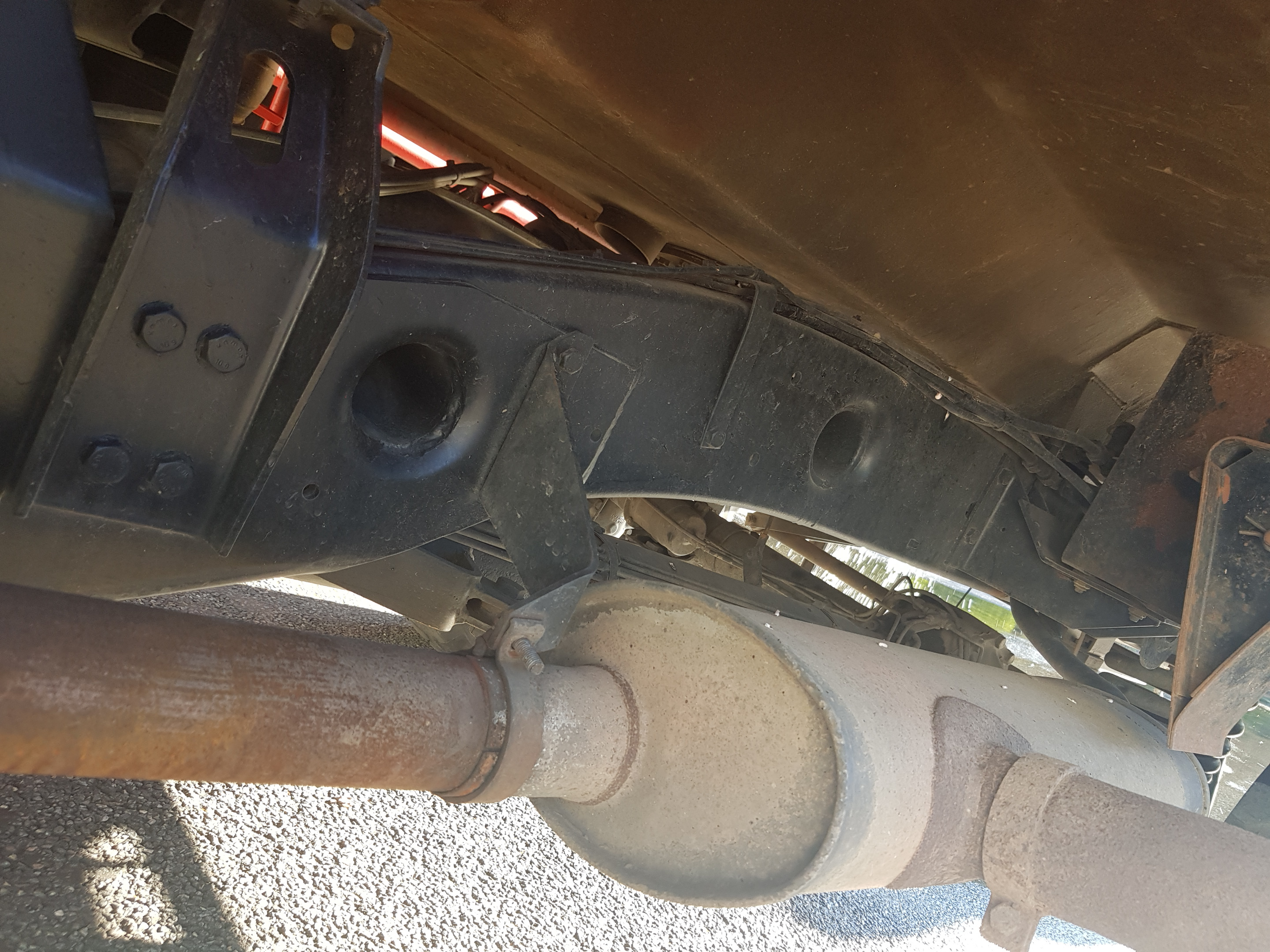

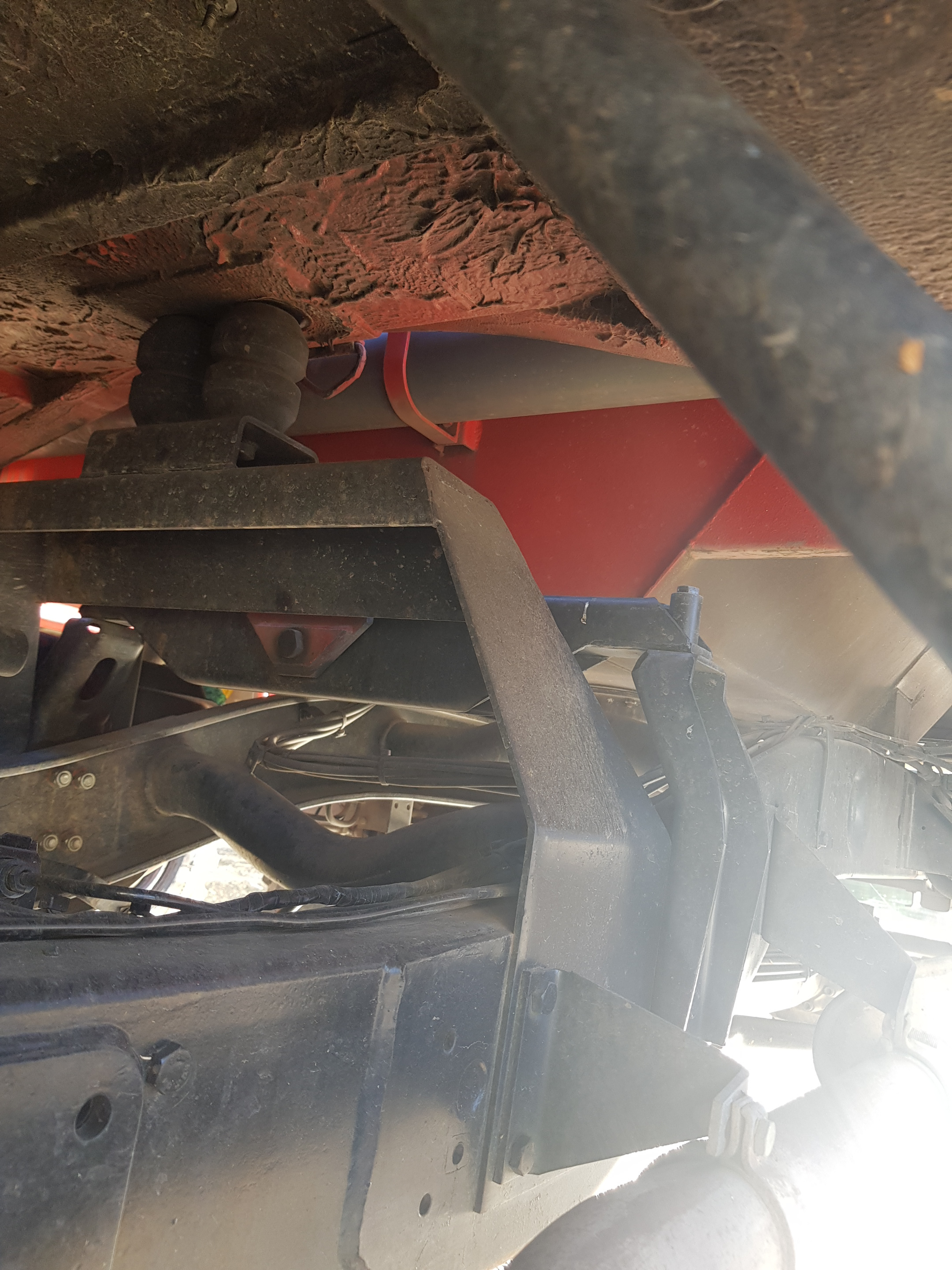

J'ai pris des photos des appuis/fixations lorsque je suis allé voir le camion.

Le châssis a l'air super propre

Le camion vient de Rodez, il n'y pleut pas trop et pas tout près de la mer.
Je trouvais que c'était un bon début !

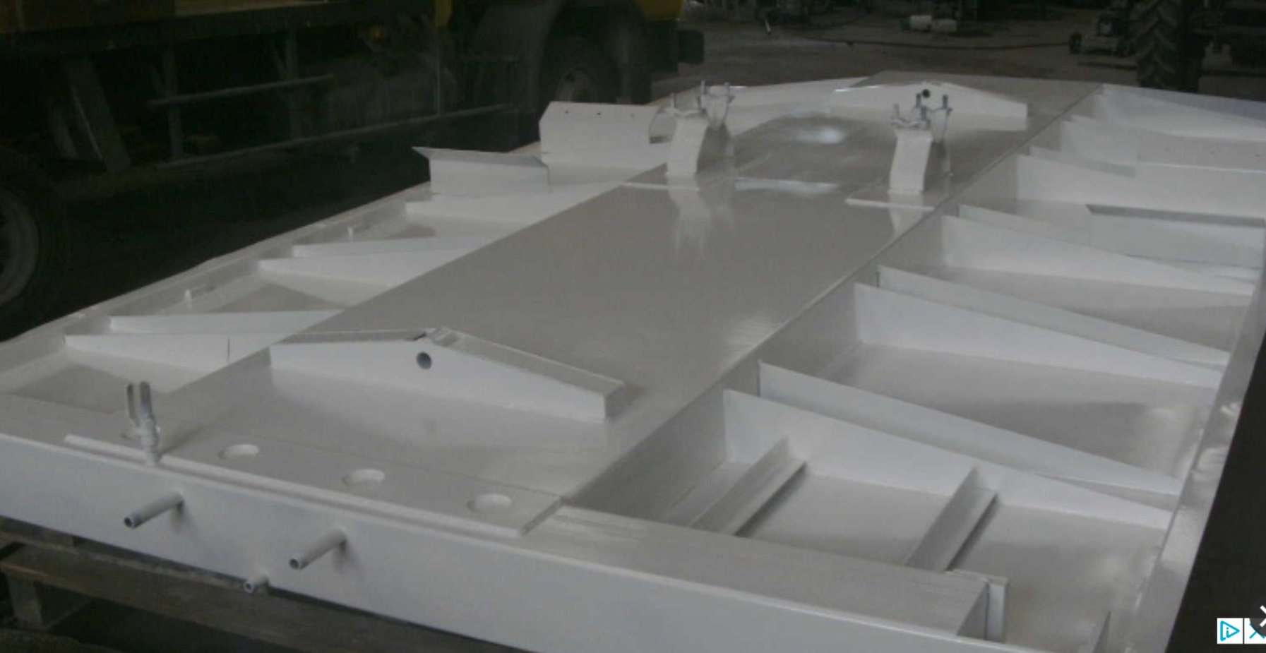

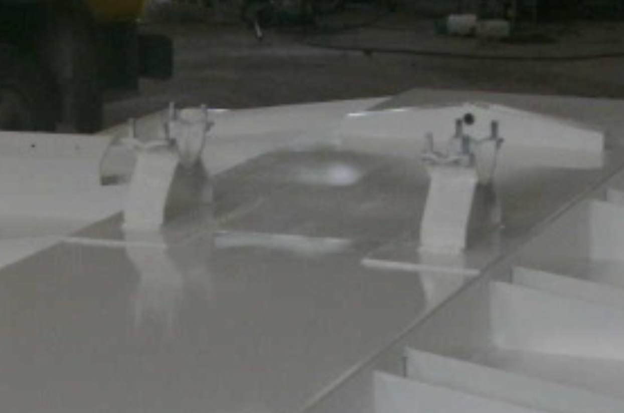

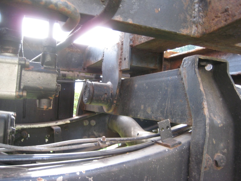

voici un point de pivot d'un faux châssis d'unimog (que l'on voit présent sur la photo de ton camion) :
et voici un exemple de faux châssis d'unimog (pris en photo à l'envers)
on voit donc le pivot d'un coté et les 2 demi-coquilles de l'autre coté qui viennent pincer la traverse ronde
comme ça une fois en place sur un autre mog :
après tu peux choisir un autres type de montage mais quand on regarde ce qu'a fait Mercedes en sortie d'usine alors on peut s'en inspirer.
