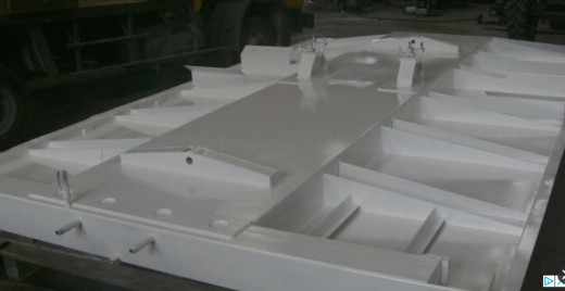

sur un Unimog, en général on récupère les demi-coquilles qui fixent la cuve pompier sur la traverse ronde du châssis et on récupère le pivot de l'autre coté.
après sur un empattement de 3.7m et une cabine approfondie comme la tienne (ce n'est pas un véritable Doka qui ont des portes arrières aussi longues que celles de devant), et bien tu aura une cellule courte alors il y a peu de chance qu'elle se déforme donc ce montage en 3 points est idéal
elle sera comme celle de ce 1550 en empatt 3.7m :
sinon est-ce que tu as le moteur 170cv ou le 211cv ? sachant que le 1550 est aussi sorti d'usine avec le moteur OM366LA en 240 cv mais pas homologué en France (quelques-uns auraient réussit à le faire valider par une RTI à la Dreal France mais normalement c'est presque impossible)

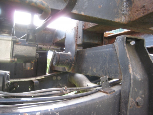

voici un point de pivot d'un faux châssis d'unimog (que l'on voit présent sur la photo de ton camion) :

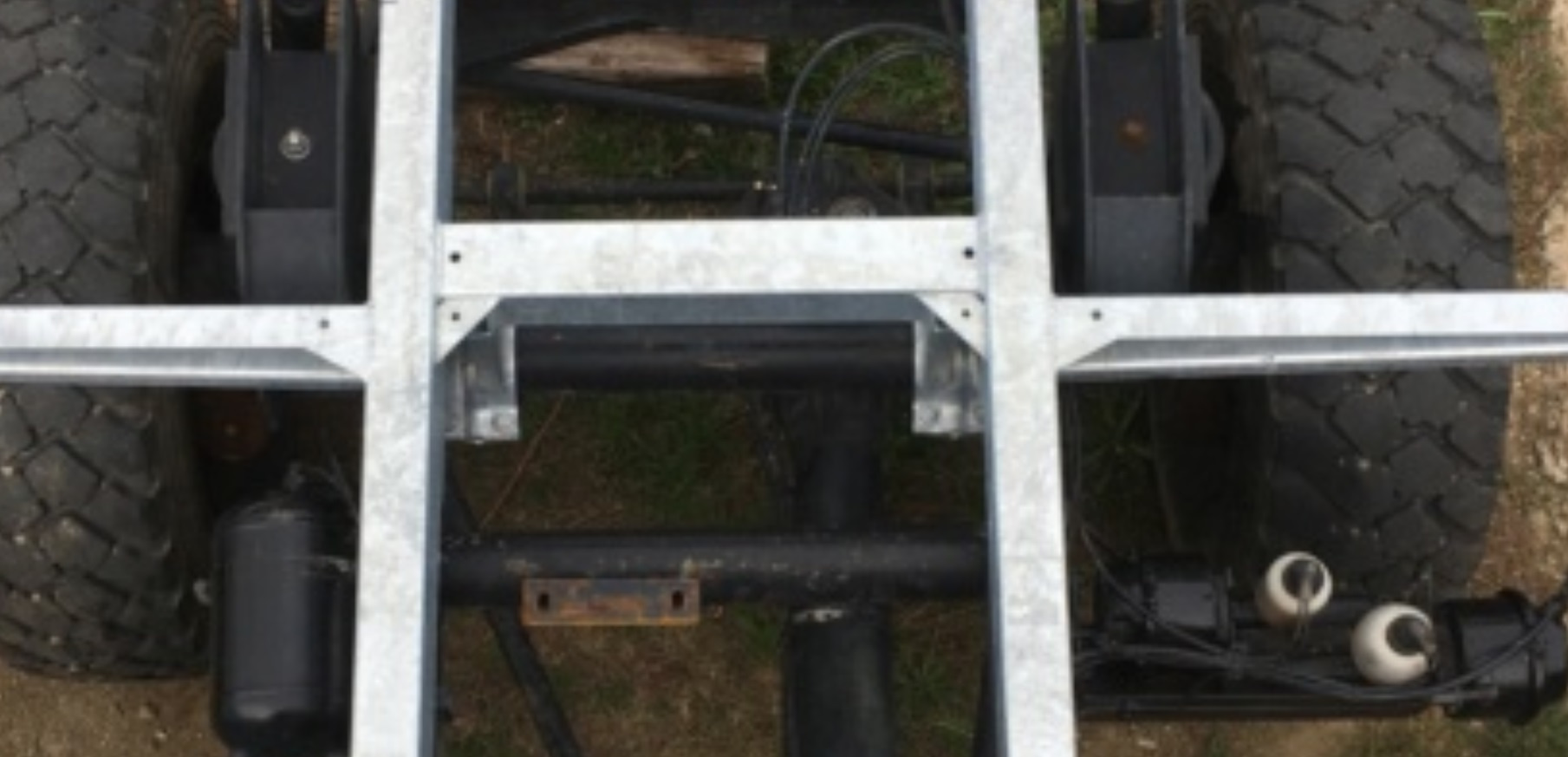

et voici un exemple de faux châssis d'unimog (pris en photo à l'envers)
on voit donc le pivot d'un coté et les 2 demi-coquilles de l'autre coté qui viennent pincer la traverse ronde
comme ça une fois en place sur un autre mog :
après tu peux choisir un autres type de montage mais quand on regarde ce qu'a fait Mercedes en sortie d'usine alors on peut s'en inspirer.
