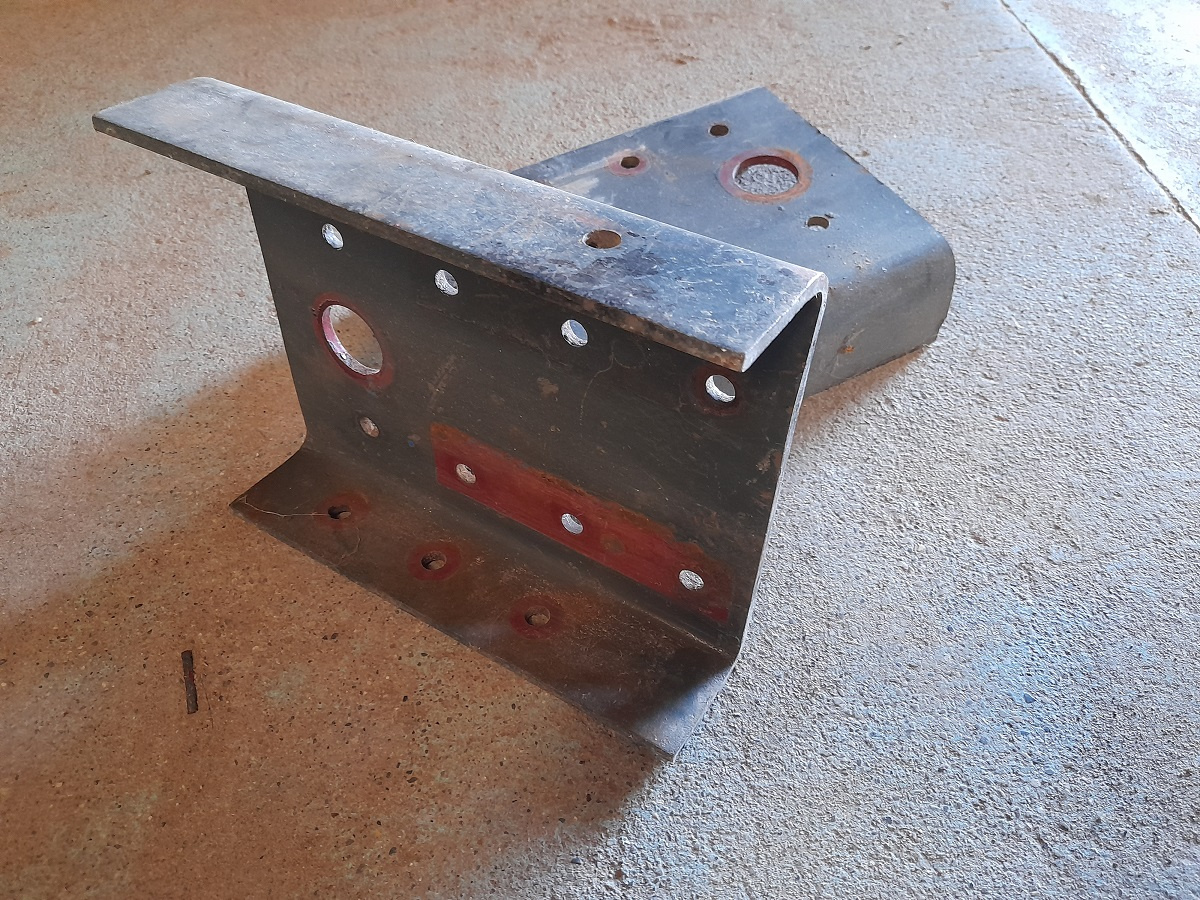

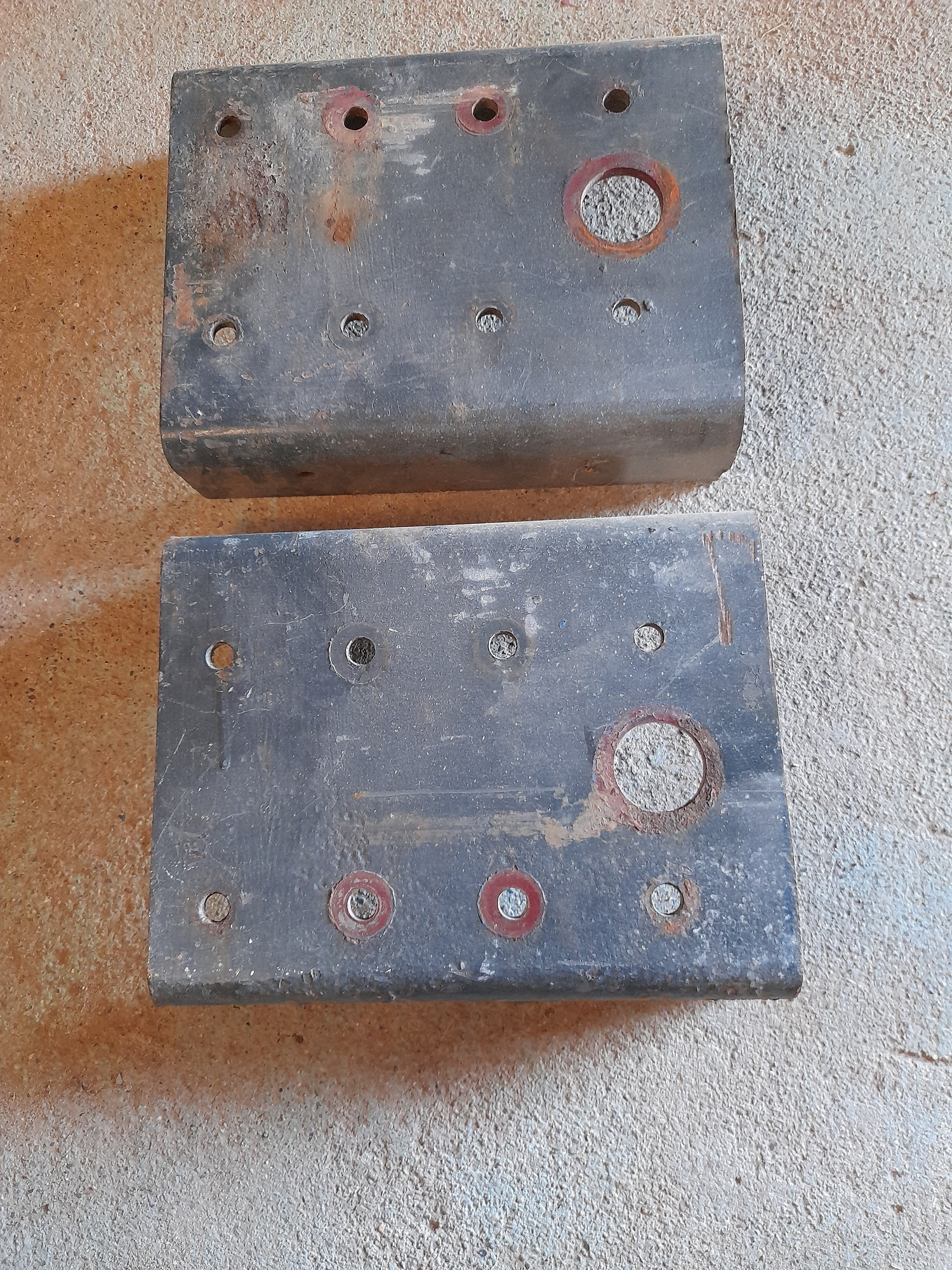

salut,
certains rallongent leur châssis
moi j'ai raccourci le mien

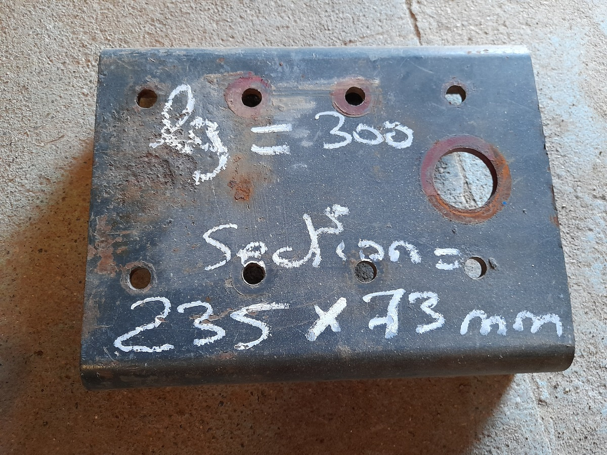

donc j'ai 2 tronçons de châssis qui peuvent servir à rallonger votre châssis pour une augmentation d'empattement par exemple
ils font 30cm de long
voici les sections approximatives :
ça correspond peut être à d'autres modèles de camion :roll:
et j'ai encore des goussets pour ceux qui veulent faire un faux châssis avec ressort ou des rondelles Bellevilles ...:
voici les photos :
viewtopic.php?t=12401
bon dimanche
Fab

Sur le mien les sections en U font 234x70x7 suivant la notice descriptive constructeur. Ca doit être ça.
C'est dommage 300mm car les allongements (homologables !) doivent se faire suivant les types déjà réceptionnés et pour les M180 M210 certains 110/170 etc il y a la version 3.05 à 3.40 et dans ce cas la rallonge est de 350mm.

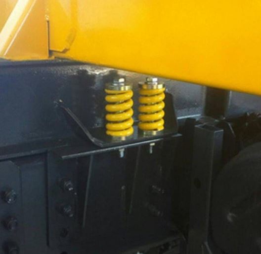

Et entre les rondelles belleville et des ressorts helicoidaux ci-dessous, qu'est-ce qui est le mieux ??? Je dirais rondelles moins de débattement et plus rigide mais tout est question de dimensionnement et de nombre.
Quel est votre avis sur les ressorts hélicoïdaux ?
"Tu as le camion de Xav équipé de rondelles Belleville".
Xavier64 tu veux dire ??
"Dans cette configuration nous ne pouvons faire de franchissement , mais plutôt de la piste"
Oui je comprends. Et clairement si tu fais travailler un peu plus les ponts, tu transmets la déformation à la cellule et ça casse? Des mauvaises expériences en ce sens ou pas ? Avez-vous explorer des solutions pour rigidifier le châssis sans en faire un tank pour autant ? Comment sont dimensionnés les vôtres et avec quel retour d'expérience ??
en effet,
j'utilise des rondelles de Belleville et des ressorts....
viewtopic.php?p=163742#p163742
ou page 2 et 3
viewtopic.php?p=154484#p154484
et 6 de mon post

Et ils sont où tes ressorts , pas vu sur tes posts :|
Pat
A l'herbe fraiche !
A l'herbe fraiche !
Messages : 2630
Re: rallonger châssis midliner
Message par xavier-64 »
les ressorts ne sont pas encore en place....

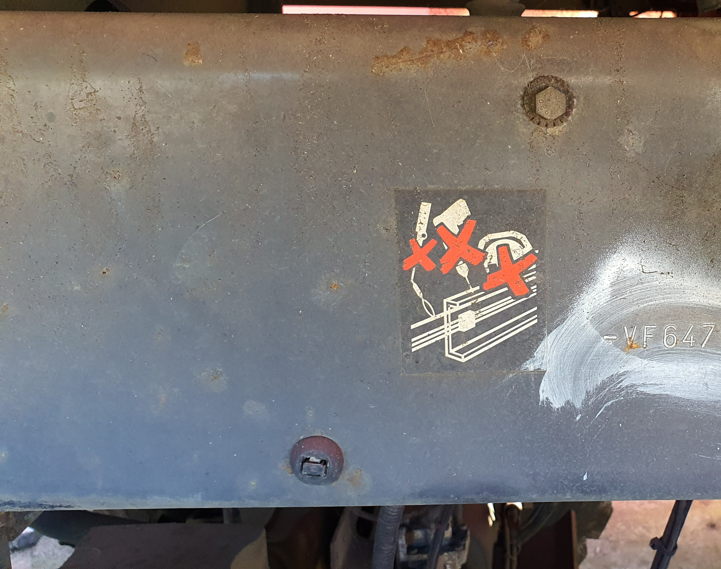

Vous pensez que c'est possible de percer, couper, et souder si il y a cette inscription sur le châssis ? En faisant une demande à Renault Trucks bien sur.
