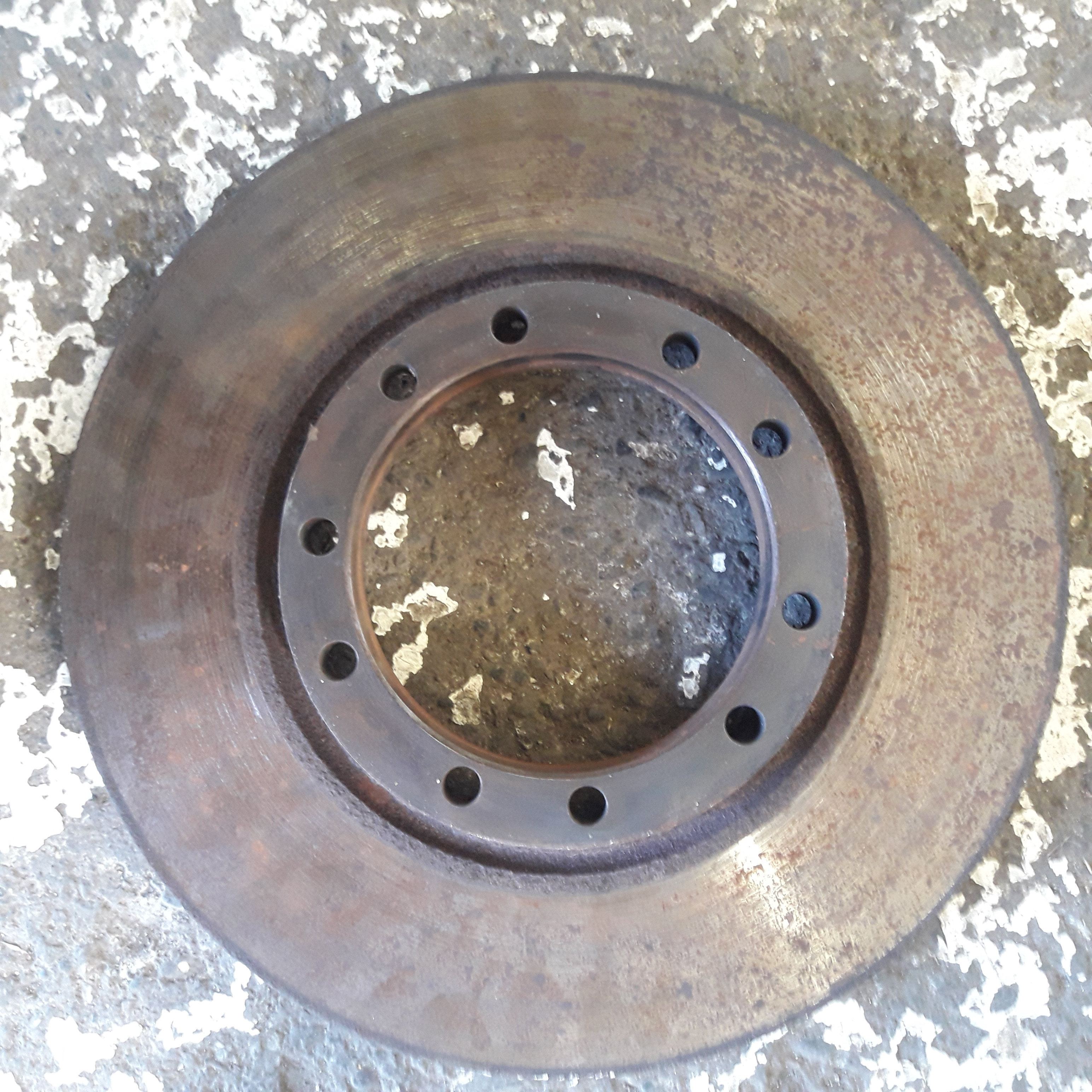

Bonjour à tous.
Devant l'impossibilité de retrouver des disques de freins pour mon B pont Hurth, je me suis renseigné depuis quelques mois pour la refabrication sur mesure.
En passant par plusieurs contacts plus ou moins sérieux, j'ai enfin trouvé un gars qui fabrique des disques sur mesure (entre autres) pour des petits avions avec essais de dureté, de résistance, découpe laser, ..... enfin vraiment sérieux ! :D
Le prix est en conséquence, car il me propose un tarif de 350HT pièce. :shock:
J'ai lancé la commande des miens, car je n'ai pas le choix, un de mes disque est complètement HS (une ancienne plaquette s'était sauvée et le piston est venu frotté directement dessus... :?
Il me les fabrique pour le mois d'aout et j'espère que mon B soit roulant pour septembre ou octobre car je refait entièrement la mécanique, afin de faire les essais.
Je commence donc à regrouper des éventuels intéressés pour une autre série car forcement le prix est dégressif, donc à 250HT pièce pour une série de 8 disques (donc 4 véhicules). peut être encore négociable...
Je parle bien des disques non ventilés, pont hurth en diamètre 297 mm et 10 trous de fixations
J'espère ne pas trop m'avancer sur cette refabrication et que le gars ira jusqu'au bout de la démarche...
Je vous tiens au courant dès que j'ai des news :amuseordi:

Salut JoAg,
Merci et si vraiment, les disques de pont renault ou autres peuvent aussi se refaire. Il suffit d avoir un modèle !
Pour le tarif, je pense qu il y a moyen de gratter un peu si jamais...
Sacré boulot aussi pour ton véhicule + cellule ! Bravo! :thumbup:
Tu connais les problématiques qu il y a pour renover ces series B... L'entraide et les contacts de chacun est important ;)
A bientôt j espère pour en discuter :drinkingcheers:

Salut à tous !
content que le sujet puisse intéresser plusieurs personnes. :thumbup:
Comme je vous l'ai dit, je voulais au moins essayer des disques refabriqué sur mon camion avant d'engager d'autres personnes
Mon B90 sera, je l'espère, roulant courant septembre ou octobre.
Ensuite, je vous tiens au jus pour faire une commande groupée ;)
Je revois très prochainement le gars pour discuter du prix.
Petite question, les disques de pont renault sont les mêmes que les Hurth ? il me semble mais je ne suis pas certain :?:
Car entre les 10 et 12 trous, diamètres differents, ... pas facile de savoir car je n'en ai pas sous la main.
Merci du retour
Au plaisir
Yvan :drinkingcheers:

Au fait, bien prévoir les 20 vis qui tiennent les disques sur les moyeux car j'ai dû percer toutes les têtes de vis, puis extraire les disques à la presse pour ensuite ressouder des ecrous dessus et enfin les desserer...
(J'ai pris mes vis en 12.9 chez GT2i ) 10x150 longueur 25mm sous tête

Les disques en pont Renault ne sont pas les même que pour les pont hurt :
Sinon ceux que j'ai sont encore en très bon état. Mais vu que ça ne se trouve plus. Je préfère être prévoyant. Sachant que c'est une pièce d'usure....
