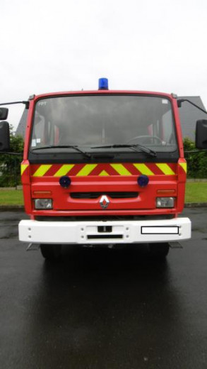

Erreur de retranscription sur la CG en effet...
Le 210 est différent aux S170 et M180Le camion que je vise qui est un RENAULT 40ACB3 ( Cabine courte version empattement 40 ) de 1998 numero de serie VF640BCA000000xxx équipé d'un moteur MDR060226W4 de 210 cv
La boite de vitesse est une EATON avec dernier rapport à 0,79
Le moteur est bien le MDR060226W EURO 1 ou W4 pour EURO 2
La boite de transfert doit être une Rockwell 600 ou T600 ou VG750
Le pont arrière des P11XX avec réducteur 1/2 en bout.
Le pont avant est un 3MRDIF version ... (rockwell)
Tout les éléments de cabine et équipement sont similaire/identiques aux M180 et S170
La différence ce trouve au niveau des poignets de porte plus grosses à partir de 1996 (EURO 2) et possible aussi au niveau de la calandre avant
old school
dernières versions
