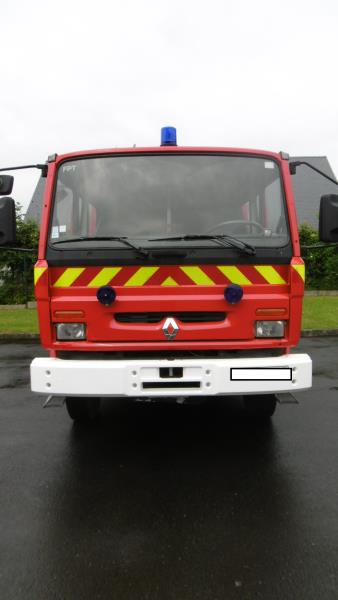

La différence ce trouve au niveau des poignets de porte plus grosses à partir de 1996 (EURO 2) et possible aussi au niveau de la calandre avant
old school
dernières versions
Xavier
