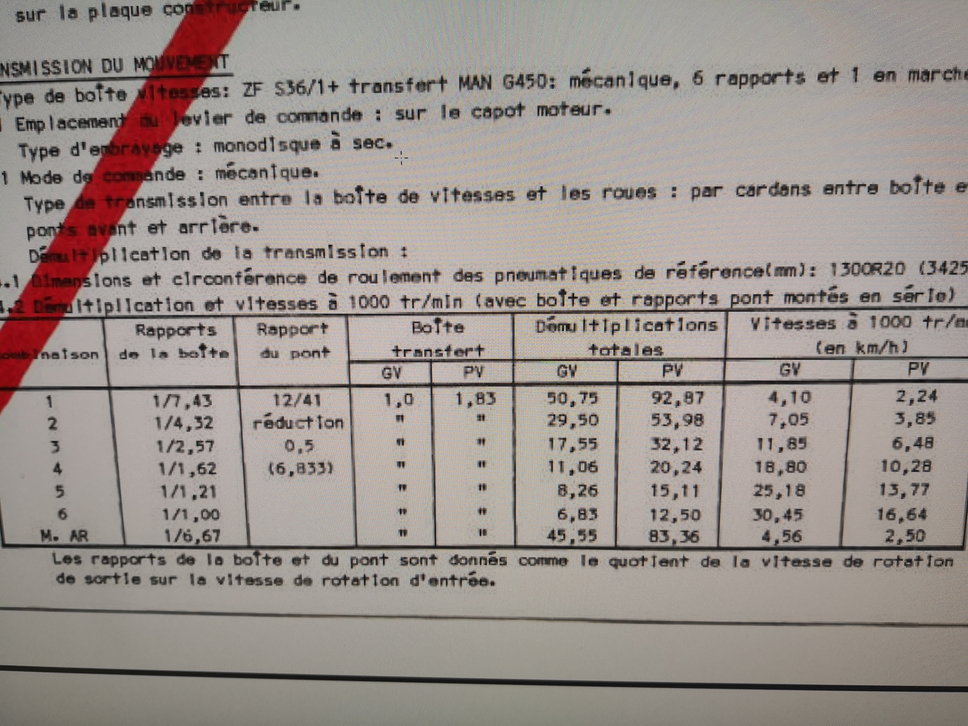

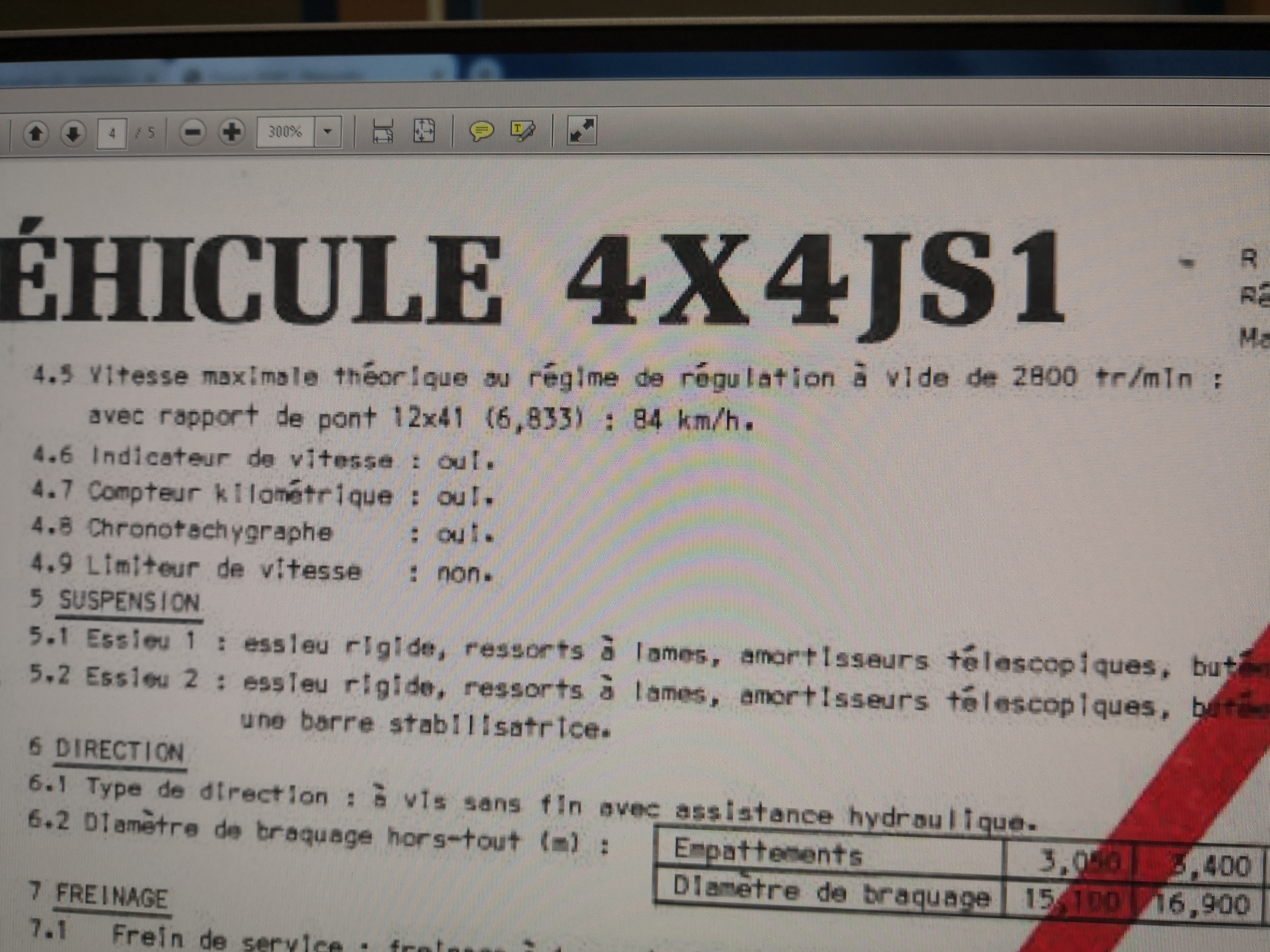

Pascal1204
- Pignonnier
- Messages : 30
- Enregistré le : 20 avr. 2021 22:02
Re: Notre s170 est arrivé en Suisse 🇨🇭
J'ai cela comme infos.
Mais je dois avouer que c'est pas très parlant pour moi.
Laurent 63
- Schtroumpf mecano
- Messages : 125
- Enregistré le : 10 mai 2021 19:57
Salut XavierXavier-64 a écrit : 29 juin 2021 10:43 Salut,
il faut regarder sur ton Barré Rouge ou notice technique quels sont les rapports de boite actuels....
Après il y a des options possibles
Il faut savoir que nos camions de pompiers sont commandé chez le constructeur avec un rapport de pont plus court .
Tous ne sont pas comme ça , ça concerne les camion en 4X4 .
Il faut donc changer les différentiels si tu veux rouler à 90 en restant dans la zone verte .
- A l'herbe fraiche !
- Messages : 2623
Chez Renault il n'y avait pas de limiteur sur les S170 4X4 (pas besoin de contrôle et de maintenance et moins d'électronique) c'est la chaîne cinématique qui fait que la limite 84 Km/h à 2800 tr/mn
tu as la possibilité de faire quelque chose pour éviter de mouliner à 80 km/h
il est possible de "gagner" 20% avec une boite existante et identique, une ZF 6/36 mais avec le dernier rapport à 0,8 et non 1 !
On la trouve sur les M180 4X4 !!! M200 4X2...
Laurent 63
- Schtroumpf mecano
- Messages : 125
J'avais appris lors du passage de mon permis aux pompiers que c'était le rapport des différentiels qui étaient différents sur les 4X4 .
Ceux ci dit je n'ai jamais eu la limite à 84Km/h ... En fin de zone verte juste avant la zone rouge t'es à 100Km/h .
Aprés c'est que l'on m'a expliqué mais je n'ai jamais eu l'occasion de vérifier par moi même si les rapports de ponts étaient différents ou non . Je vous livre juste l'explication que j'ai eu en conduisant ces camions . Notre record c'est 112Km/h vent dans le dos

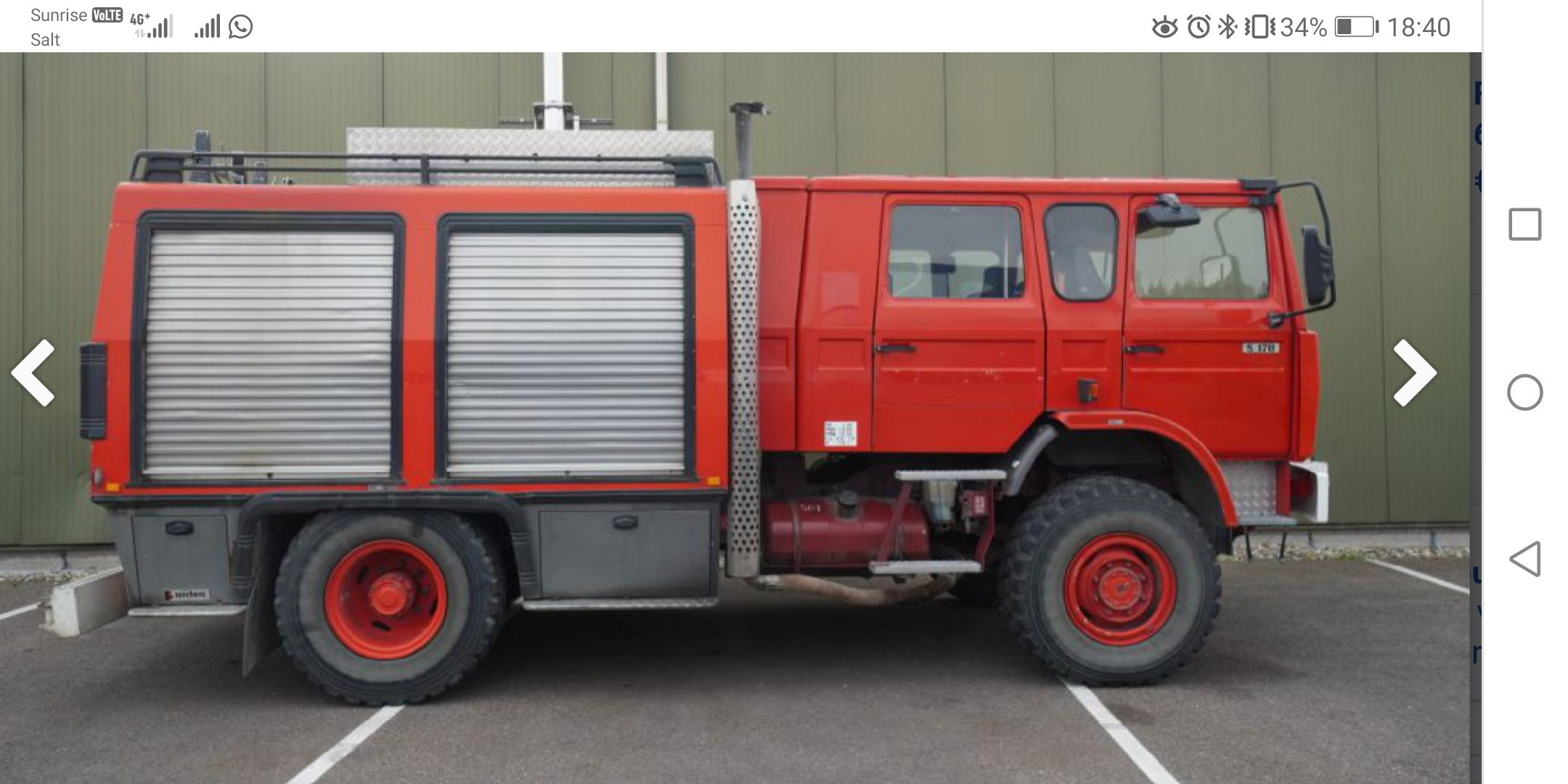

Pascal1204
- Pignonnier
- Messages : 30
Salut à tous, changement de programme, finalement j'ai trouvé un camion plus puissant, correspondant plus a mes attentes.
Donc maintenant je vais mettre en vente mon Renault.
A un mois près j'aurais trouvé l'autre, dommage.
Toute cette paperasse dans le vide..
Bref je vous passe le liens si ça intéresse quelqu’un, je peux envoyer le BR par mail si besoin.
https://www.leboncoin.fr/caravaning/2012839155.htm
A dispo pour toutes questions.
