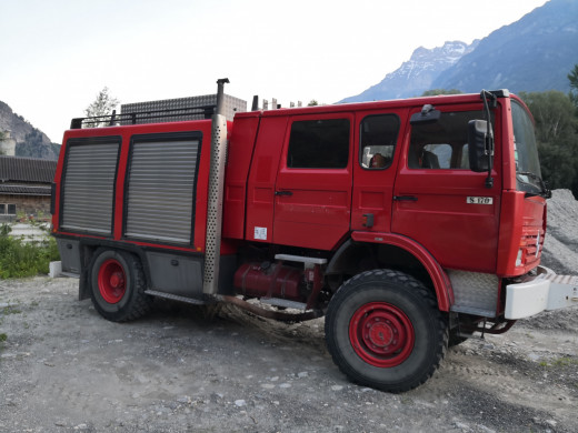

Notre s170 est arrivé en Suisse 🇨🇭
Alors voilà, après tractation avec les douanes, le service des autos et Renault.
Le Véhicule est arrivé ce soir.
Maintenant on a du pain sur la planche.
On va attaquer d'ici la fin de l'année, pour l'instant beaucoup de projets en cours.
Pascal

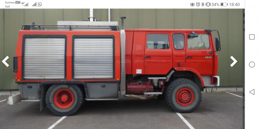

Salut à tous, changement de programme, finalement j'ai trouvé un camion plus puissant, correspondant plus a mes attentes.
Donc maintenant je vais mettre en vente mon Renault.
A un mois près j'aurais trouvé l'autre, dommage.
Toute cette paperasse dans le vide..
Bref je vous passe le liens si ça intéresse quelqu’un, je peux envoyer le BR par mail si besoin.
https://www.leboncoin.fr/caravaning/2012839155.htm
A dispo pour toutes questions.
