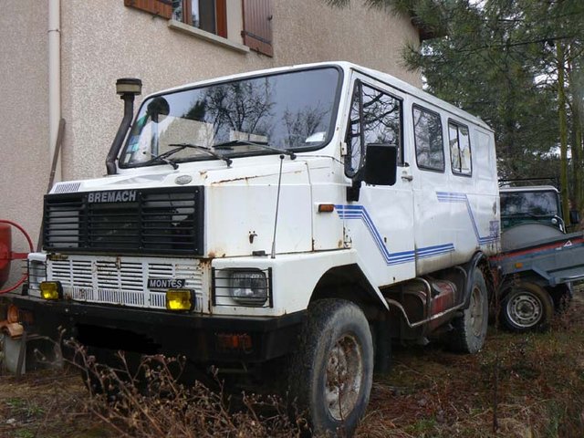

pour faire suite à ma présentation dans la rubrique des nouveaux, je poste une photo de mon Bremach.
Je viens de le récupérer et il est tel que je l'ai acheté.

bonjour Pascal 26,
tu as un beau BREMACH, un peu d'huile de coude, quelques heures ou dizaines d'heures sur le site et tu le retrouveras comme neuf.
A nouveau de l'huile de coude et un peu d'imagination pour l'aménagement et tu seras fin prêt pour l'aventure :!:
BON COURAGE

Hello,
Belle bête ,un chouillat d'huile de coude et serra tous beau.
Bon courage

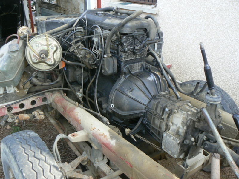

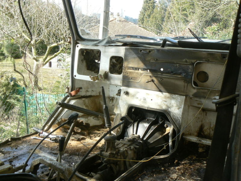

Je commence la remise en état du Bremach :D .
Objectif du week-end, déposer la caisse pour faire l'état de lieux de la mécanique.
[image non disponible]
Plus rien dedans !

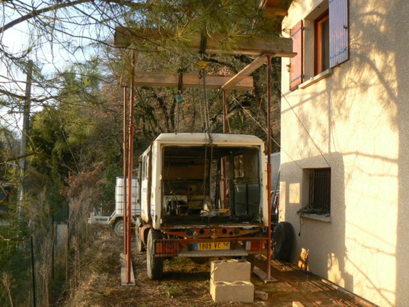

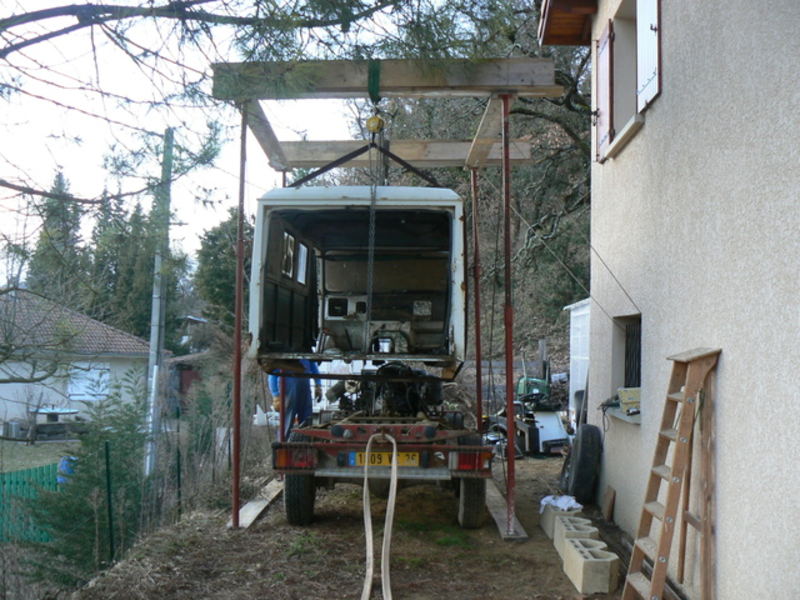

Il reste plus qu'à lever !

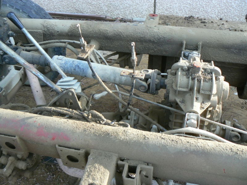

La BV est déposée mais pluie oblige :twisted: , j'ai baché et rangé avant les photos :wink:

C'est pas tout à fait 3 goupilles mais c'est relativement simple :
Le week-end dernier dépose du faisceau électrique, du tableau de bord, les sièges et tout ce qui est fixé sur la caisse dans le compartiment moteur. Dépose également des ailes avants, du capot et du pare-choc.
Ce week-end :
Samedi
Les portes, la colonne de direction et la tringlerie des blocages de dif.
Déboulonnage de 10 vis (ou 8 je sais plus :oops: ) et levage de la caisse.
Sauf que avant de lever il faut construire le portique : étais de maçon (assez haut), des planches de coffrage assemblées le tout sécurisé par des croisillonages en fer à béton soudé sur les étais.
Résultat un super portique qui lève la caisse sans problème :D
Le châssis est dégagé samedi soir
Dimanche
passage au nettoyeur HP (pour dégrossir), dépose de l'arbre BV - BT et dépose de la BV.
Après, la pluie impose un rangement rapide et mise sous bache en attendant le week-end prochain !!!
