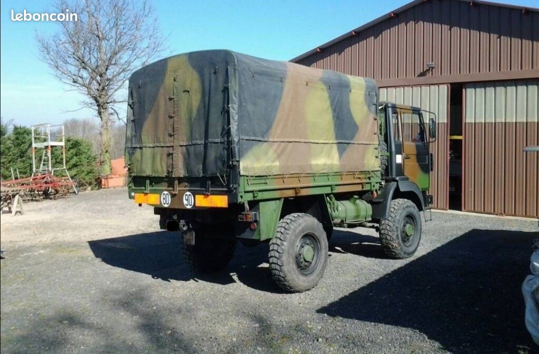

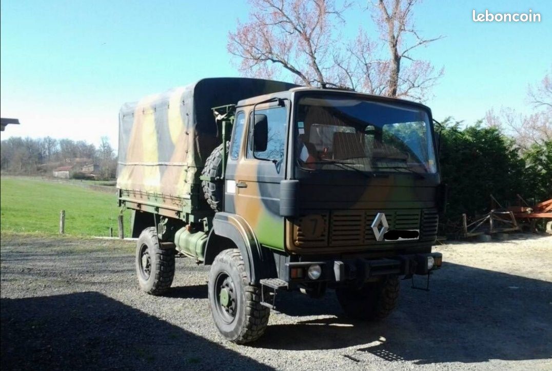

Vend ou échange TRM 2000 contre utilitaire
Clermont-Ferrand • 01/1985 • 70000 km • Diesel
10 000 €
Critères
Description
vend ou échange mon TRM2000 PL en bon état pneus neuf carte grise a mon nom d'une valeur sur le marché de 10000€ contre trafic , vivaro , talento ,nissan nv300 , H1 L2 UNIQUEMENT 2 ou 3 places faire proposition raisonnable.
TRM 2000 LBC

ouai s'est pas donné, surtout qu'il a (déjà) 70000, qu'il est de 85 (parmis les premier) donc canalisation de freins en acier, et les pneus s'est des vieux xl qu'il faudra changer rapidement...
par contre il a l'air en super état, carte grise ok...
