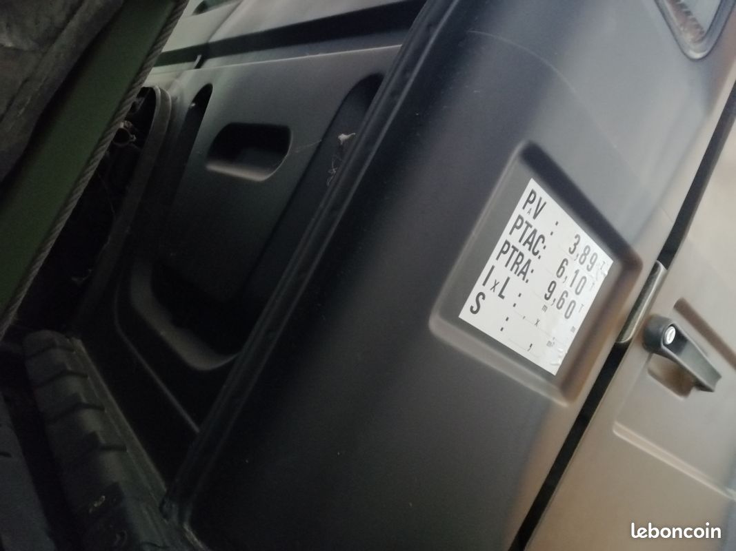

Hello,
Vous en pensez quoi ?
Pour moi c'est encore trop cher mais bon peut être négociable ?
https://www.leboncoin.fr/utilitaires/19 ... 4051296304
Vend ou échange TRM 2000 contre utilitaire
Clermont-Ferrand • 01/1985 • 70000 km • Diesel
10 000 €
Critères
Description
vend ou échange mon TRM2000 PL en bon état pneus neuf carte grise a mon nom d'une valeur sur le marché de 10000€ contre trafic , vivaro , talento ,nissan nv300 , H1 L2 UNIQUEMENT 2 ou 3 places faire proposition raisonnable.
