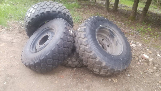

Message par Laurent 63 »
C'est ça les pneus que je vends

Re: Pneus mixtes
Message par Jef »
Salut
Les pneus ont l'air en bon état!
Mais ce sont les mêmes que j'ai moi sur le camion en ce moment.
Je vais mettre des mixt route
Merci
Neuf de chez neuf , toujours stockés au sec dans l'atelier à l'abri de la lumière , je viens juste de les sortir par manque de place ...
Bon , j'en veux 1200€ , ils partiront je ne m’inquiète pas :D
