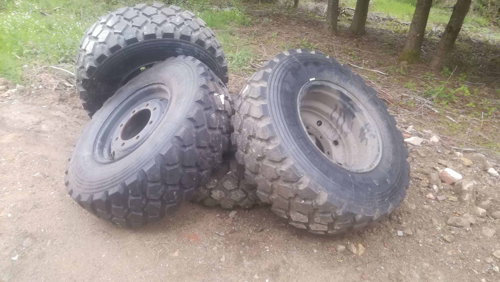

J'aimerais bien changer de pneus et choisir un modèle mixt route/tout terrain pour sur le 110 150.
Qu'est-ce que vous pouvez me conseiller?
Sur internet je trouve pas mal de pneus taille 12.00R20, est-ce que c'est compatible avec le Michelin XZL 365 80R20?
Merci!

Les 12.00R20 sont bien plus étroit , la correspondance à ce que tu cherches c'est les 14.50R20
Aprés je vends des 335/80R20 en XZL neuf si des fois ça peut le faire .... sa correspond à du 12.5R20

Merci pour l'info !
Les pneus que vous vendez c'est pas des mixt route/terain?
Jef
Merci pour l'info !

Je te conseil des pneus type chantier ( je travail dans le terrassement) qui sont renforcés.
Comme ceux la :
PNEU GOODYEAR OMNITRAC MSD2
Comme ceux la :

Les pneus ont l'air en bon état!
Mais ce sont les mêmes que j'ai moi sur le camion en ce moment.
Je vais mettre des mixt route
Merci
Merci

Neuf de chez neuf , toujours stockés au sec dans l'atelier à l'abri de la lumière , je viens juste de les sortir par manque de place ...
Bon , j'en veux 1200€ , ils partiront je ne m’inquiète pas
