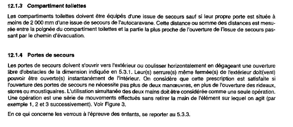

Chaque compartiment habitable séparé qui peut être fermé par un dispositif doit être équipé d'une issue de secours donnant directement accès à l'extérieur.
Les compartiments sanitaires doivent être équipés d'une issue de secours sauf si leur propre porte est située à moins de 2000 mm d'une issue de secours.
Les fenêtres et panneaux de secours doivent s'ouvrir vers l'extérieur et laisser une ouverture minimale de 0.25 m² avec une dimension minimale de 450 mm dans toutes les directions.

Bonjour David.
Merci a jcphas pour sa reponse.

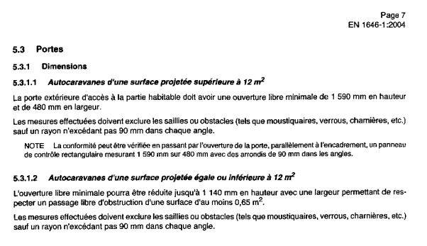

En complément pour les dimensions de la porte de la cellule : extrait de la norme AFNOR EN1646-1:2004

Aussi :

Bonsoir
Quelques différences avec la norme de 2018.
Les surfaces sont passées de 12m2 à 13.5m2
La hauteur de la porte 1500mm est passer à 1590mm.
La largeur de la porte doit être de 480mm dans les 2 cas.

justement à propos de surfacejcphas wrote: 08 Apr 2021 18:49 Bonsoir
comment est elle prise en compte ?
surface uniquement de la cellule ou de l ensemble du camion ?

trouvé sur le net (https://mon-fourgon-amenage.fr/homologa ... res-normes):
Les normes VASP imposent des issues en fonction de la taille projetée du véhicule :
Fourgon ou van supérieurs à 13,5m²
Pour les fourgons aménagés ou les vans qui font plus de 13,5m² (multipliant la longueur hors-tout et la largeur hors-tout du véhicule, sans les rétroviseurs), il faut une porte d’accès à l’extérieur depuis l’habitacle.
Cette porte donnant sur l’extérieur (ou porte extérieur d’accès à la partie habitacle) du fourgon, doit avoir une ouverture libre minimale supérieure à 1590 mm de hauteur sur 480 mm de largeur.
Seb.G
