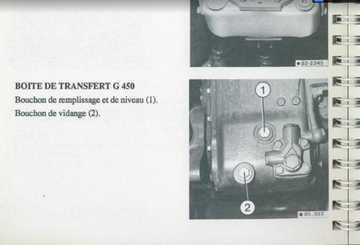

Je voudrais vidanger la boîte de transfer mais je n'arrive pas à trouver le bouchon du niveau. Quelqu'un pourrait me dire ?

sur la doc du M180 :
Donc pour toi, cela ressemble que c'est le coude qui remonte qui fait office de niveau ...

Je pensais à ça aussi, mais je me doutais pcq le niveau n'est pas très haut alors dans une boîte de transfer ?

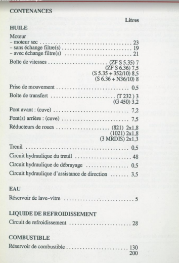

dans le doute, les contenances.... 3.2 litres pour la BT G450
Xavier
