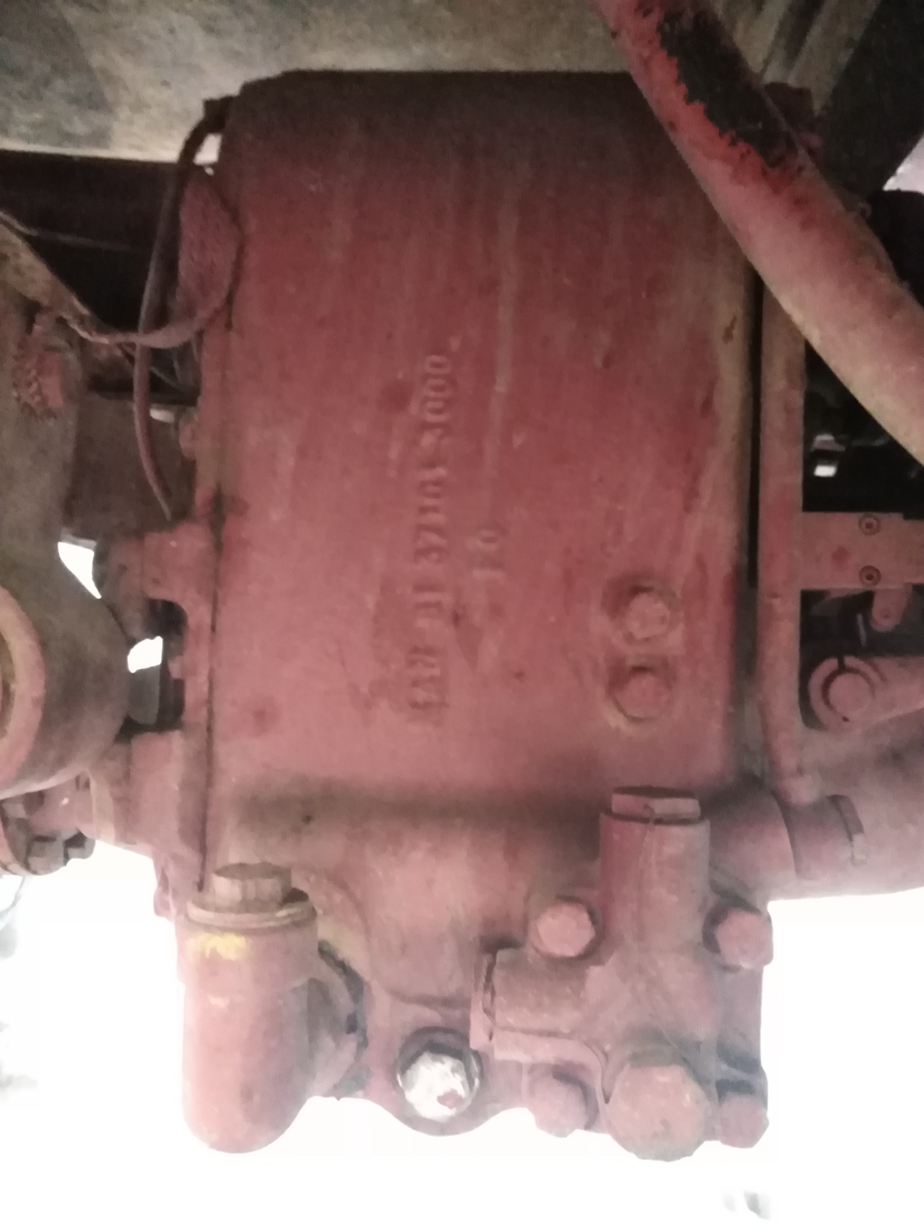

Bonjour à tous !
Je voudrais vidanger la boîte de transfer mais je n'arrive pas à trouver le bouchon du niveau. Quelqu'un pourrait me dire ?

Salut Xavier
Je pensais à ça aussi, mais je me doutais pcq le niveau n'est pas très haut alors dans une boîte de transfer ?
