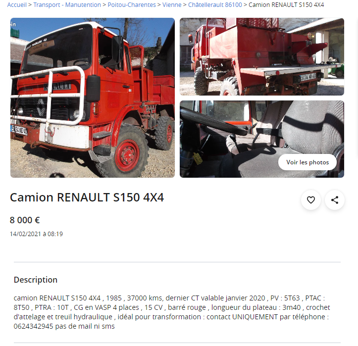

Re: Avis Achat TRM 2000
sur le même modèle et tarif que celui de Dje763 :
https://www.leboncoin.fr/transport_manu ... =206978287
Bonjour Xavier,
Merci mais moins emballé ... Même prix que le CAM de Dje763 sans être repeint avec la cuve sans les 2 roues ....
Et je crois qu'il est en vente depuis un sacré moment celui-la.
Par contre, lui, il est pas mal quoi que un peu chère tout de même. Et j'ai l'impression que l'empattement est ridicule ??!!?? Effet d'optique ???
https://www.leboncoin.fr/utilitaires/19 ... 4051296304
Qu'en penses-tu ?
@++++ Et merci pour ton aide.
Qu'en penses-tu ?
Pour l'autre, il doit y avoir une marge de manœuvre au niveau du tarif...
c'est clair que celui là est très propre ...
Je partais de ta base d'un simple cab, après c'est en fonction de tes besoin
