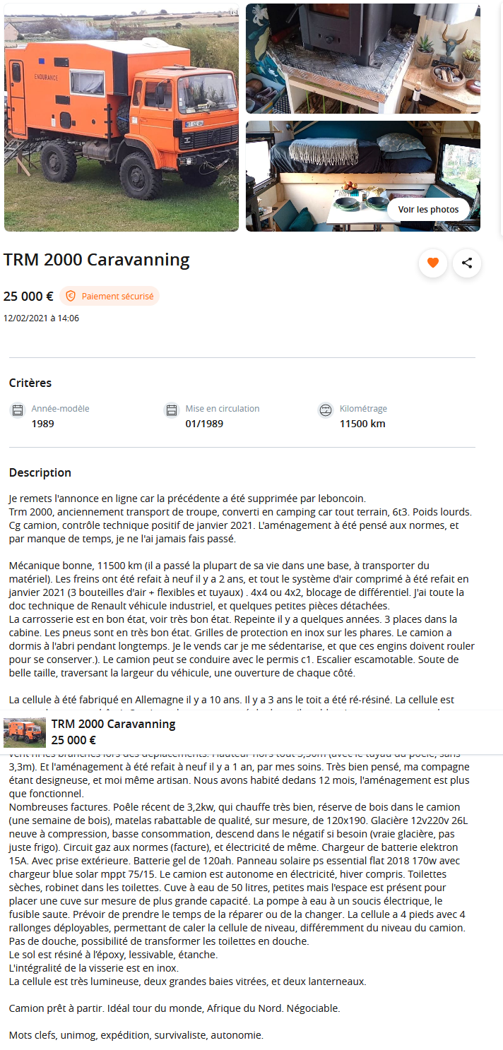

Pouvez-vous, svp, me donner vos avis sur ce retour post question sur l'éventuel achat d'un TRM 2000 avec 65000 km.
Qu'en pensez-vous

Aux dernières nouvelles :
- Véhicule en CAM – SAVOYARD (Notifié sur la CG) Jamais vu ça ??!!??
- Moteur refait entièrement – Pas de facture (Uniquement Facture pièces) Idem pour les Freins pas de factures.
- Le CT de vente doit être fait avant fin mars car permis C du propriétaire plus valide à partir de cette période… Lol !
Je pense que je vais passer mon chemin.
Un avis, peut-être concernant cette situation.
Merci par avance
le type carrosserie "Savoyard" est un plateau bâché avec ridelles et arceau pour transport de marchandise, si je ne me trompe pas.
La carte grise n'est pas en "collection"? ce qui l’empêcherai de le transformer en VASP autocaravane, si c'est le cas!
C'est vrai qu'au niveau mécanique, sur le papier, il l'a l'air bien. après, faudrait voir sur place pour se rendre compte réellement.

Il y a quand même des choses qui m'échappent avec ce vendeur, car par deux fois je lui demande une photo du poste de pilotage et comme retour j'ai eu une photo de la jauge de GO en gros plan et ensuite une autre photo avec les 4 autres compteurs accolés ...
Chat échaudé craignant l'eau froid... Je vais laisser tomber, je ne le sens pas du tout.

Merci mais moins emballé ... Même prix que le CAM de Dje763 sans être repeint avec la cuve sans les 2 roues ....
Et je crois qu'il est en vente depuis un sacré moment celui-la.
