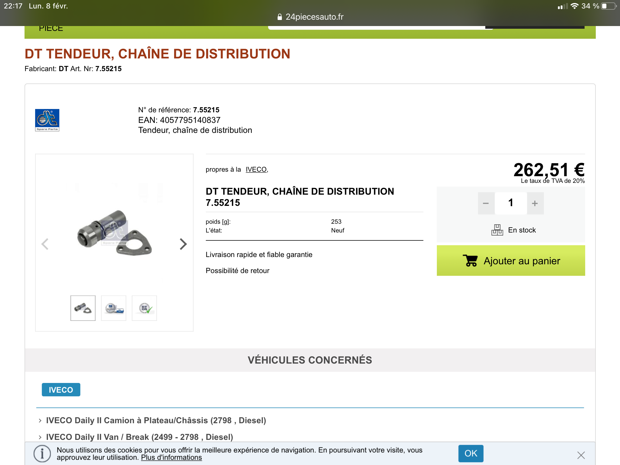

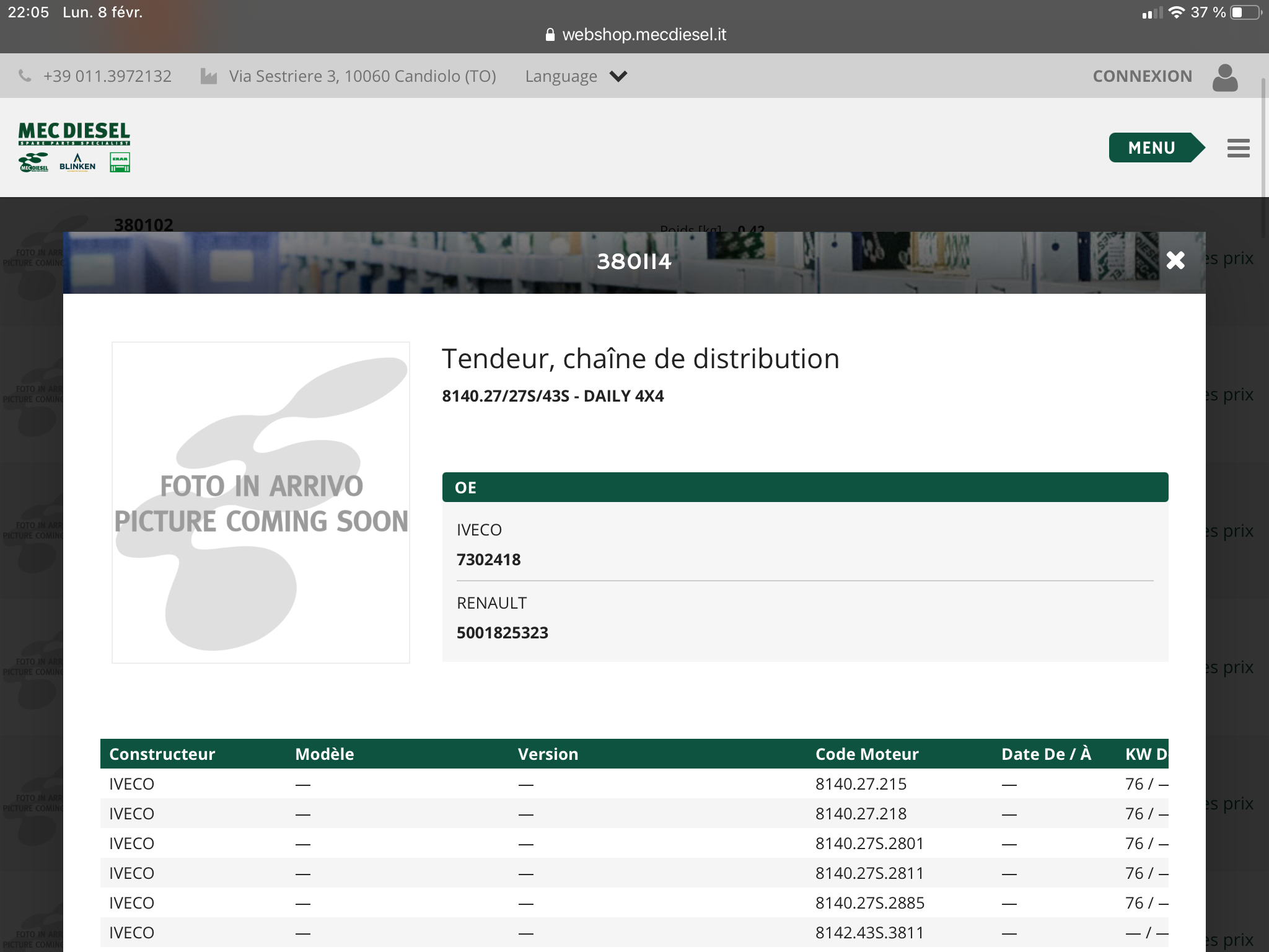

Bonjour avez vous une réf ou une adresse pour un tendeur meca pour un sofim ,le mien ne pousse pas assez et ma chaîne frotte sur le carter en alu
Mdd est introuvable

Je pense avoir trouvé

Référence constructeur
Messages : 3857
Re: Tendeur sofim
Le même à 85 dollars... 8)
Oliv' ;)

Message par nico31 »
Ah oui encore mieux

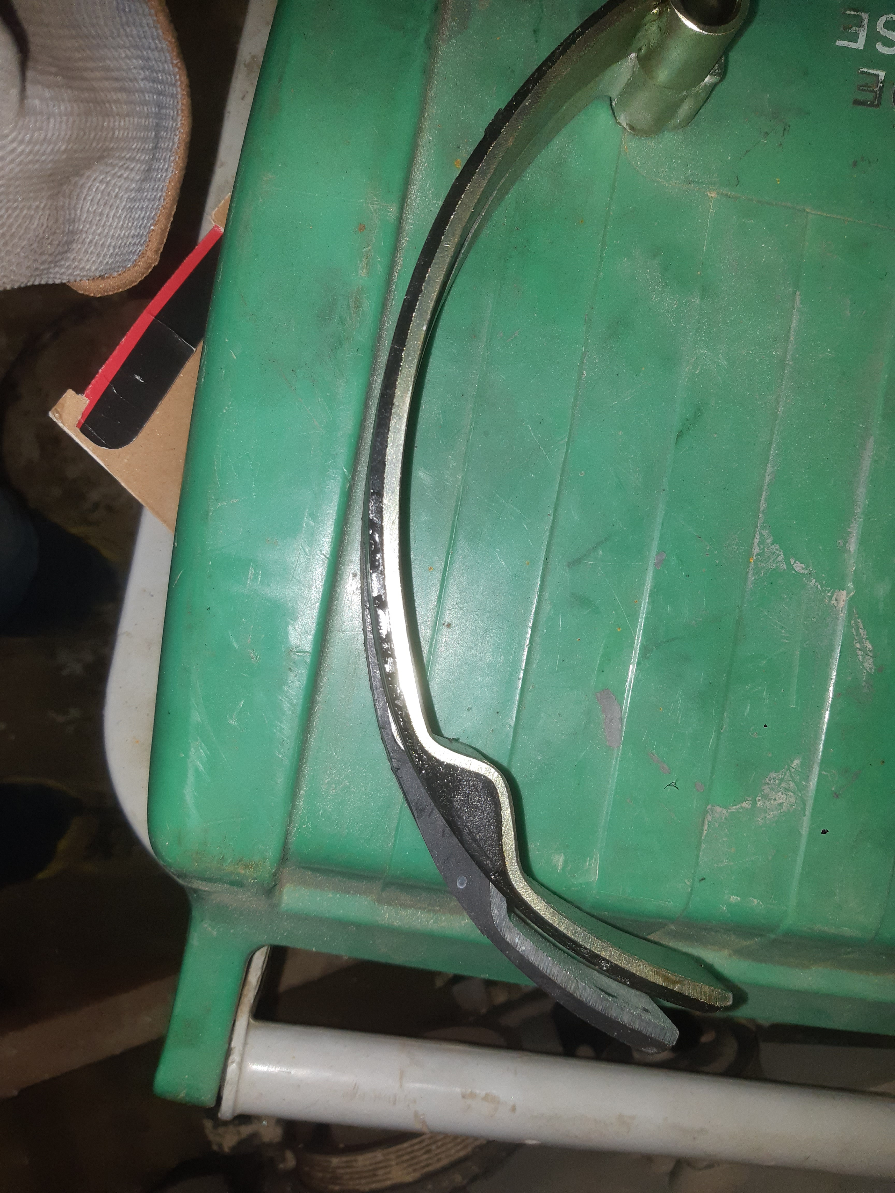

Savez vous si le patin tendeur de chaine est disponible ailleurs que chez Renault repére 5 la photo

Re: Tendeur sofim
Message par Nico et Math »
Si tu peux ( et si tu trouves), remplace le par un tendeur manuel (refait 7302418). C'est une grosse merde ces tendeurs à rattrapage automatique. Et super chiant à remonter...

Re: Tendeur sofim
La j'ai le patin un peu usé et ça me plaît pas de remonter comme ça
Pour le tendeur c'est bon je l'ai neuf hydro
Je n'ai pas trouvé un mécanisme
Mais ce n'est pas le camion des vacances
C'est un b110 4x4 pour bricoler
Si je fais 1000km par an c'est déjà pas mal

Re: Tendeur sofim
Pour info le patin tendeur est toujours dispo à 162€ht

Un jeu en chaîne insuffisant
Usure accrue du patin de glissement fixe et surtout mobile (rainures de roulement de la chaîne)
Allongement de la chaîne
Usure des flancs des dents
Liste des pièces
(Sauf indication contraire, l'information s'applique à la série Daily à partir de 1996 avec un moteur de 2,8 l)
Description Numéro de pièce Prix/Eur 1) Mise à jour 2)
chaîne de chronométrage 99457167 93,10 213,20
patin coulissant mobile 99457143 55,13 119,78
chaussure fixe supérieure courte 7302382 10,72 48,42
chaussure fixe à tige longue 7302381 18,07 84,05 nouveau n° : 504132333
sabot fixe inférieur 7301039 36,99 72,66
Vilebrequin de la roue 98420079 38,59 114,00
Broche cylindrique 10332010 0,22 1,33
Roue de l'arbre à cames 99442762 50,82 141,72
Roue ESP 4838611 83,32 205,84
Joint de liège 7301019 14,15 28,79
Tendeur de chaîne (nouvelle version) 4859435 334,88 700,25
Tendeur de chaîne (ancienne version) 7302418 150,30 293,22

Avec grande surprise le nouveau patin tendeur est un peu différent que l'ancien ce qui est mieux car le tendeur hydro est loin d'être détendu à fond, il est quasiment comprimé
Mon ancien était sorti totalement et ne tendait plus la chaîne

Il y a vraiment une différence
