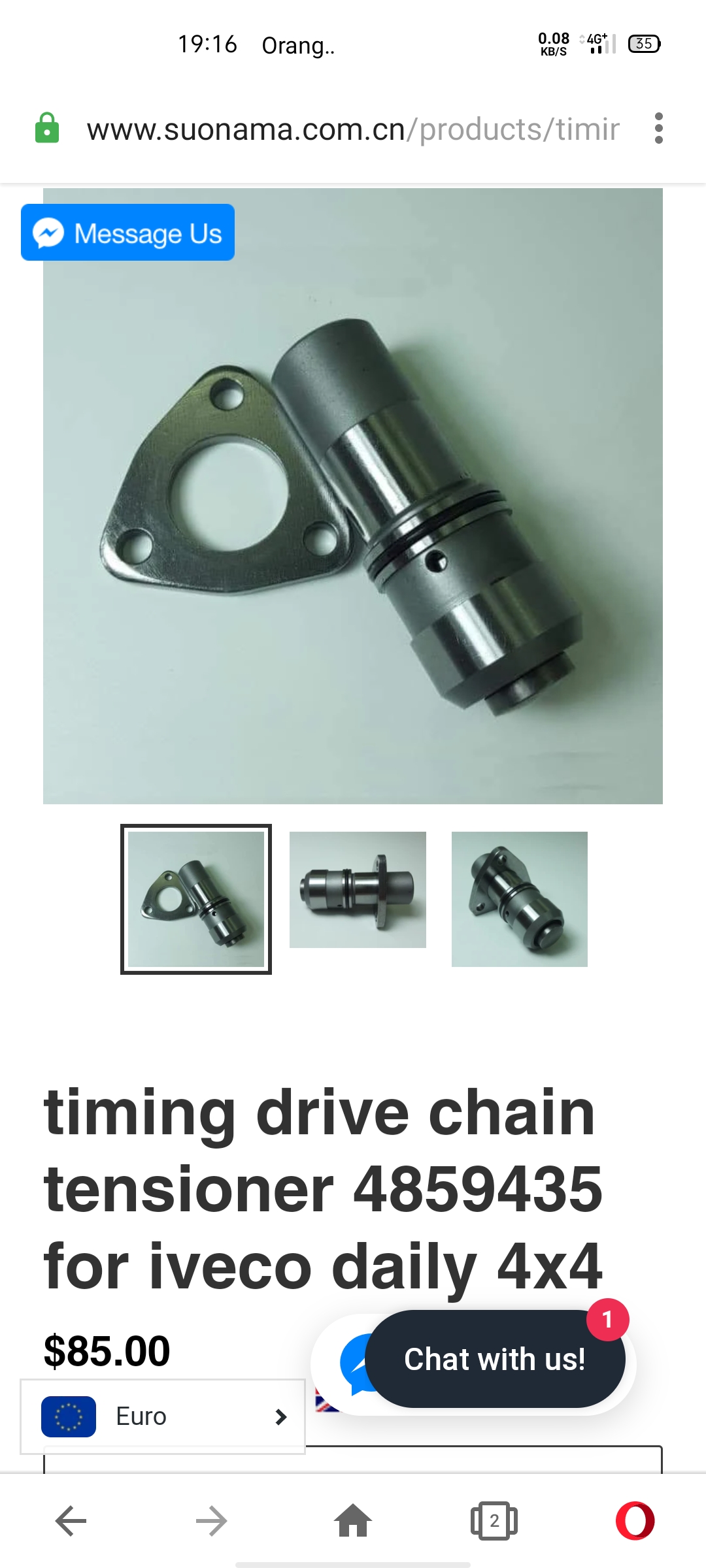

Tendeur sofim
Message par nico31 »
Bonjour avez vous une réf ou une adresse pour un tendeur meca pour un sofim ,le mien ne pousse pas assez et ma chaîne frotte sur le carter en alu
Mdd est introuvable

Je pense avoir trouvé

Référence constructeur
Messages : 3865
Re: Tendeur sofim
Le même à 85 dollars... 8)

Re: Tendeur sofim
Ah oui encore mieux

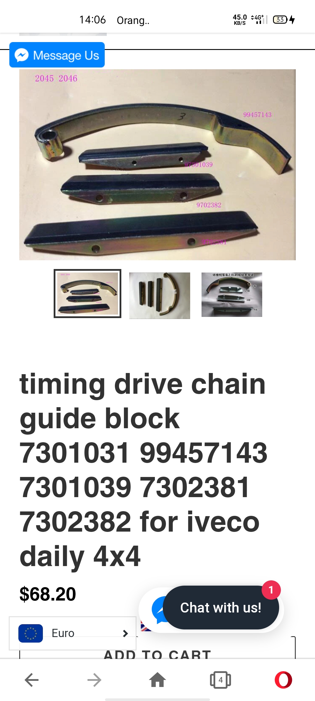

Re: Tendeur sofim
Savez vous si le patin tendeur de chaine est disponible ailleurs que chez Renault repére 5 la photo
Nico et Math

La j'ai le patin un peu usé et ça me plaît pas de remonter comme ça
Pour le tendeur c'est bon je l'ai neuf hydro
Je n'ai pas trouvé un mécanisme
Mais ce n'est pas le camion des vacances
C'est un b110 4x4 pour bricoler
Si je fais 1000km par an c'est déjà pas mal

"Chaîne de "cliquetis
L'usure de la chaussure fixe inférieure, notamment en raison des "impacts de chaîne". La caractéristique est l'usure inégale sur la longueur de la chaussure fixe, si l'espacement n'était tout simplement pas réglé correctement, des points seraient marqués sur toute la longueur. (La chaussure fixe montrée sur la photo n'a été installée que pour quelques 1000 km !)
Les scores sur la chaîne de chronométrage du logement
Rainures de chaîne à l'intérieur du carter de chaîne (voir photo), de préférence sous la roue dentée de la pompe d'injection
Rupture par vibration des vis de fixation du sabot fixe inférieur
Rupture du patin de glissement mobile au point d'application du tendeur de chaîne
Un jeu en chaîne insuffisant
Usure accrue du patin de glissement fixe et surtout mobile (rainures de roulement de la chaîne)
Allongement de la chaîne
Usure des flancs des dents
Liste des pièces
(Sauf indication contraire, l'information s'applique à la série Daily à partir de 1996 avec un moteur de 2,8 l)
Description Numéro de pièce Prix/Eur 1) Mise à jour 2)
chaîne de chronométrage 99457167 93,10 213,20
patin coulissant mobile 99457143 55,13 119,78
chaussure fixe supérieure courte 7302382 10,72 48,42
chaussure fixe à tige longue 7302381 18,07 84,05 nouveau n° : 504132333
sabot fixe inférieur 7301039 36,99 72,66
Vilebrequin de la roue 98420079 38,59 114,00
Broche cylindrique 10332010 0,22 1,33
Roue de l'arbre à cames 99442762 50,82 141,72
Roue ESP 4838611 83,32 205,84
Joint de liège 7301019 14,15 28,79
Tendeur de chaîne (nouvelle version) 4859435 334,88 700,25
Tendeur de chaîne (ancienne version) 7302418 150,30 293,22
1) Prix nets Allemagne à partir de 11/2004 ; 2) Mis à jour à partir de 06/2019
L'ancien modèle de tendeur de chaîne est marqué comme modifié dans le catalogue des pièces détachées et référencé au type successeur.
Pour le moteur 2,5ltr sont valables déviant entre autres choses :
Désignation Numéro de pièce
chaîne de chronométrage 4836627
Chaussure coulissante mobile 7301031
Roue de l'arbre à cames 7302379
Roue de vilebrequin 7302378 JUSQU'AU MOTEUR NO. 1307400
98420485 DU MOTEUR N° 1307401
dernière modification le : 19.06.2019

Avec grande surprise le nouveau patin tendeur est un peu différent que l'ancien ce qui est mieux car le tendeur hydro est loin d'être détendu à fond, il est quasiment comprimé
Mon ancien était sorti totalement et ne tendait plus la chaîne

Il y a vraiment une différence
Messages : 3865
Re: Tendeur sofim
68 $
Oliv' ;)
